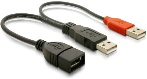

Alternative wäre dann nur noch mit einem 2x USB-A auf Micro USB Kabel zu arbeiten und den
USB-Strom vom anderen Rechner zu nehmen.
NNEEEEEIIIINNNN!!
Bescheuerte Idee, NIEMALS machen, schon der Gedanke ist daneben!
Bloss weil beide Systeme an USB 5V liefern, heisst das nicht, dass das elektrische Potential gleich ist.
Verbinde niemals die Ausgangsspannungen zwischen zwei solchen Geräten, egal was Du Dir dabei denkst, es fliessen potentiell sehr grosse Ströme, die zahlreiche beteiligte Komponenten zerstören und Brände hervorrufen können.
Sind die Kabel nicht extra dafür gemacht?
War eine Ernst gemeinte Frage. Hab so eine Verbindung schon über 10 Jahre im Schlafzimmer am laufen
weil der USB Strom nicht ausreichte. Allerdings per Ladekabel. Werde das jetzt ändern, aber Danke für
den Tipp :schluck:

Wie wahrscheinlich die meisten hier hab ich von Strom absolut keine Ahnung. Hab allerdings schon
viele Rechner zusammengebaut (erster PC war ein 586 im Jahr 1995) und bestimmt auch viele Fehler
gemacht. Doch es hat immer irgendwie funktioniert. Frage mich warum dieses Kabel im Handel
erhältlich ist wenn es "Brände hervorrufen kann".
