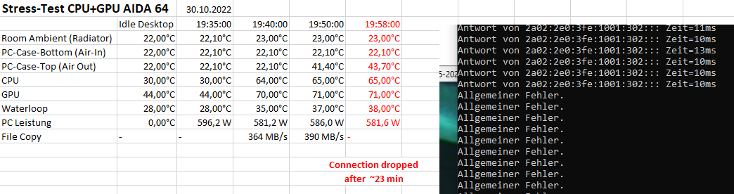

Meine Netzwerkverbindung der Onboard 10GBit Karte nach andauernder hoher Systemlast ein. Dazu zählen Spiele (bspw BF2042, hier so 1-2 h nach dem Beginn einer Session) oder AIDA64 Stress-Test (heute nach ~23min).
Das Mainboard wurde getauscht, es war ein Monat ruhe und nun tritt der Fehler wieder auf.
Ich habe es heute mal mit AIDA64 Stress-Test reproduziert. Es ging schneller als erwartet:
Ich suche nach Leuten, die das gleiche Mainboard und mit 10GBit Ethernet betreiben. Denn ich frage mich, ob das ein Design-Problem ist oder mit meinem Setup-zu tun hat.
PS: Ich habe in den letzten Jahren unterschiedliche Switches ausprobiert und auch die Kabel (<5m) gewechselt. Am Netzwerk selbst sollte es nicht liegen. Dort häng stabil ein 10G NAS dran.

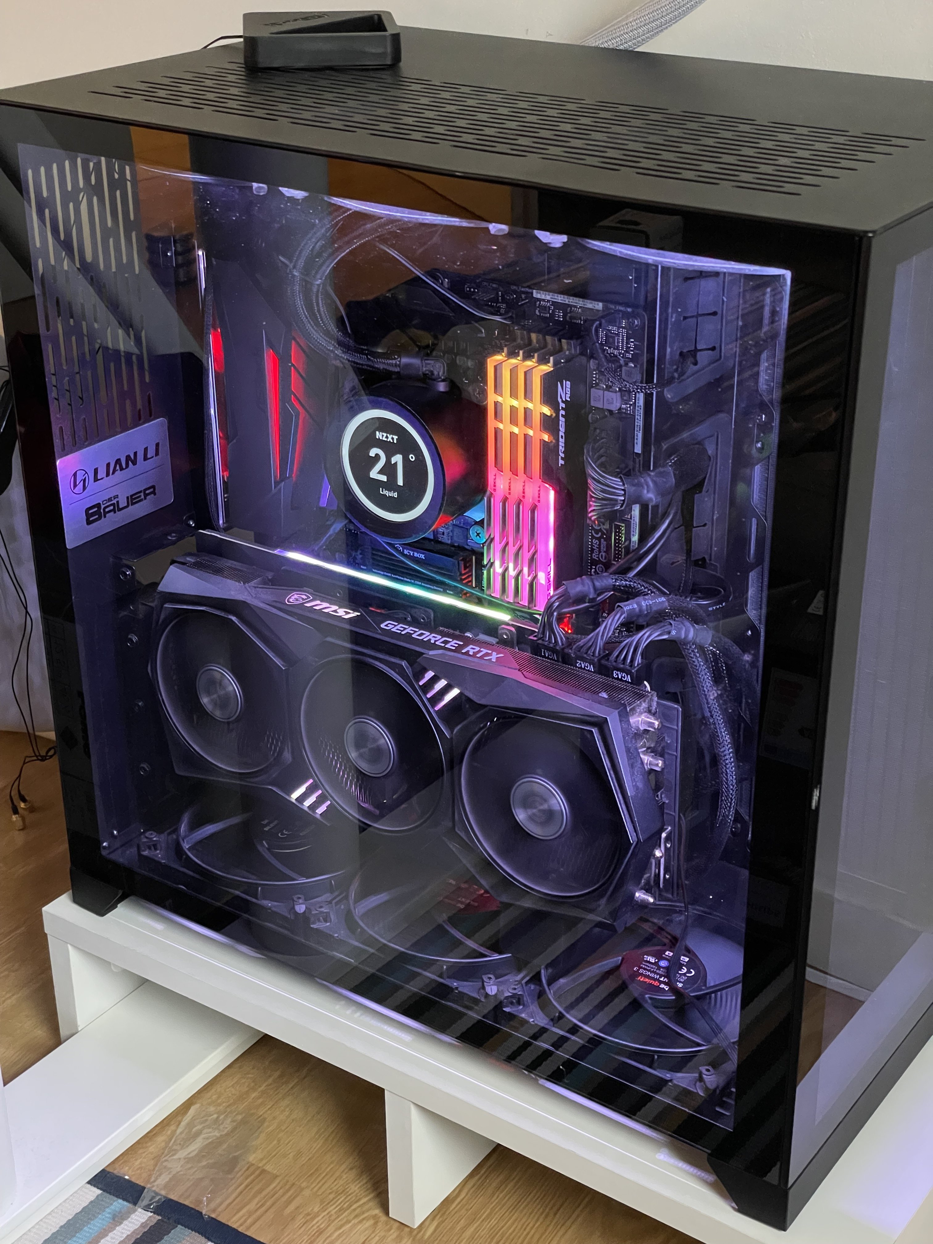

Foto vom PC:

Ich finde es sehr interessant, dass es wohl ein reproduzierbares Problem auf mehreren Boards ist, das bisherkeinen interessiert hat. Ich selber hab auch 2019 bereits das Problem entdeckt, aber es bis vor kurzem nicht eskaliert. Dann hat mir Asrock das Board getauscht (gegen ~30 EUR Versand) und nun ist es aber gar kein Problem meines ersten Baords gewesen, sondern ein Design Fehler. So eine 10GBit Karte braucht einfach einen Kühlkörper!

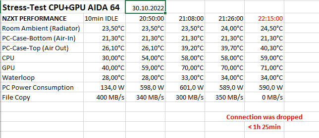

Ich habe mal einen Test mit maximaler Lüfterumdrehung gemacht und da hält der Chip länger durch. Irgendwas zwischen 35 und 85 Minuten:
In der Fachliteratur findet man dazu aber gar keine Analysen. Nur einzelne Beschwerden in Foren. 10G ist wohl gar nicht so verbreitet, dass es vielen auffallen würde.

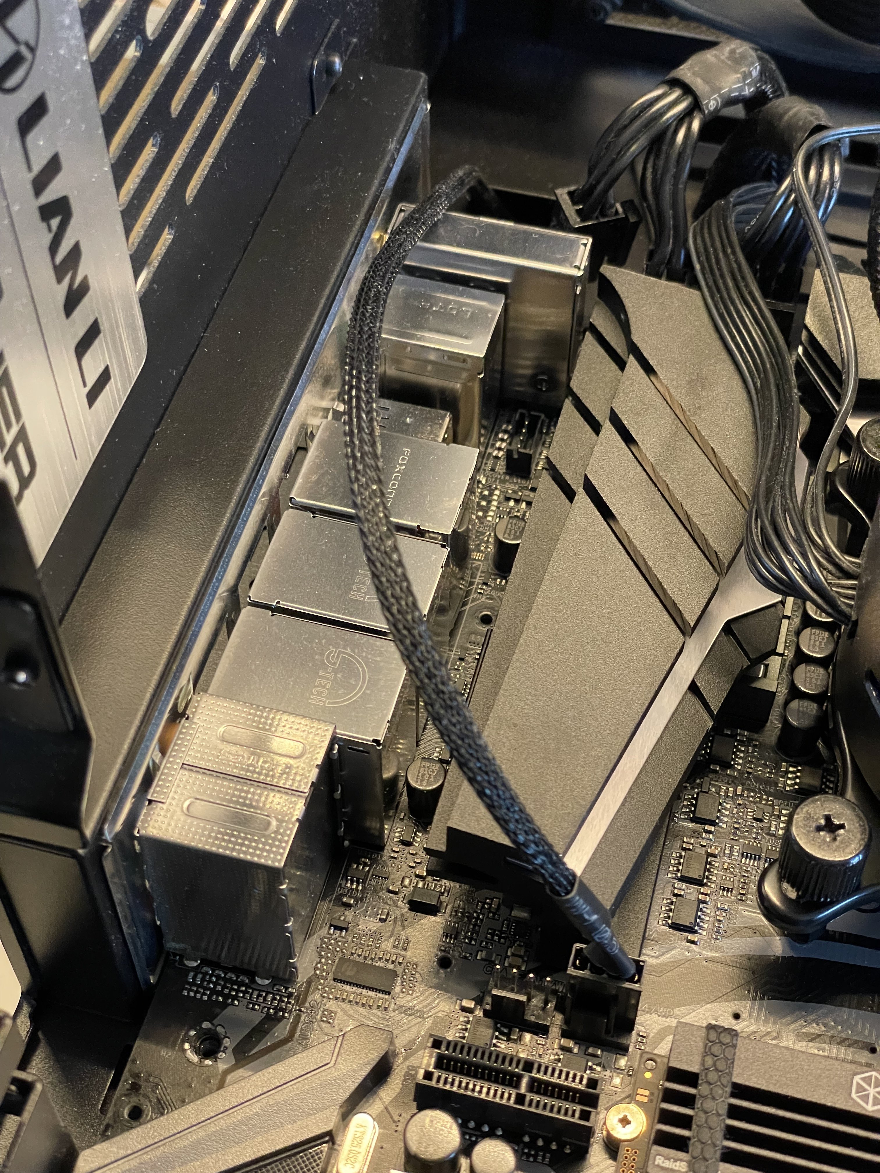

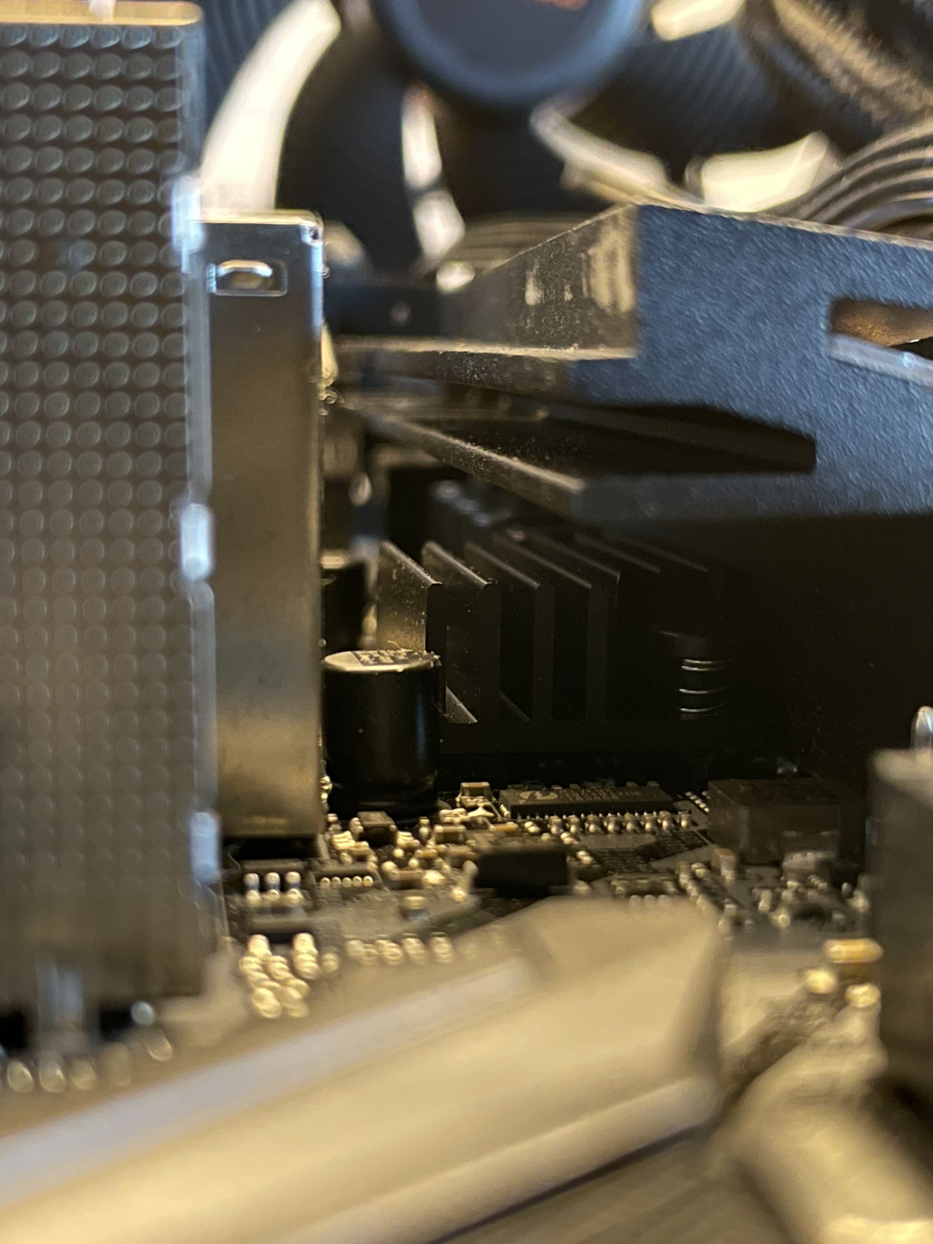

Nachdem ich heute ein Video von GamerNexus über die VRAM geschaut habe habe ich den Verdacht, dass die Abwärme des VRAM Kühlers zu einem Wärmestau unter der IO-LED-Blende führt. In dem Video wird über die Hohe Abwärme der VRAMs gesprochen und in der Kombination mit einer Wasserkühlung, die nicht direkt auch Luft über diesen Kühler pustet, führt das ja vielleicht zu einer ungünstigen Situation unterhalb dieser Plastik-Blende.

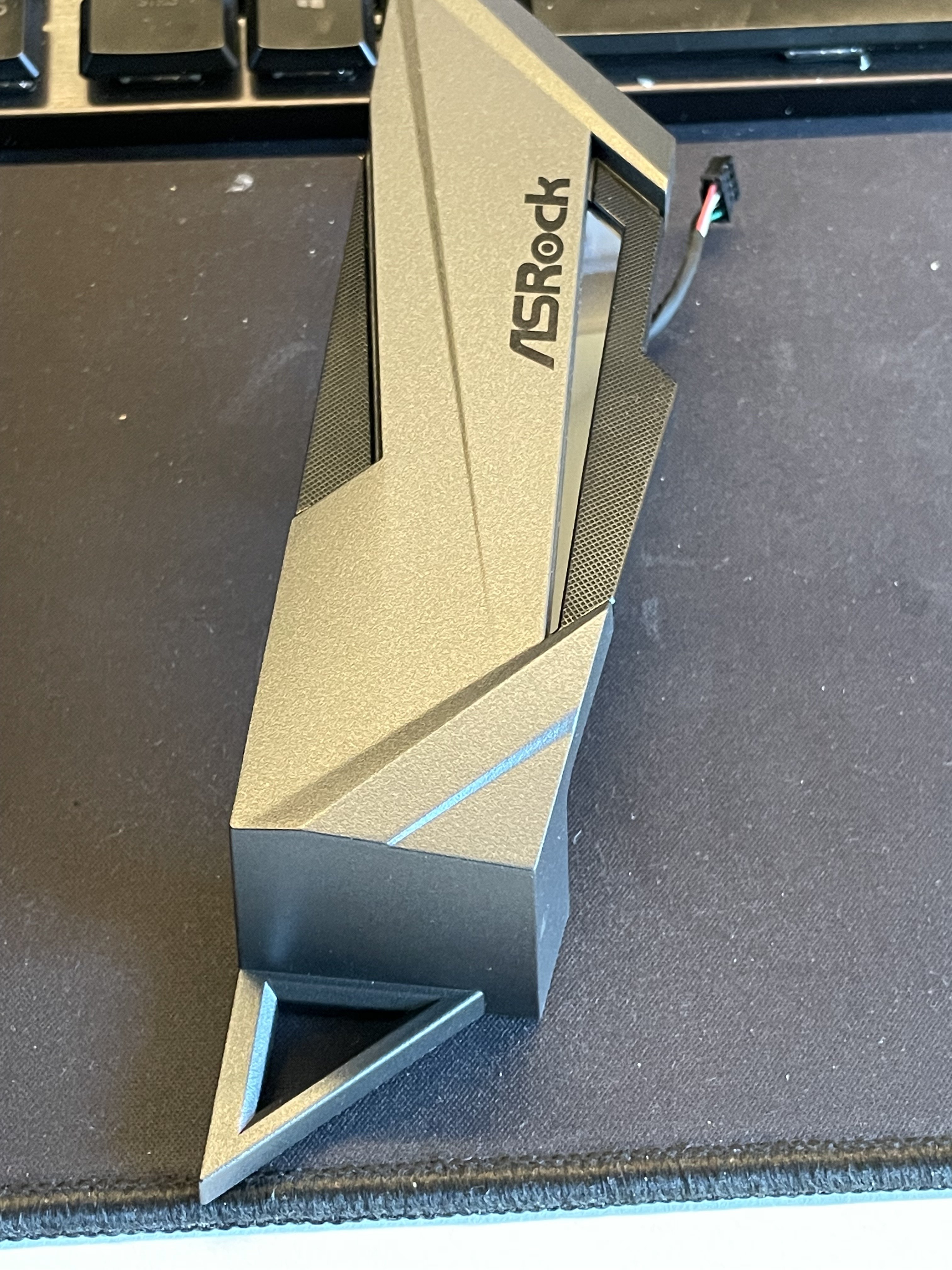

Ich habe die Blende nun entfernt und lasse gerade den nächsten Stress-Test laufen.
Der passive Kühler vom 10GbE Chip ist gar nicht mal so klein. Bekommt aber keine direkte Luftzufuhr, wenn die Blende montiert ist.

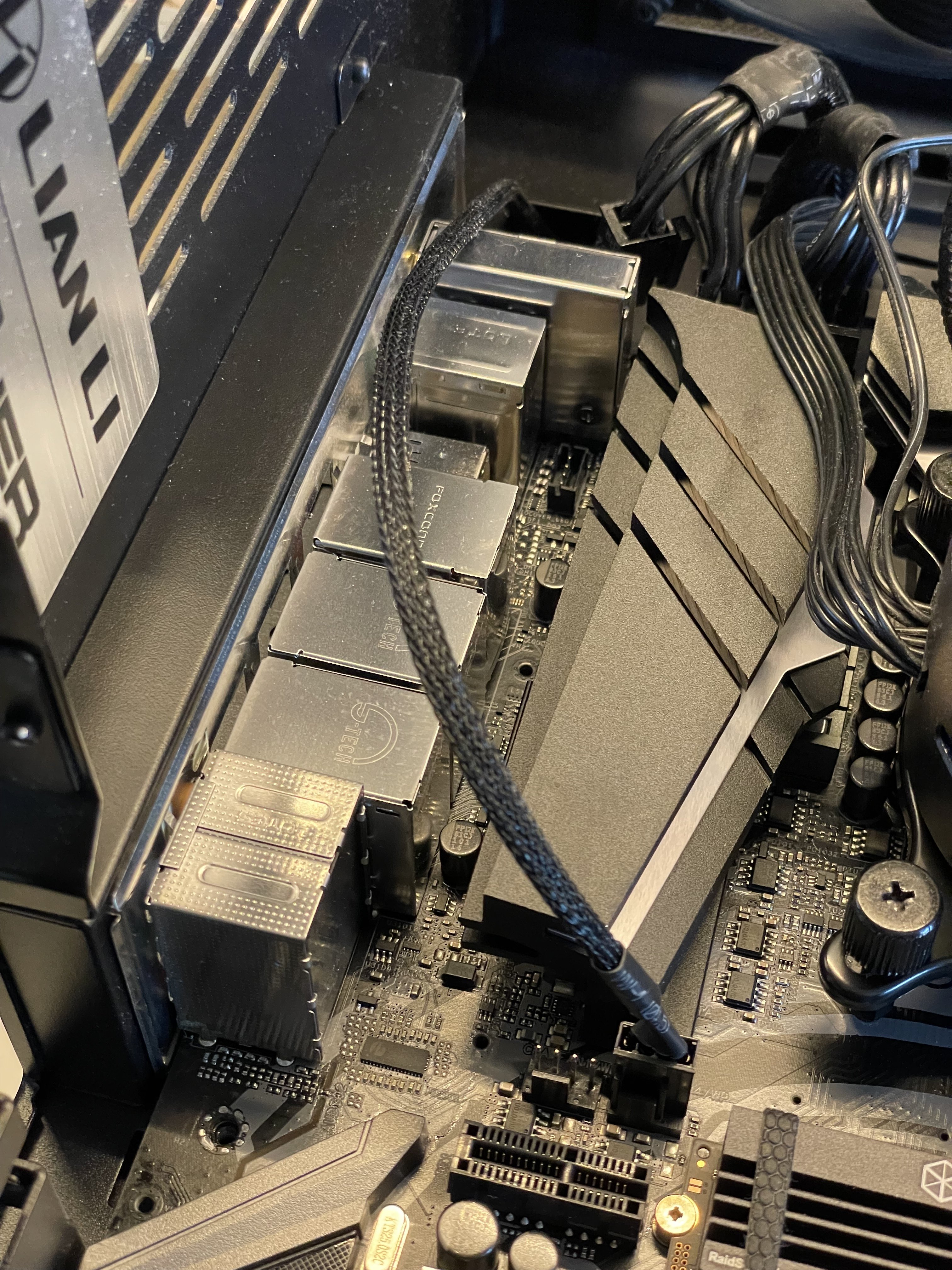

Das Entfernen der Blende scheint währende des Stress-Tests den gewünschten Effekt zu haben. Seit nun über 1h und 15min läuft der Stress-Test AIDA CPU+GPU ohne Probleme. Beim anschließenden Spielen (BF2042) ist nach einer Partie die Verbindung wieder abgebrochen!
Damit fehlt noch immer eine Lösung um die 10GbE Onboard Karte weiter zu nutzen.
