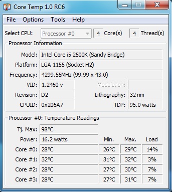

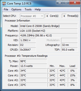

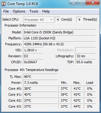

Ich hab mich getraut und die ersten Test durchgeführt.
1,25V mit 4,2 ghz:
1h mit Prime95 und keine Fehler
1,25V mit 4,3 ghz:
1,25V mit 4,4 ghz:
Bluescreen nach 30 sec in Windows
Wie soll ich nun die Core Temp Bilder deuten? Wieso ist die VID bei 4,2ghz bei 1,3461v und bei 4,3ghz bei 1,2810v ?
Wie soll ich die Temperaturen deuten? Soll ich auf den Max-wert oder den den Durchschnittswert achten?
Wie soll ich nun weiter vorgehen? Warum soll ich keine Offset-Übertaktung versuchen?
Ansonsten sind für mich die 4,3ghz ein erster kleiner Erfolg.

wenn du mit fixed voltage übertaktest, ist nur der Vcore interessant. VID und sowas interessiert dich nicht. Sandy Bridge ist sehr kühl, idel wäre es, wenn die temps in den 50ern bleibt beim spielen. Bei prime dürfens schonmal über 60 Grad werden. Aber beim spielen sollte es locker unter 60 Grad bleiben mit den Einstellungen und halbwegs gutem kühler. 4,3 ghz ist doch supi mit 1,25V.
Bei dir sind max in den 40ern? das ist sehr wenig. Womit kühlst du denn?
wenn du im Bios 1,25 Volt eingestellt hast mit Load Line Stufe 3 oder 4,
sollte der Vcore im System so bei 1,20-1,24 liegen. Um so grösser die Belastung, um so mehr sinkt er ab. Das ist ganz normal und ok.
lad dir mal HWINFO 64 runter, das ist besser zur Überwachung.
bist du sicher, dass du prime überhaupt gestartet hast?
10 min reichen übrigens..wenn er 10min durchhält, bleibt er zu 99% stabil...der wird beim spielen lange nicht so belastet wie bei prime.
edit: Offset hat Vor-und Nachteile. Für mich überwiegen die Nachteile. Wenn du willst, dass die CPU im Idle ihre Spannung senkt (was völlig egal ist, solang du relativ niedrige 1,25V anliegen hast), kannst du auch den Power Saving Mode von Asrock anschalten .
Ansonsten würde ich es so lassen. 4,3 ghz sind 30% mehrleistung. Damit bist du schneller unterwegs als ein i5 3570 oder i5 4670 non-K. Und das so einfach und ohne Stress fürs Board, ist doch schön

GEZ-Verweigerer schrieb:Bei dir sind max in den 40ern? das ist sehr wenig. Womit kühlst du denn?
Ich habe den THERMALRIGHT HR-02 MACHO als CPU-Kühler:
https://www.computerbase.de/artikel/kuehlung/thermalright-hr-02-macho-cpu-kuehler-test.1529/
Vorne zwei Gehäuselüfter und hinten einen. Als Gehäuse hab ich den Shinobi Midi-Tower, der ist sehr luftdurchlässig und hat an der Decke z.b. ein großes Luftgitter.
So sind die Temperaturen 10 Minuten nach dem Windowsstart ohne Last:
Gefühlt haben sich die Temperaturen nach dem Übertakten gar nicht verändert. (evtl 1-2 Grad)
Heißt dass ich eine gute CPU erwischt habe?
Ja ganz sicher, ganz so dumm bin ich nun auch wieder nicht. ^^GEZ-Verweigerer schrieb:bist du sicher, dass du prime überhaupt gestartet hast?![]()
Mein PC läuft nun mit 4,3ghz mit 1,25v und LLC auf Stufe 4 (das sind die 50% oder?).
Ich denke dass ich das alles nun erstmal so lasse. Ich habe nun 30% mehr Leistung und was dazu gelernt.
Danke!
