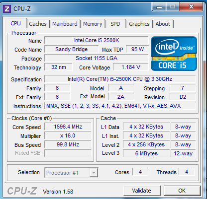

Er läuft soweit recht gut. Hab auf der SSD im AHCI Modus Win7 installiert und auch alle Treiber etc. Wollte nun ans übertakten gehen weil mit der Hardware ja locker 4Ghz drin sind. Also ins Bios Multi auf 40 hoch bei 100mhz und die VCore auf 1.205V angehoben (Fixed).
Habe nun folgendes Problem, er stürzt gelegentlich ab (manchmal Blue und eben eingefroren, danach SSD nichtmehr erkannt. Nach Kaltstart gings wieder)
Nun bugged er manchmal bei der Core Speed in CPU-Z.
-Siehe Anhang-
Muss im Bios sicherlich noch einiges ändern von den Settings außer nur Manuel den Multi auf 40anzuheben und die Vcore zu erhöhen oder? Gibt soviele Overclockin (etc) optionen.
Wenn ich in im Bios auf den Multi 40 stelle und neustarte, zeigt er mir auch beim Ladescreen die 4Ghz an, nur jetzt im CPU-Z nicht. Woran liegts? Auch von der Leistung bin ich nicht 100% überzeugt, bekomm im Windows 7 Bench nur 7.6. Ist das normal?
Das ist kein Bug sondern ein Stromsparmechanismus...
Mach mal ein Stresstest mit Prime, und guck dann auf den Takt in CPU-z.
Aber bei 2.05 Volt ist die CPU wohl sowieso schon hin :D
Mfg
Der TurboMode geht auf 4Ghz. Idle immer 1,6 Ghz.
7.6 ist völlig in Ordnung. Ist eh nicht wirklich ernst zu nehmen dieser Index.

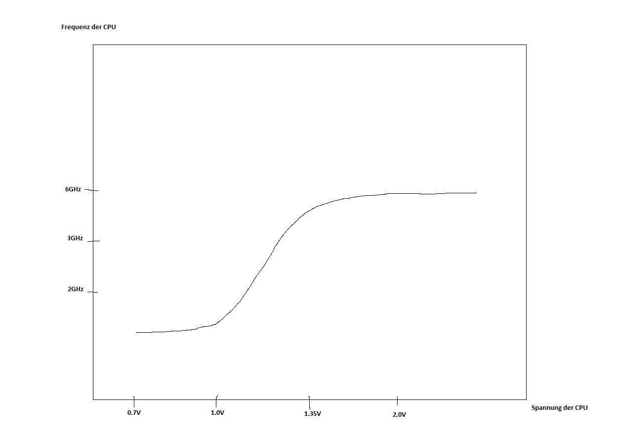

läuft jetzt stabil auf 4Ghz, einfach Offset Vcore -0.065V! läuft nun unter Volllast bei 1.2V 1.19V. Prime95 langzeit getestet.
Wenn du es über Offset macht, dann musst du aber auch die Lastwechsel ausgiebig testen. Was du jetzt weist, ist das er bei 4GHz und 1.19V stabil ist, aber wenn er runter taktet passt er die Spannung ja auch an nach unten hin an.
Darüber hinaus musst du die anderen Frequenzen und dazu gehörigen Spannungen die er jetzt fährt testen.
Also z.B. die 1.6GHz im idle mit der Spannung die er im Idel hat, aber unter Vollast. Sonst kann es nicht nur beim Lastwechsel, sondern auch beim Idlen zu Fehlern kommen. Das ist sehr arbeitsintensiv, daher empfiehlt es sich nicht die Spannung bei Ocen über den Offset anzupassen, wenn man Fehler ausschließen will.
Damit das Problem ersichtlicher wird, stell dir vor du senkst den Offset soweit, das du im Idle bei 0.7V angekommen bist (unter last entspräche das dann vielleicht 1.0V)
die max. Frequenz ist dann vielleicht bei 2.8GHz. Dann kann es zwar unter last vollkommen stabil laufen, aber sobald die CPU runter taktet und die Spannung auf 0.7V senkt, kommt es zum Hänger, da Silizium Chips min. 0.7V brauchen um zu schalten. Das heißt der Offset passt die Spannung linear an, aber die Kennlinie der CPU ist nicht Linear. Sie kann nur in einem kleinen Bereich linear genährt werden, aber bei das Frequenzspektrum was sie hier abdeckt ist zu groß dafür.
Im Anhang eine schnelle Skizze wie sich das ungefähr verhält.
