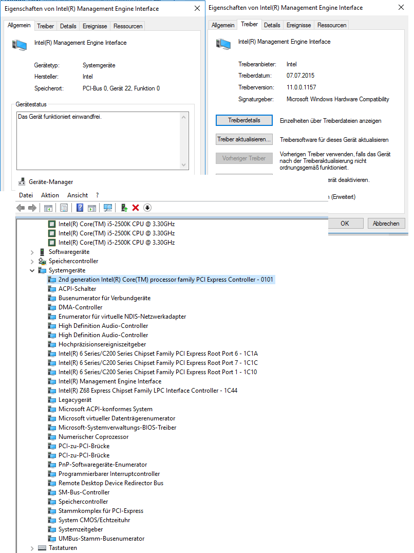

Also ich habe mal nach geschaut was für ein Treiber ich habe, und ich konnte den gennanten Treiber nicht finden. Nur die, die im Bild zusehen sind.
Ich habe mir auch den Link angeschaut, mit dem FTK flash tool kit, und könnte mir vorstellen, dass ich damit das Problem lösen könnte.
Hat einer von euch Erfahrung mit dem Programm? Hilfe wäre gerne erwünscht :)
Ich habe auch noch ein Unbekanntes Gerät im Manager gefunden, für das es kein Treiber gibt: hat folgenden Geräteinstanzpfad: ACPI\INT33A0\0
Ist es vllt das was fehlt?
Kann mir jemand dann auch gleich sagen welchen treiber ich brauche? Habe jetzt schon des öfteren gelesen dass man nicht den ME8 nehmen sollte sondern den 7. Tips?
