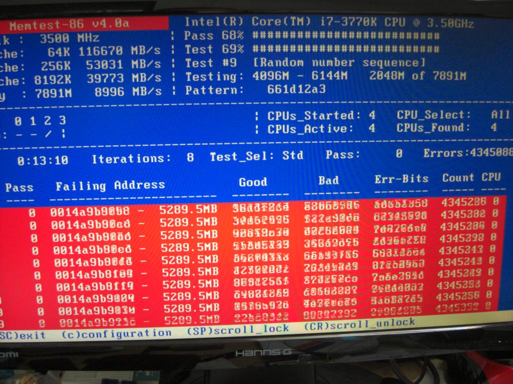

So habe mal ein Bild von meinem Memtest86
Nun, um sicher zu gehen, dass die badram Meldungen nicht von anderen Komponenten stammen, solltest Du erst mal Deine RAM einzeln auf einem anderern System dem memtest unterziehen.

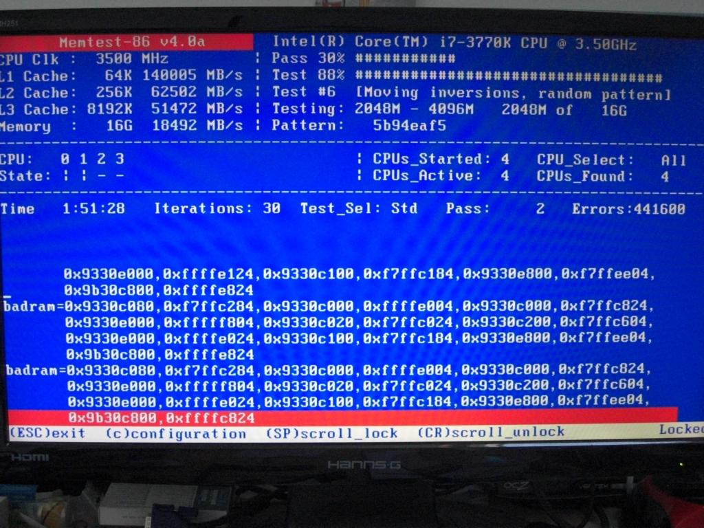

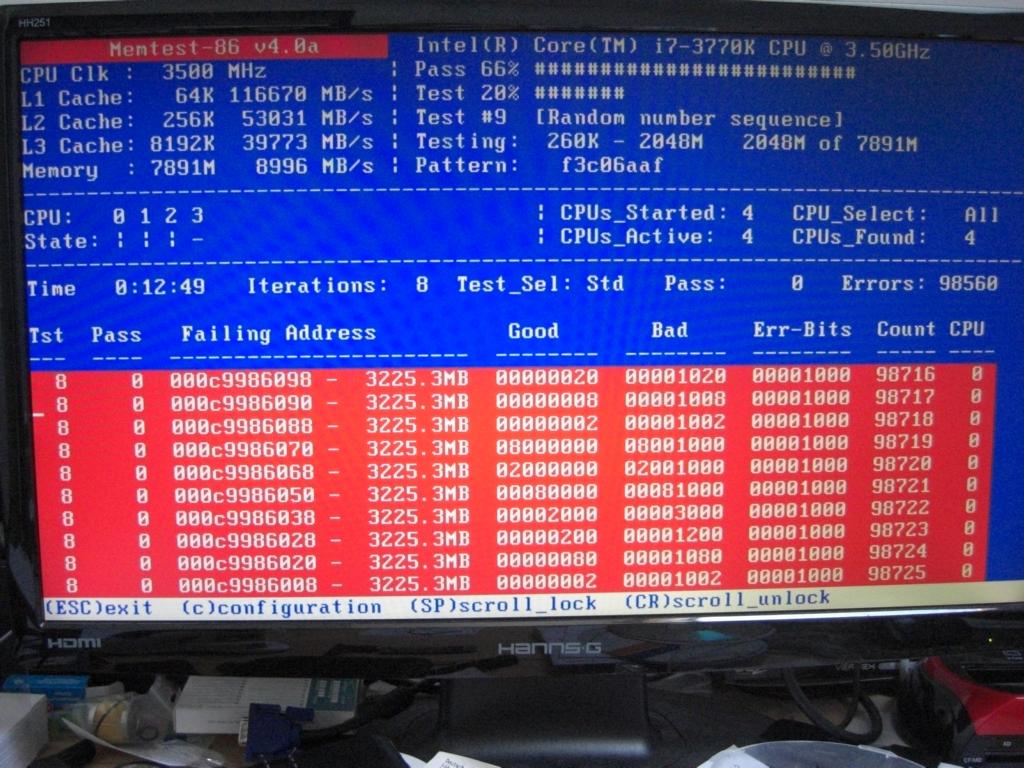

Fürs erste unnötig, einen Riegel raus und nochmal testen, danach den anderen einzeln.
So habe die Riegel einzeln getestet der eine Ohne Fehler der zweite Fehler ohne ende.

Den zweiten als Defekt reklamieren und Fall geschlossen.
Ja war ein Dual Channel Kit G.Skill Ares DIMM Kit 16GB PC3-12800U CL10-10-10-30 (DDR3-1600) muss ich dann beide einschicken denke ich, danke für eure Hilfe .
