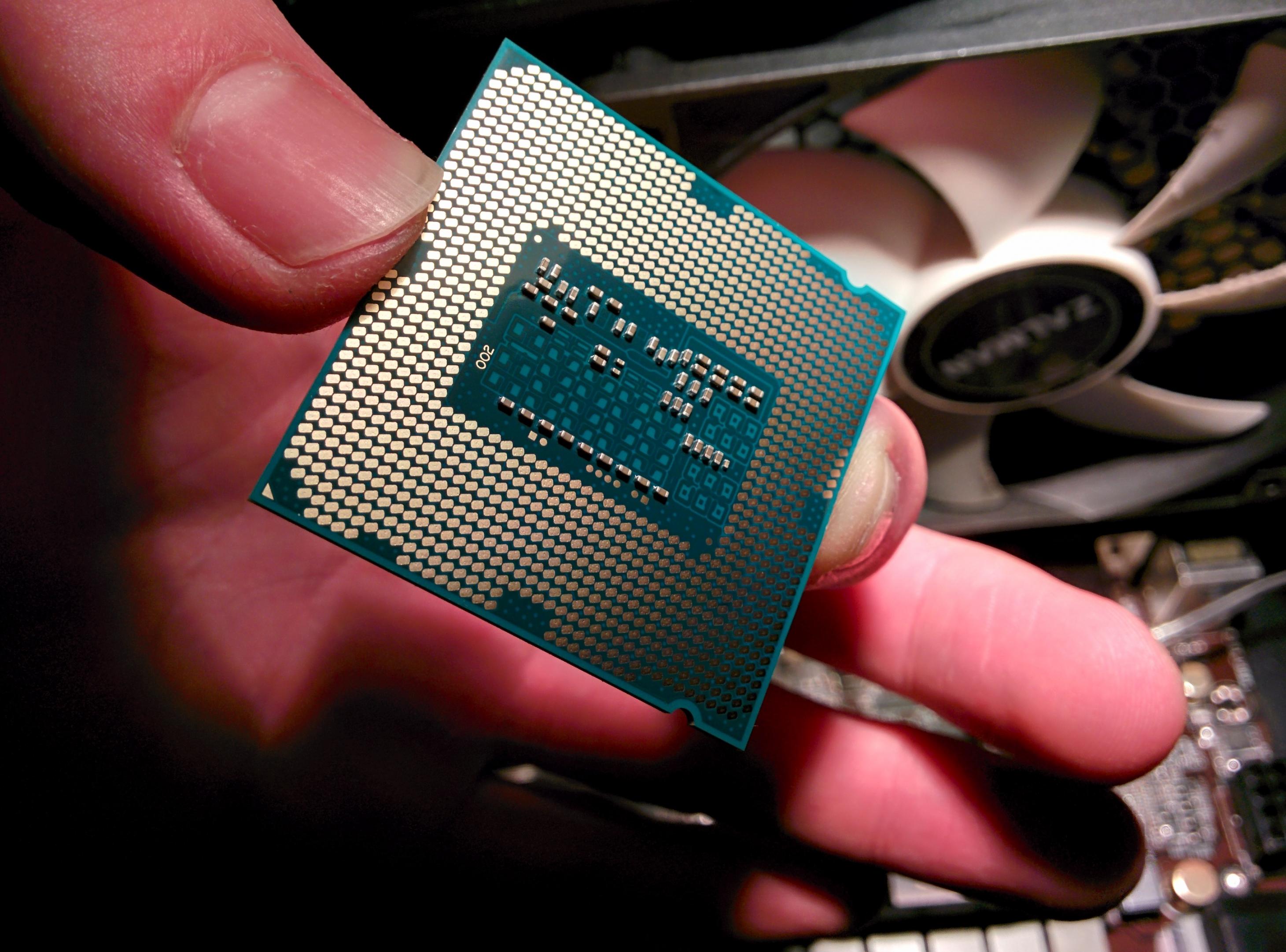

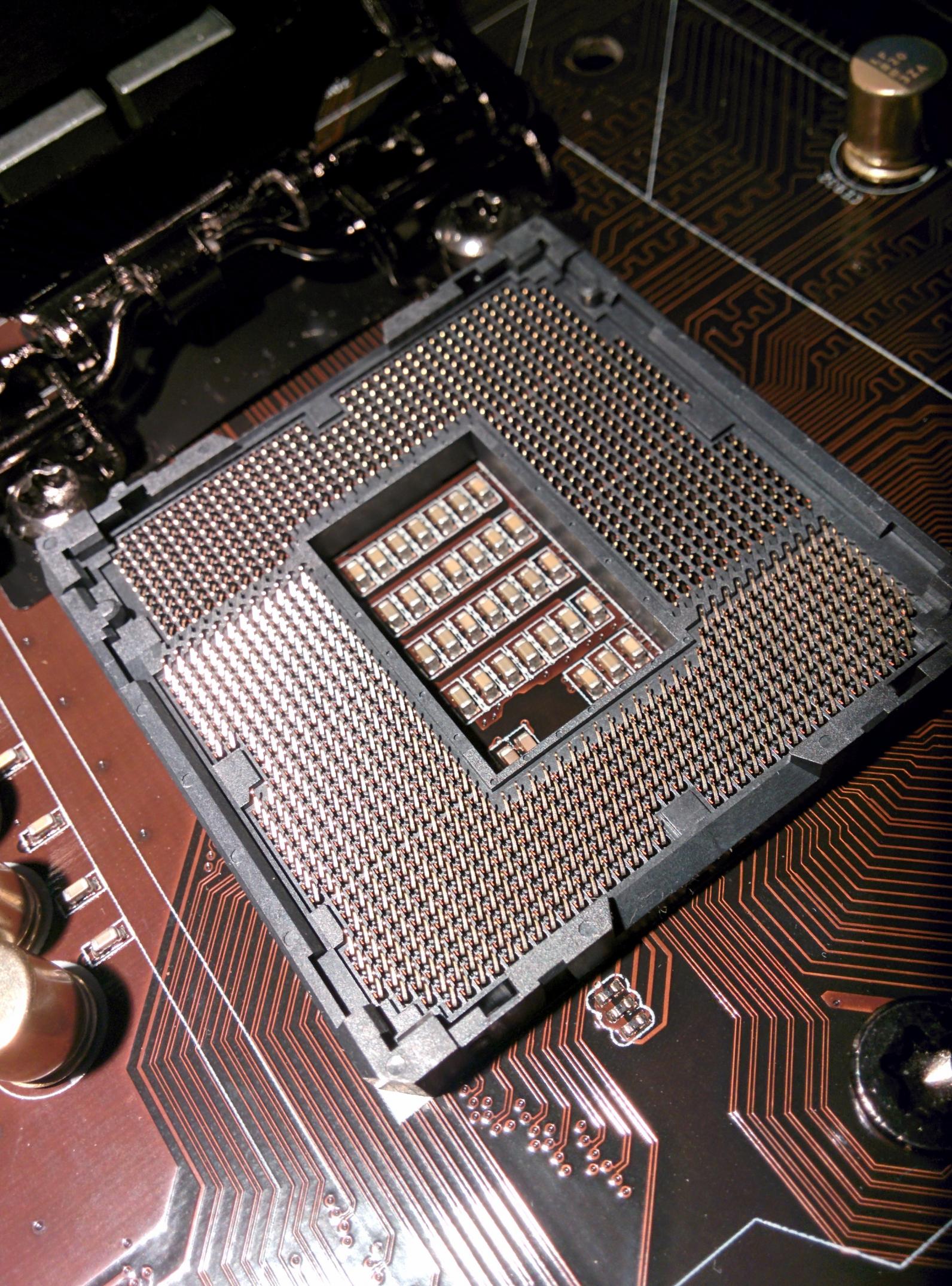

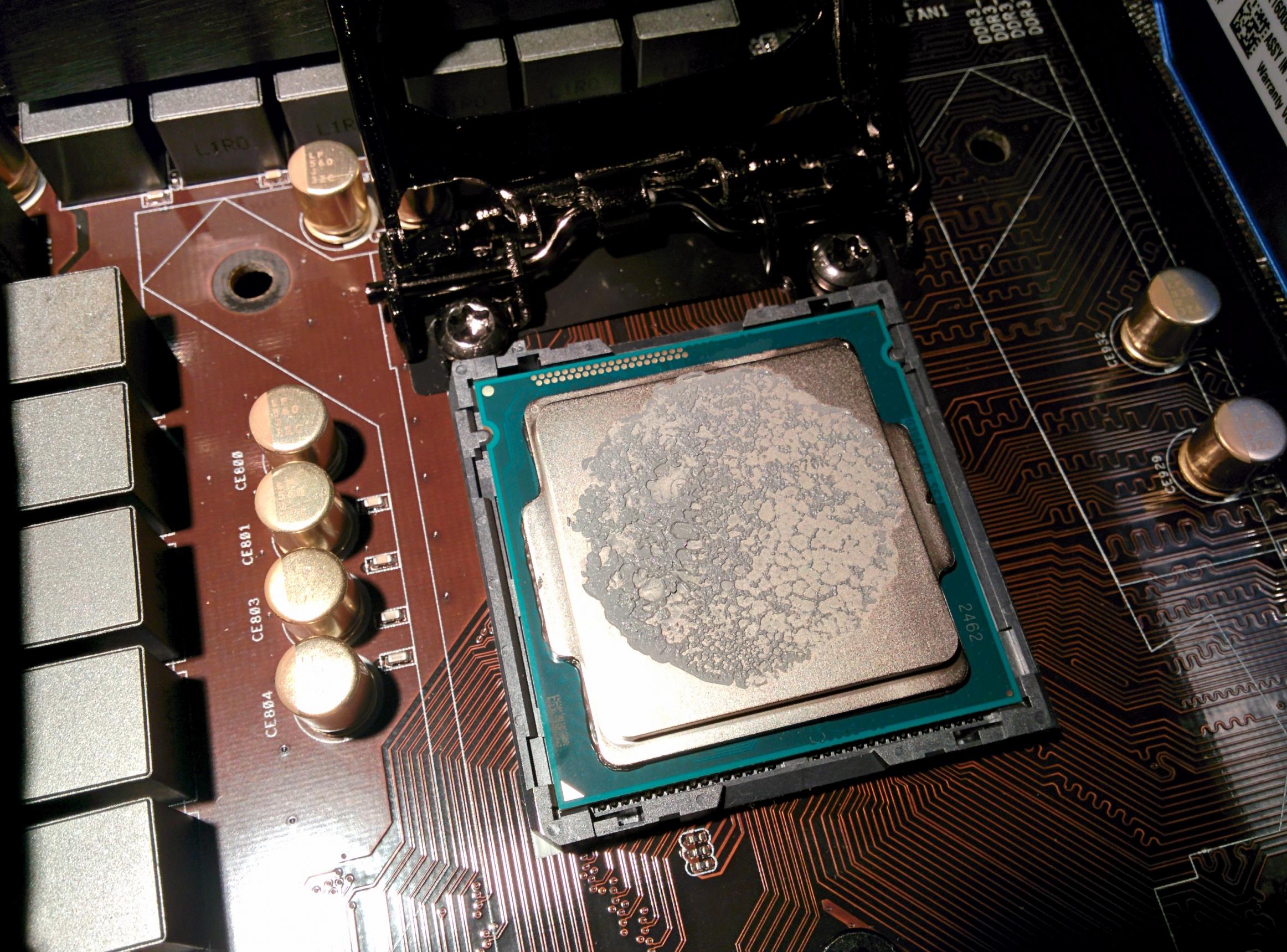

Ich habe also den Prozessor verbaut und den Hebel zu gemacht. Es ging mit moderatem Druck mit einem Daumen gut rein, jedoch habe ich auf den Seiten des Prozessors nun kleine Dellen von der Halterung die auf die obere Seite des Prozessors drückt. Das habe ich aber schon nachgeforscht und das ist laut Inetrecherche kein Problem und tut der CPU nix. Ich habe die CPU 100% richtig herum eingebaut und kann daher einen Schaden an der CPU durchs Einbauen ausschließen. Anbei noch 3 Fotos die das (hoffentlich) zeigen:

Nach der CPU-Oberfläche zu urteilen sitzt der Prozessor nicht korrekt (schief unwahrscheinlich / nicht korrekt im Sockel ) oder der CPU-Kühler sitzt nicht korrekt / zu fest auf der CPU

den Kühler hab ich ganz normal mit diesen noppen eingerastet und dann die schwarzen stifte gedreht, kann das wirklich zu fest sein ?
was meinst du mit CPU "nicht korrekt im Sockel"? Ich hab sie kontrolliert und keinen weg gefunden wie sie noch weiter reingeht. die ausbuchtungen sind genau da wo die noppel der cpu am rand sind
ok ich mach mich mal ran
Er meint vermutlich, dass die Wärmeleitpaste nicht sauber verteilt ist, das könnte aber auch beim ausbauen passiert sein .... Der Prozessor liegt eigentlich sauber im Sockel auf deinem Bild.
