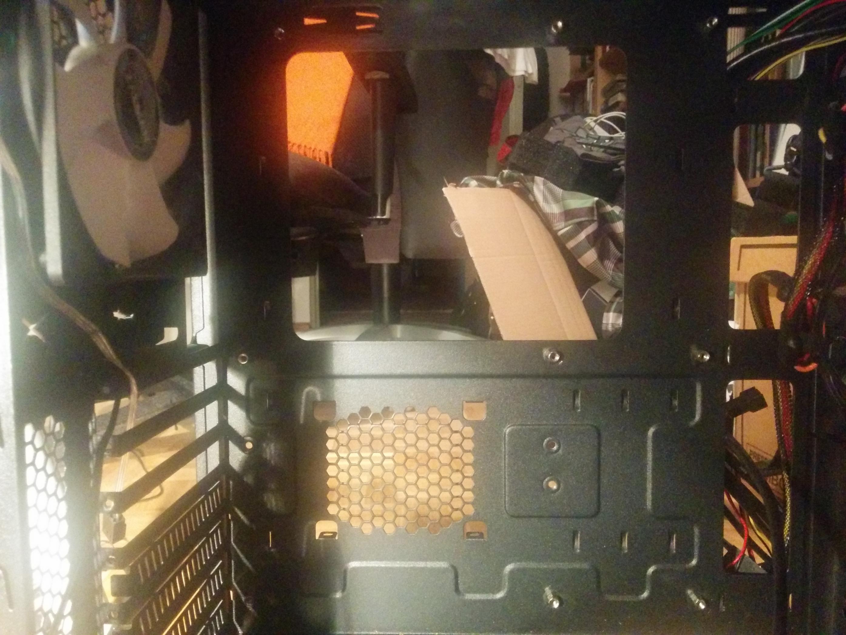

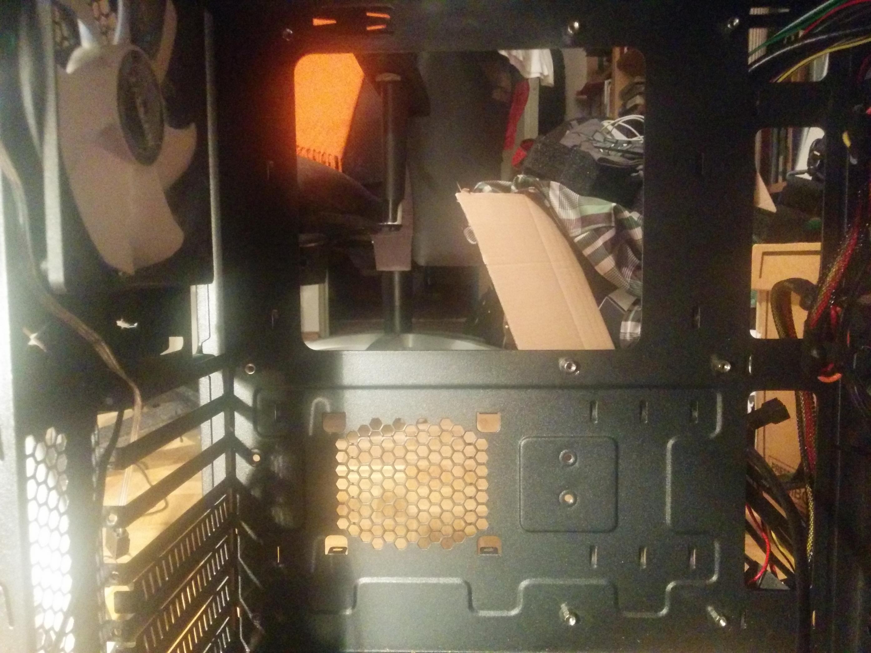

Hi,
wie schon gesagt auf 10 Abstandshalter mußt Du kommen,
sonst schließt Du mit dem Gehäuse das Mainboard kurz.
Mit anderen Worten sei froh das bei der ersten Aktion nix
passiert ist.
Wenn keine Abstandshalter mehr hast als die die auf dem Bild
zu sehen sind dann besorg Dir auf jeden Fall welche.
passiert ist.

Na dann mal ein Stoßgebet an den Hardwaregott! Gott sei Dank is da nix passiert. Ach immer diese Abstandshalter ^^ Die haben mir im ersten Case Umbau schon Probleme bereitet, aber da lief er dann. War aber auch ein MicroATX Board.
Naja ich hab jz auf jeden Fall doch noch ein paar Abstandshalter in meinem Schraubensackerl finden können und bin jetzt auf 9 Abstandshaltern. Meinst du geht das auch oder müssen es wirklich zehn sein?
Hier sieht man, dass ich überall (auch unten links, das sieht man leider schlecht) Abstandshalter montiert habe. Das einzige wo ich jz noch keinen hab ist auf der linken Seite der 2. von unten. Dort fehlt mir noch einer. Soll ich noch warten bis ich den hab oder kann ich es auch mit 9 einschrauben? das wo es noch leer ist, ist ja so nah am anderen Abstandhalter links, dass es ja kaum den Boden berühren kann. oder doch?

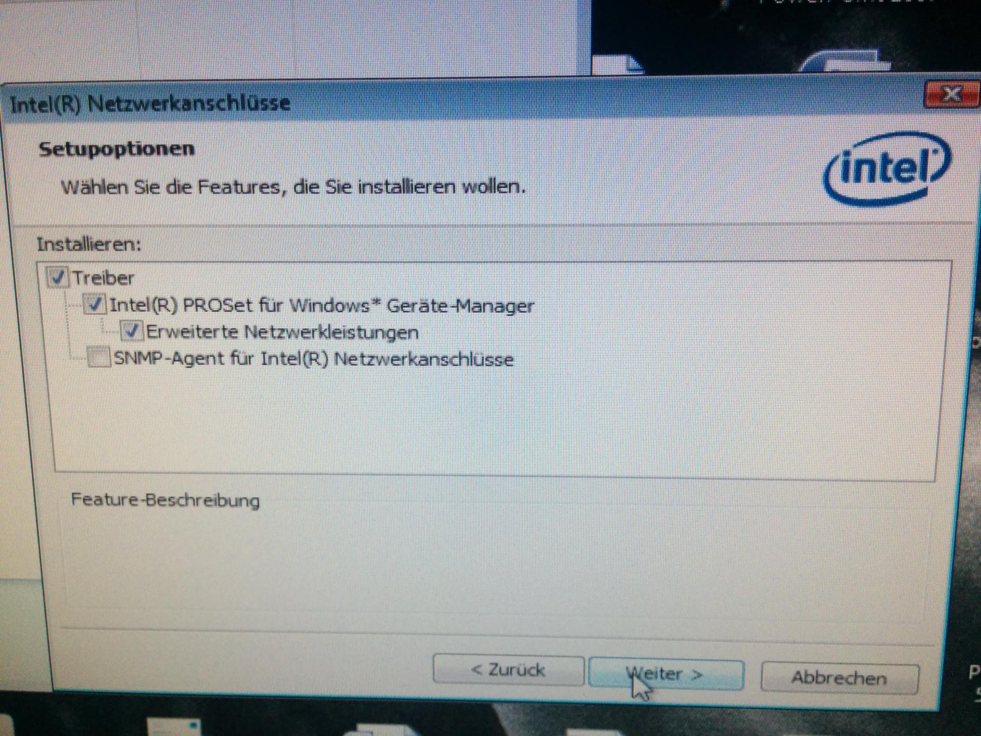

Habt ihr btw noch eine Idee wegen dem Treiber? Der von mir installierte Intel Treiber von vorhin hat nicht funktioniert. Anbei ein Bild was er da genau installiert hat.

Hi,
böse frage
alle sind natürlich das beste wenn würd ich auf den der an
den USB Ports intern ist verzichten aber zur Sicherheit an der
Stelle das Board mit Pappe unterstützen. Da Du ja dort eigendlich
nur einmal die Kabel aufsteckst und auch nicht viel Kraft dafür aufwenden
mußt.
Zu den Treibern wie Du ja bestimmt schon im Handbuch gelesen hast ist
das Board eigendlich für Win7 und Win8 ausgelegt, da mußt im Notfall halt
suchen bis der passende dabei ist. Am besten wär es halt wenn Dir ne Win7
64bit in der Bucht oder so günstig schießt. Dann kannst auch den kompletten
Speicher nutzen den gekauft hast.
