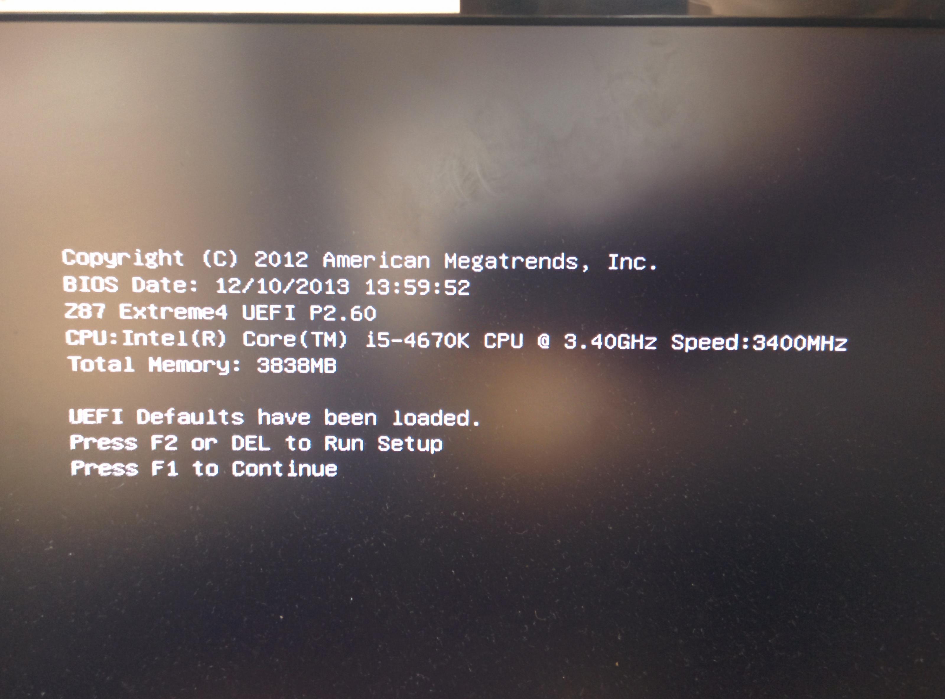

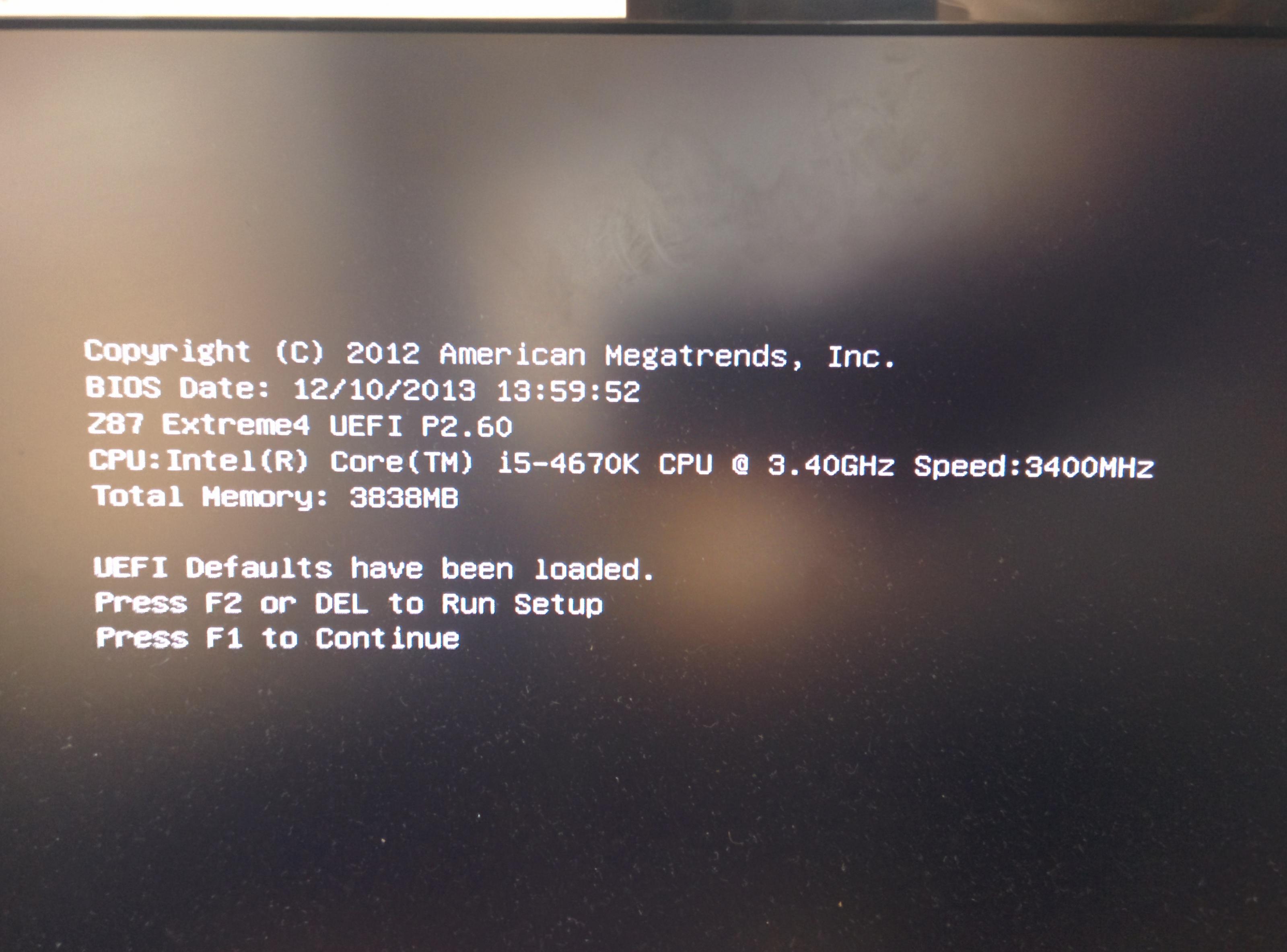

Habs am Karton ausprobiert, ohne Laufwerk mit IGPU über einen weißen (DVI?) Stecker und er hat ein schwarzes Menü angezeigt. Da hat er mit gezeigt, dass er den Prozessor erkennt und 3899 iwas MB RAM.
Fotos folgen
Hier das Bild:
da habe ich f1 gedrückt und es hat gestartet.
Jetzt bin ich im Windows und würde gerne ins BIOS/UEFI rein. Vielleicht erkennt er die Karte oder so etwas nicht.
Ich werde mal recherchieren wie das geht.

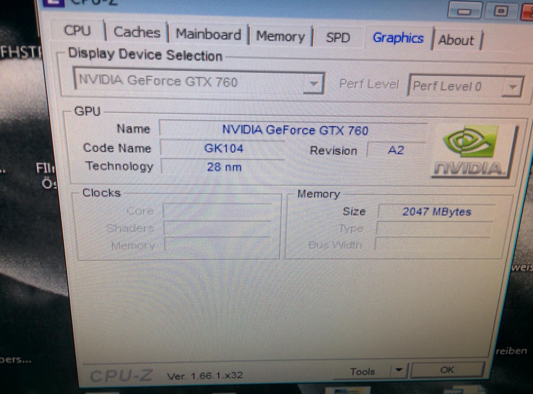

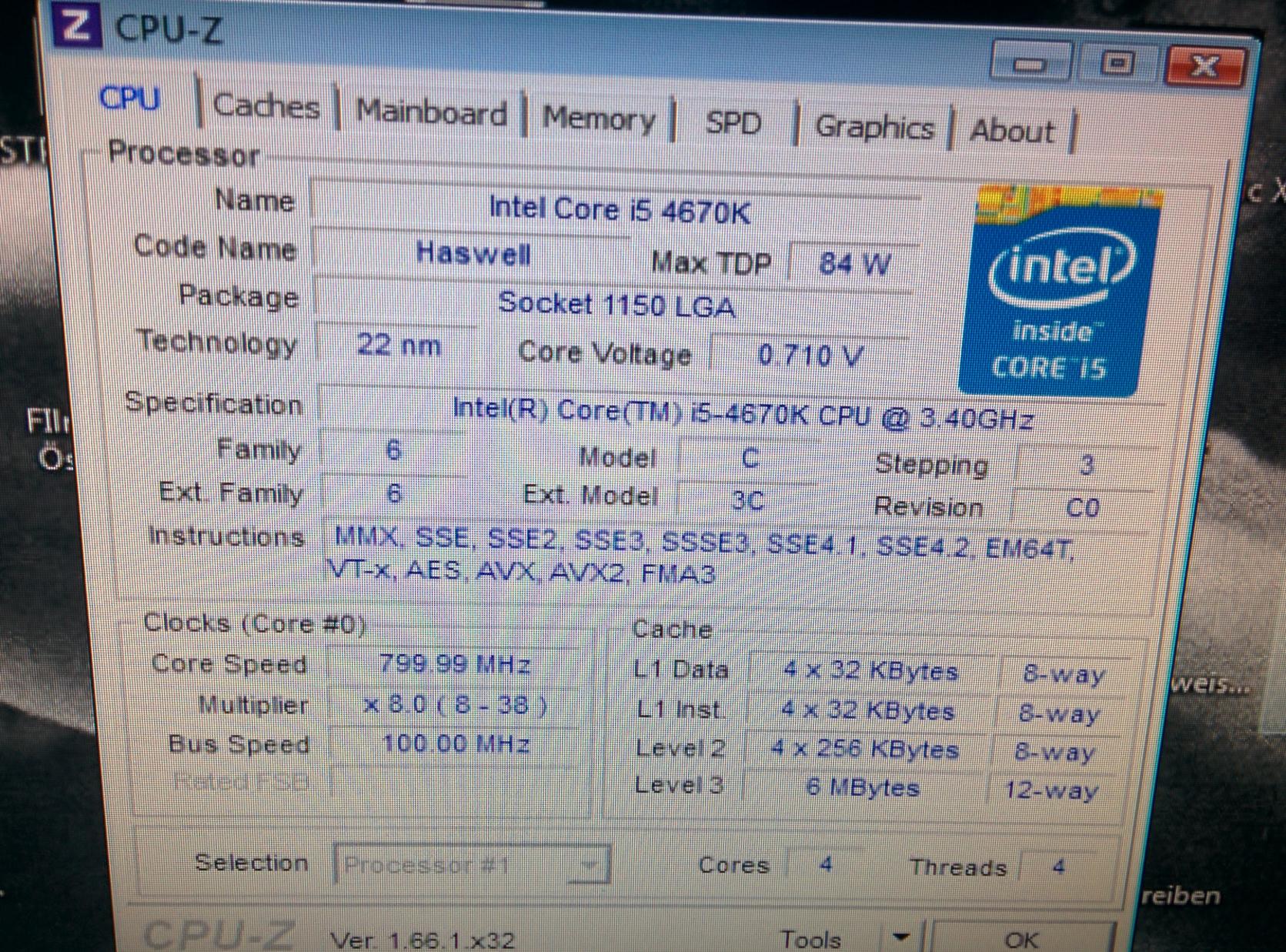

Bin schon ins UEFI reingekommen. Ich installiere mal die Treiber von der mitgelieferten CD. Ich probieren es danach nochmal mit der GTX Grafikkarte und DVI und danach mit HDMI.
So liebe Leute, ich melde mich mal wieder mit einem Update,
Nachdem ich ins UEFI gekommen bin, habe ich dasselbe gleich mit der Grafikkarte 760 probiert. Es hat funktioniert und ich hab alle Treiber von der CD installiert. Er startet nun vollkommen normal ohne einmal tot fahren und es wird auch das ASrock Logo angezeigt. Auch keine Codes mehr am MB. Das Programm CPU-Z erkennt alle Komponenten und auch die Auflösung der Grafikkarte stimmt nun. Ton habe ich ebenfalls und auch meinen USB 3.0 Stick erkennt er ohne Probleme. Also laut meiner Ansicht passt alles, bis auf 2 Sachen:
1. der Ethernet Controller (hier fehlt ein Treiber, den Windows auch nicht auf der CD finden konnte) --> habe im Inet gesucht, aber nichts für Vista 32 Bit gefunden http://www.asrock.com/mb/Intel/Z87 Extreme4/?cat=Download&os=All da ist überall nur 64 bit Windows 7 und 8, weiters zeigt mir Windows beim Inet an, dass kein Netzwerkadapter installiert und konfiguriert ist.
2. den PCl-Kommunikationscontroller (einfach) --> dieser wird auch nicht gefunden
Das wars auch schon,

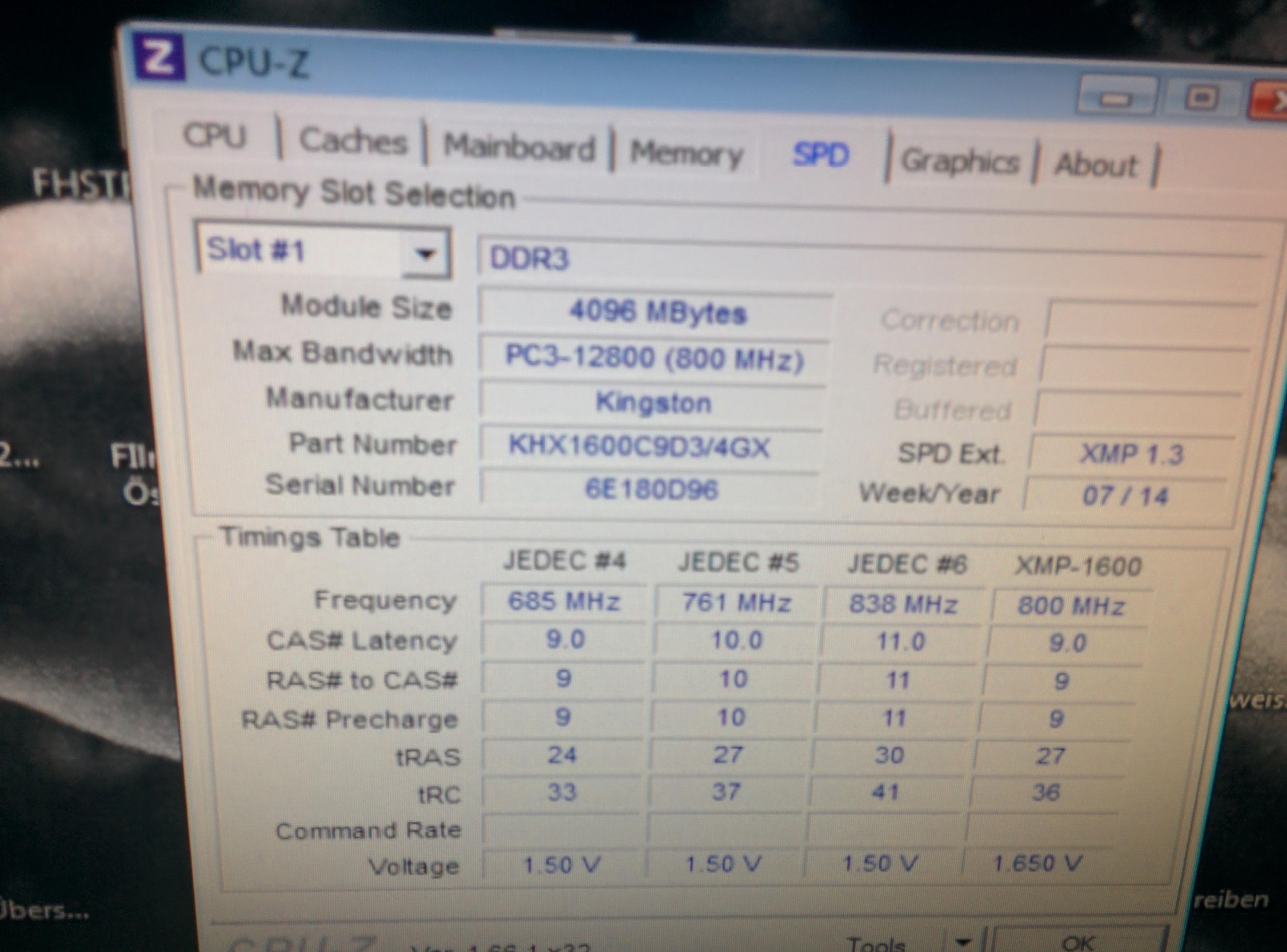

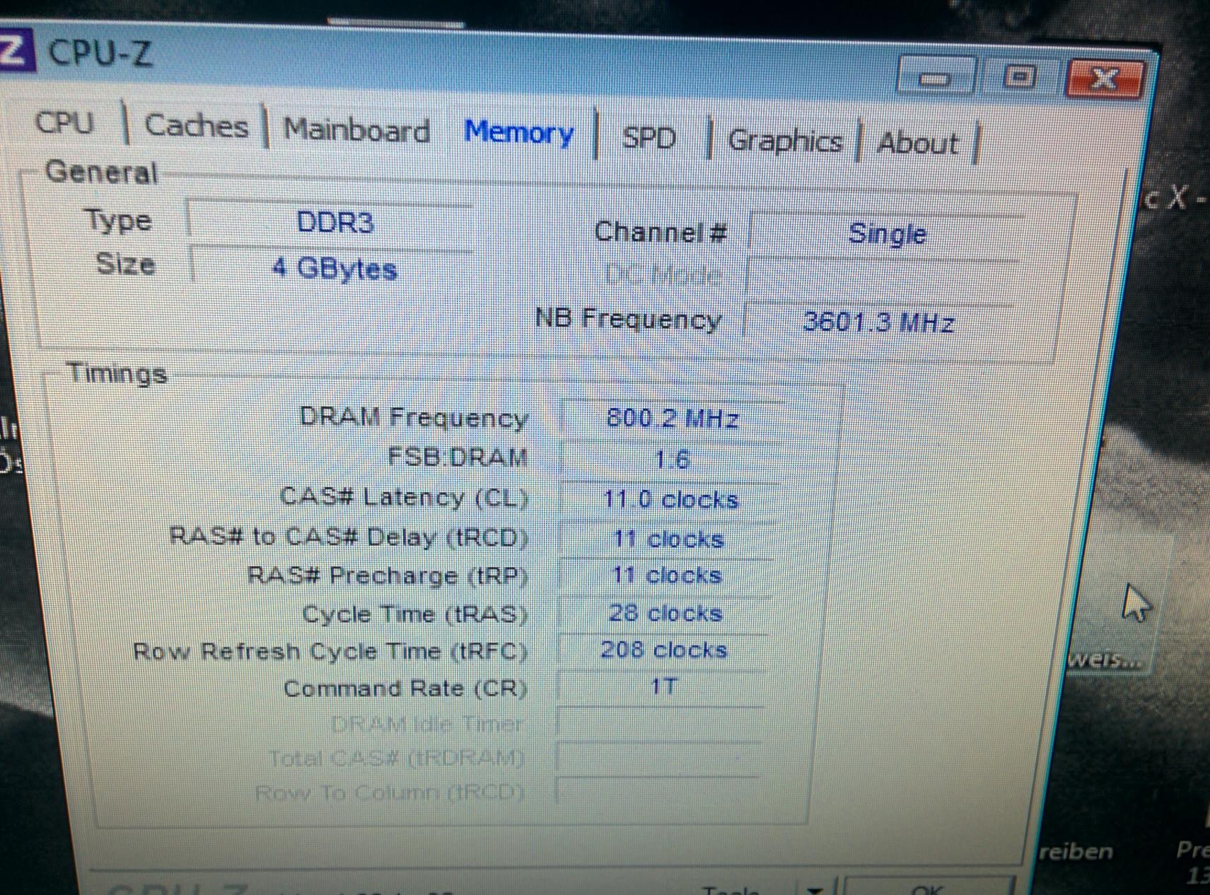

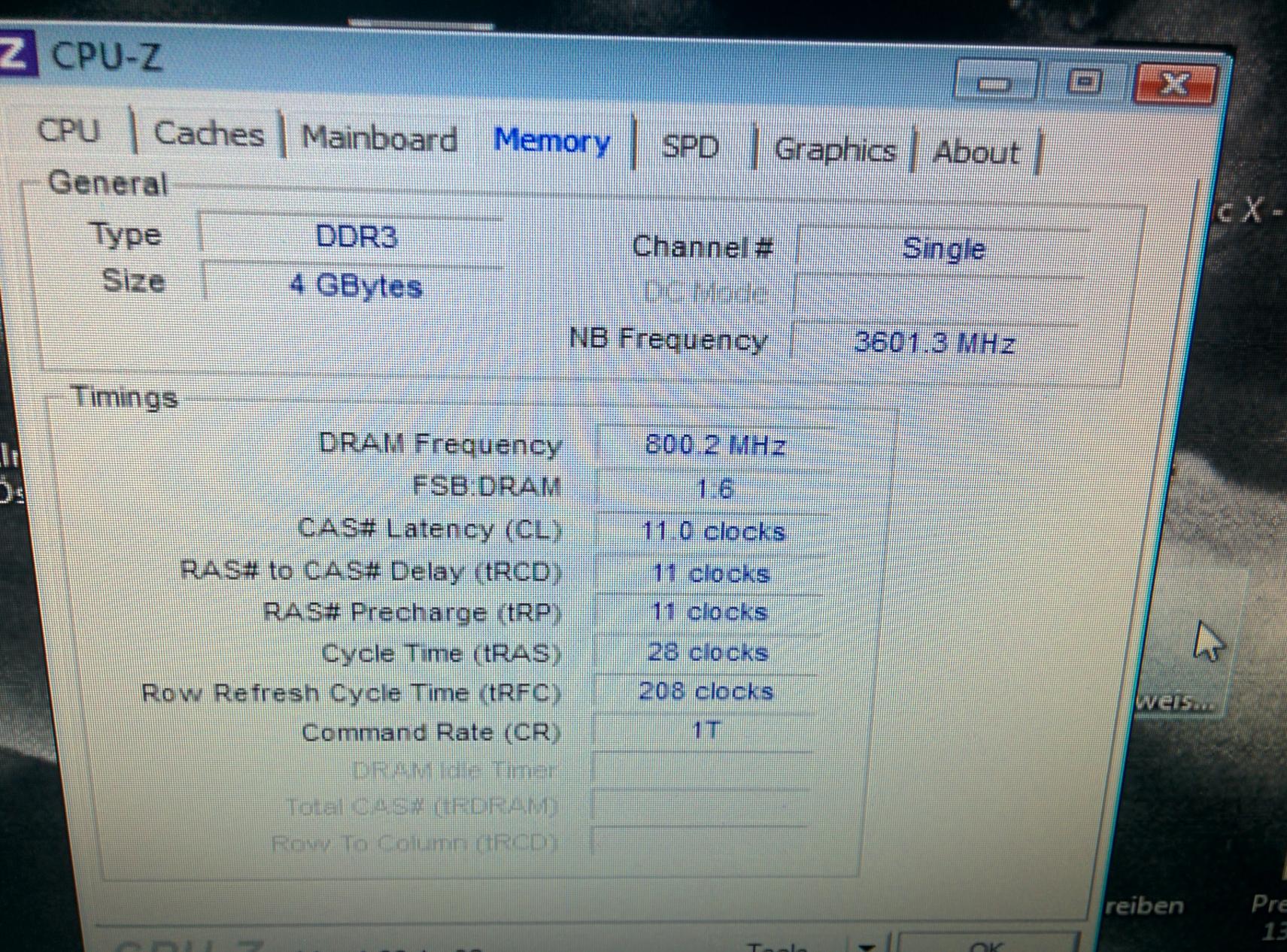

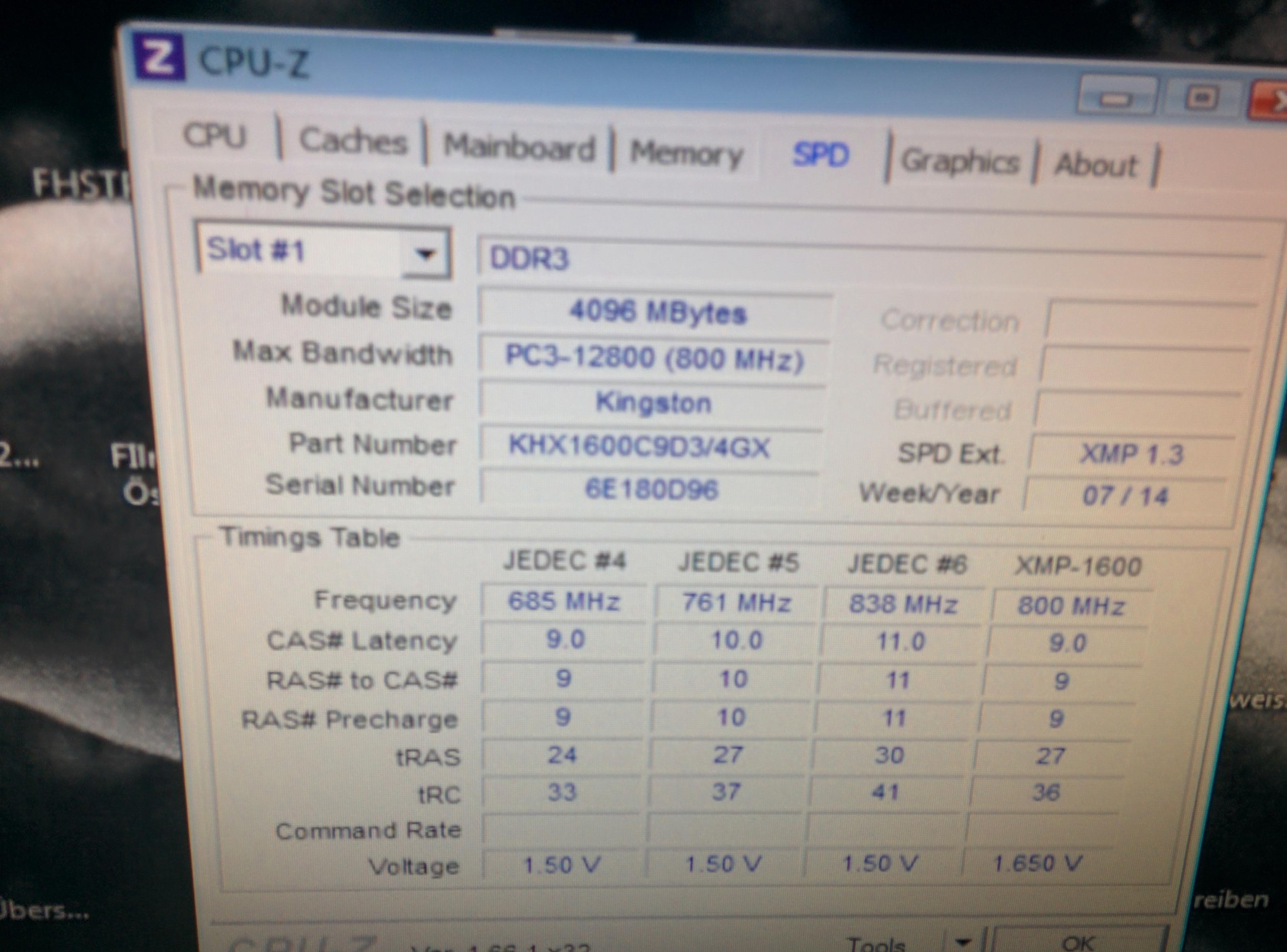

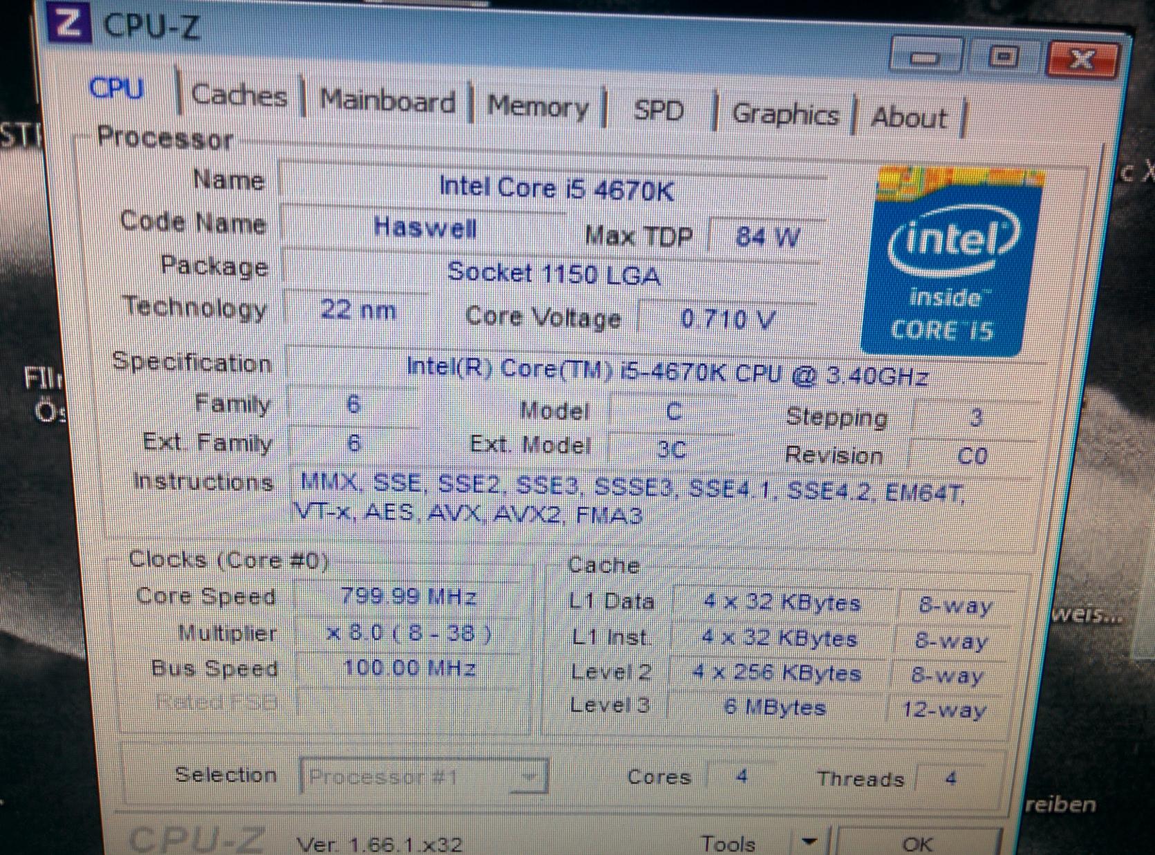

Bis auf das läuft er einwandfrei. Anbei noch die Fotos von CPU-Z:
Habt ihr eine Idee bezüglich Treiber?
LG Fabiio_

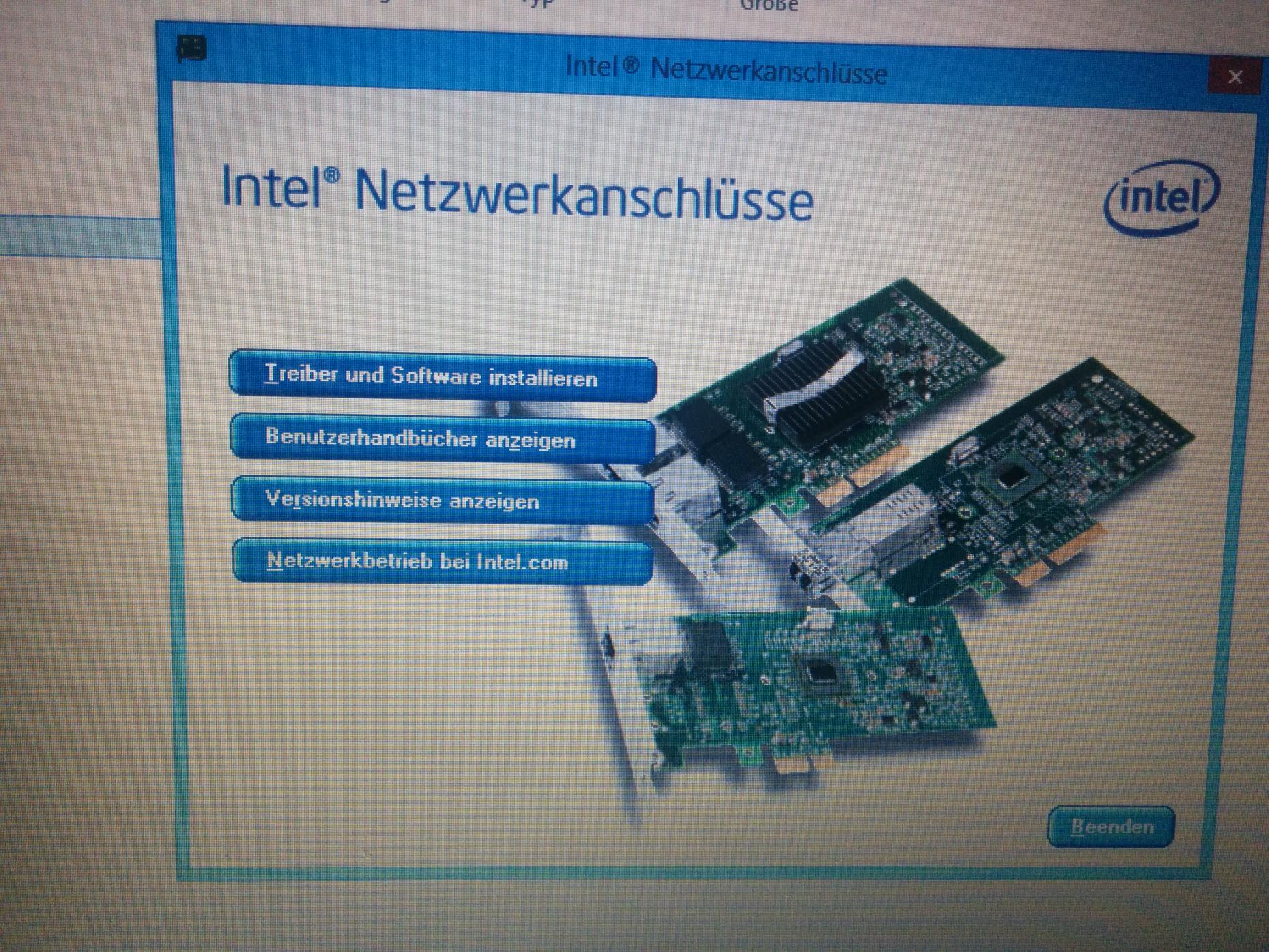

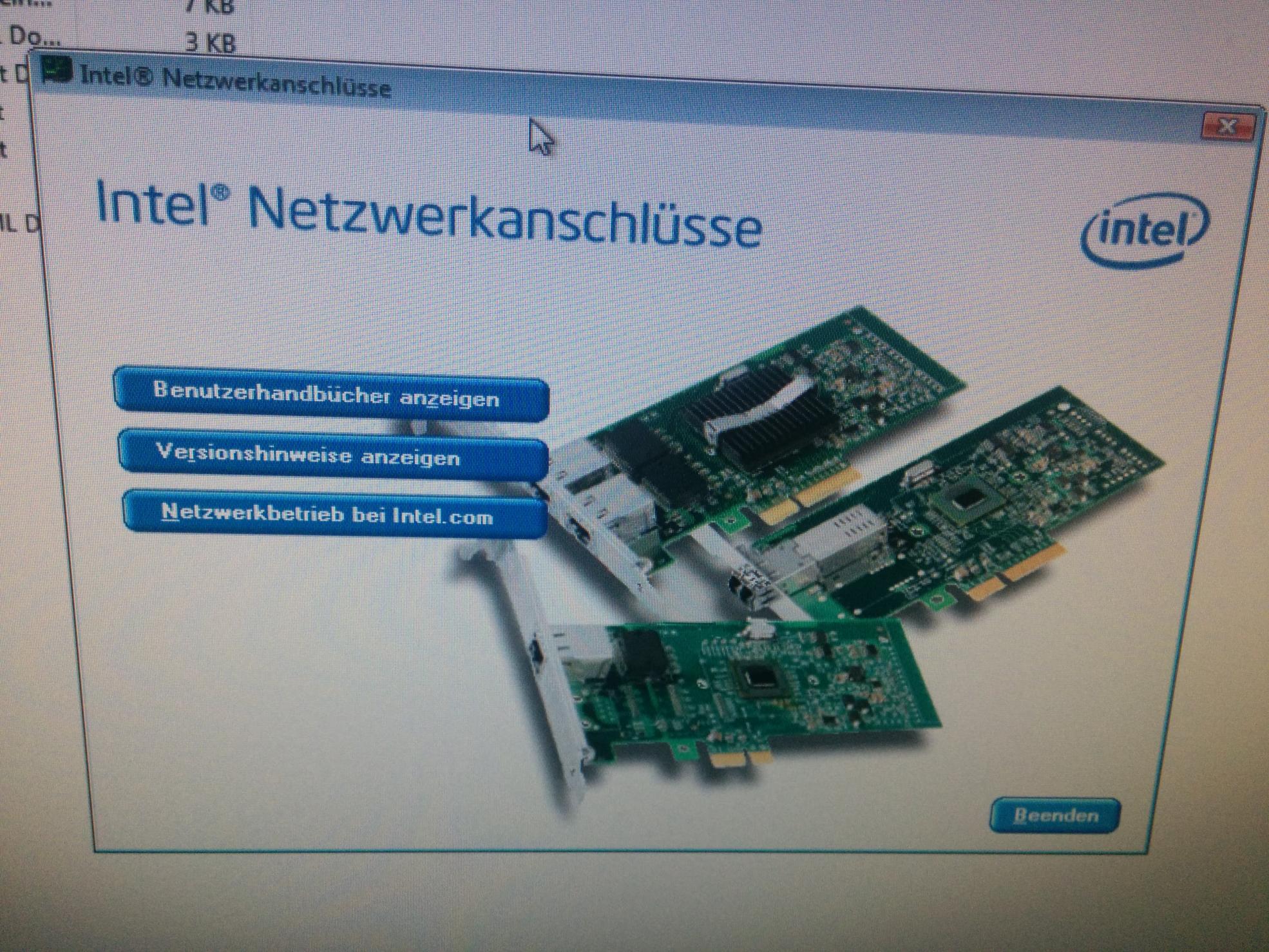

so ich habe jetzt versucht die treiber für das ethernet zu installieren.
ich habe sie von folgender website bezogen http://www.asrock.com/mb/Intel/Z87 Extreme4/index.de.asp?cat=Download&os=Win7
dort den lan treiber ausgewählt. als ich es entpackt habe wird mir aber bei meinem nicht "treiber installieren" angezeigt (Vista 32bit), wenn ich das ganze über meinen Laptop mache (Win 8.1 64 bit) wird es sehr wohl angezeigt. Hier die Bilder:
Versteht das jemand?

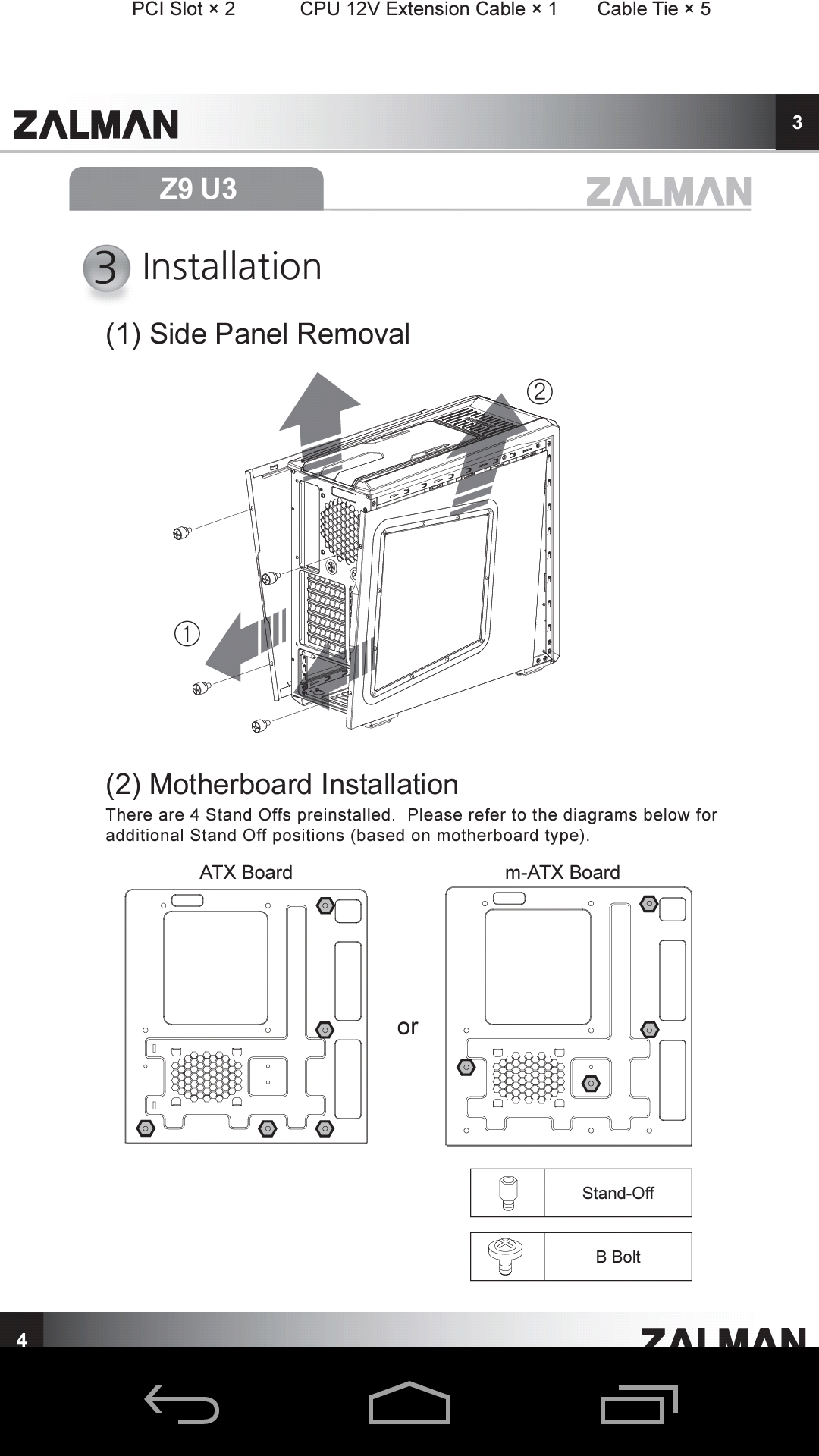

Andreas999.nlb
- Aug. 2008
- 1.214
Hi,
wenn das mit den Treibern gelöst hast .....

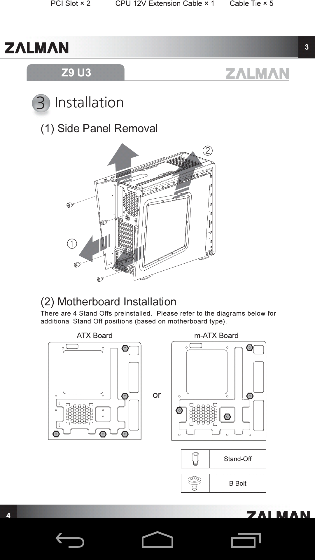

Dann leg das Board mal in das Gehäuse und kontrollierst ob
die 10 Abstandshalter am richtigen Platz sind. Dann auch auf
die ATX Blende achten ob dort die Nasenbleche schön über den USB,
GraKa usw Anschlüssen vom Board sitzen und nicht irgendwie dazwischen
klemmen. Dann die Schrauben alle recht locker einschrauben und wenn
alle Schrauben drin sind der Reihe nach Handfest anziehen immer dran
denken nach fest kommt ab oder kaputt. Dann wenn optisch alles korrekt sitzt
die Kabel auf dem Board aufstecken. Testen ob alles in Butter wenn ja dann
als nächsten Schritt die GraKa hinzu stecken.Aber auch wieder drauf achten das
die Karte rel. Spannungsfrei im Board sitzt. Auch die Blende der Karte sollte gut
zwischen Board und Gehäuse sitzen. Dann festschrauben verkabeln und testen.
Wenn es dann so rennt wie Du es gerne hättest --- Spaß haben

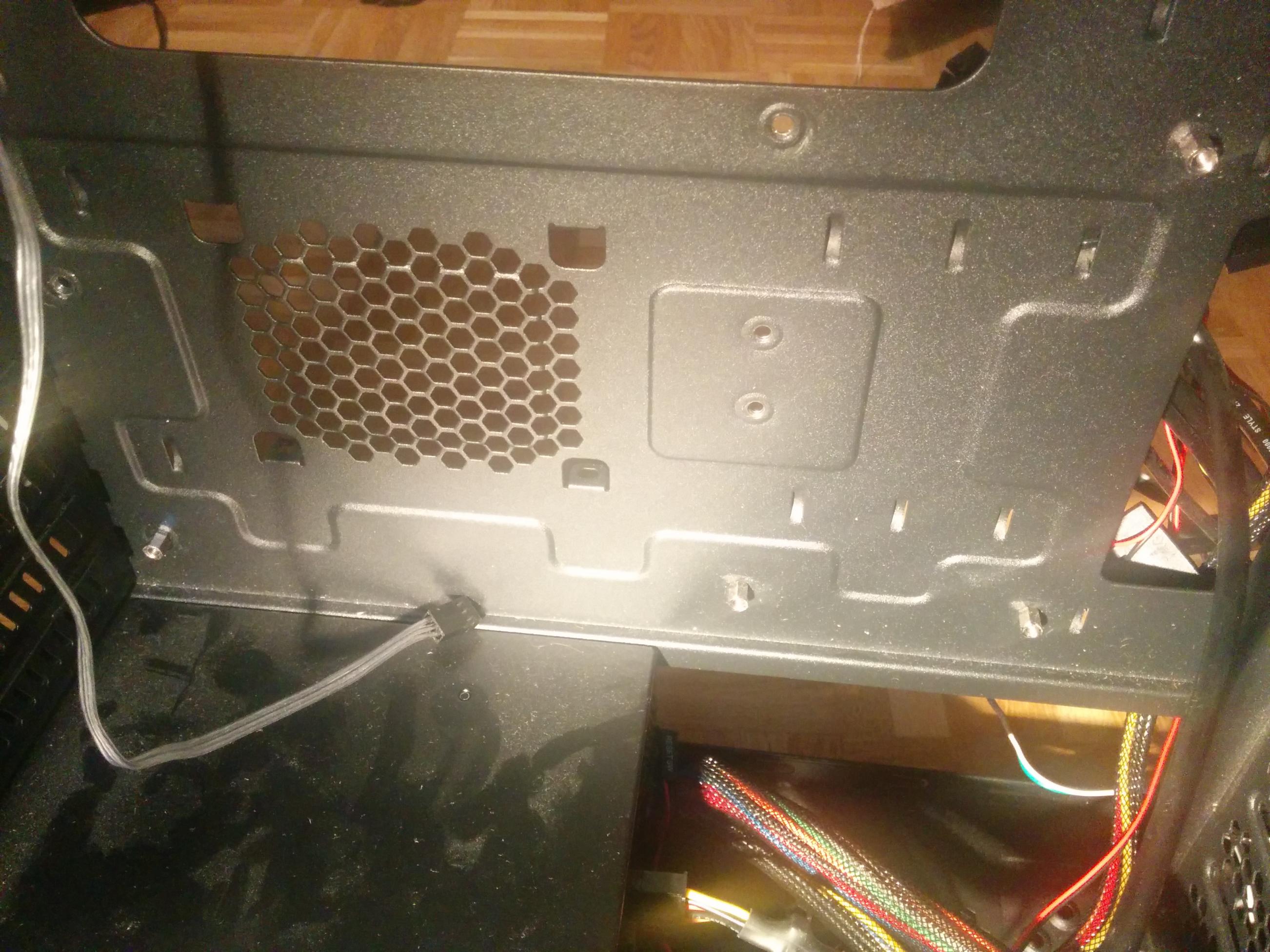

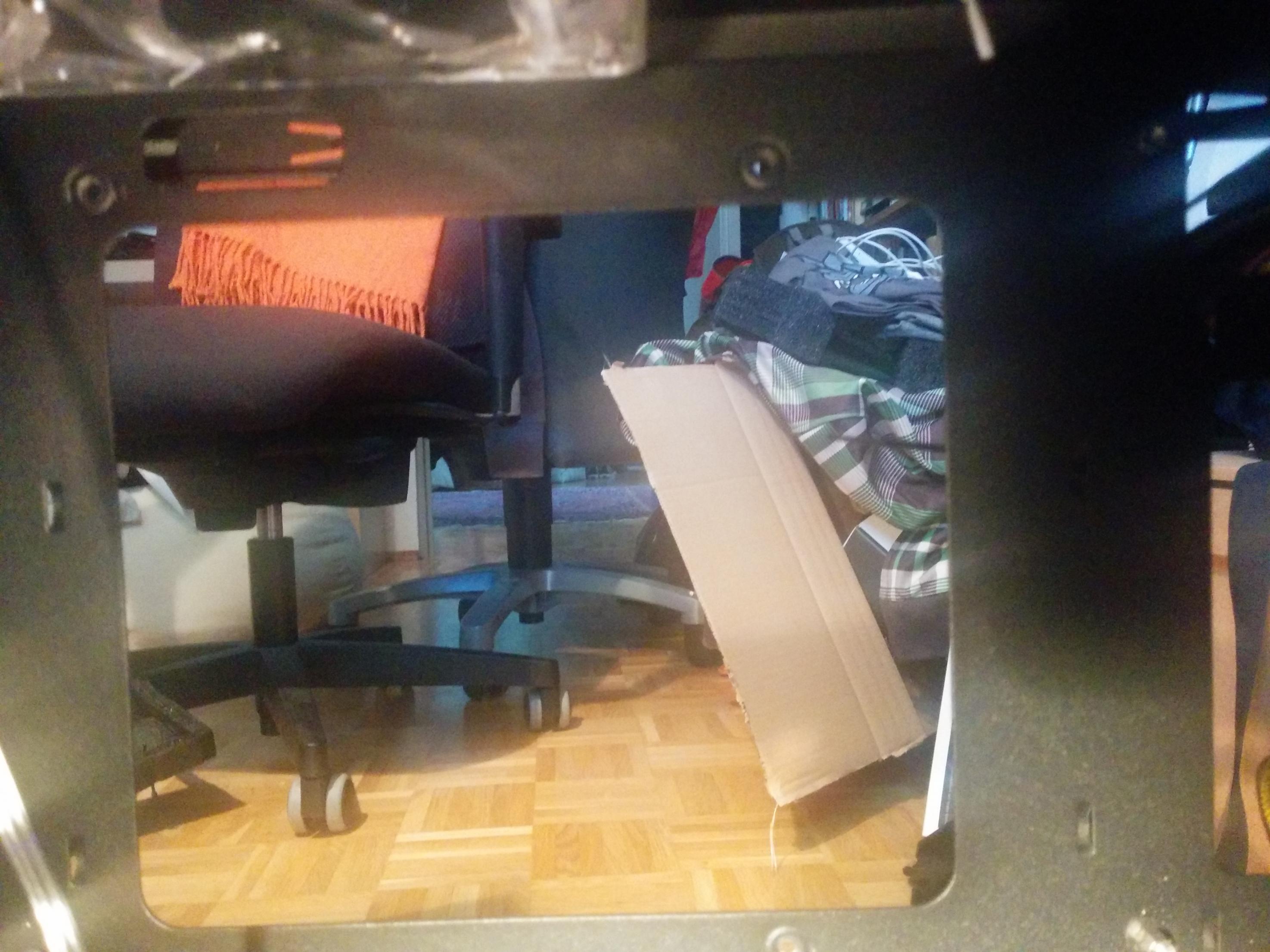

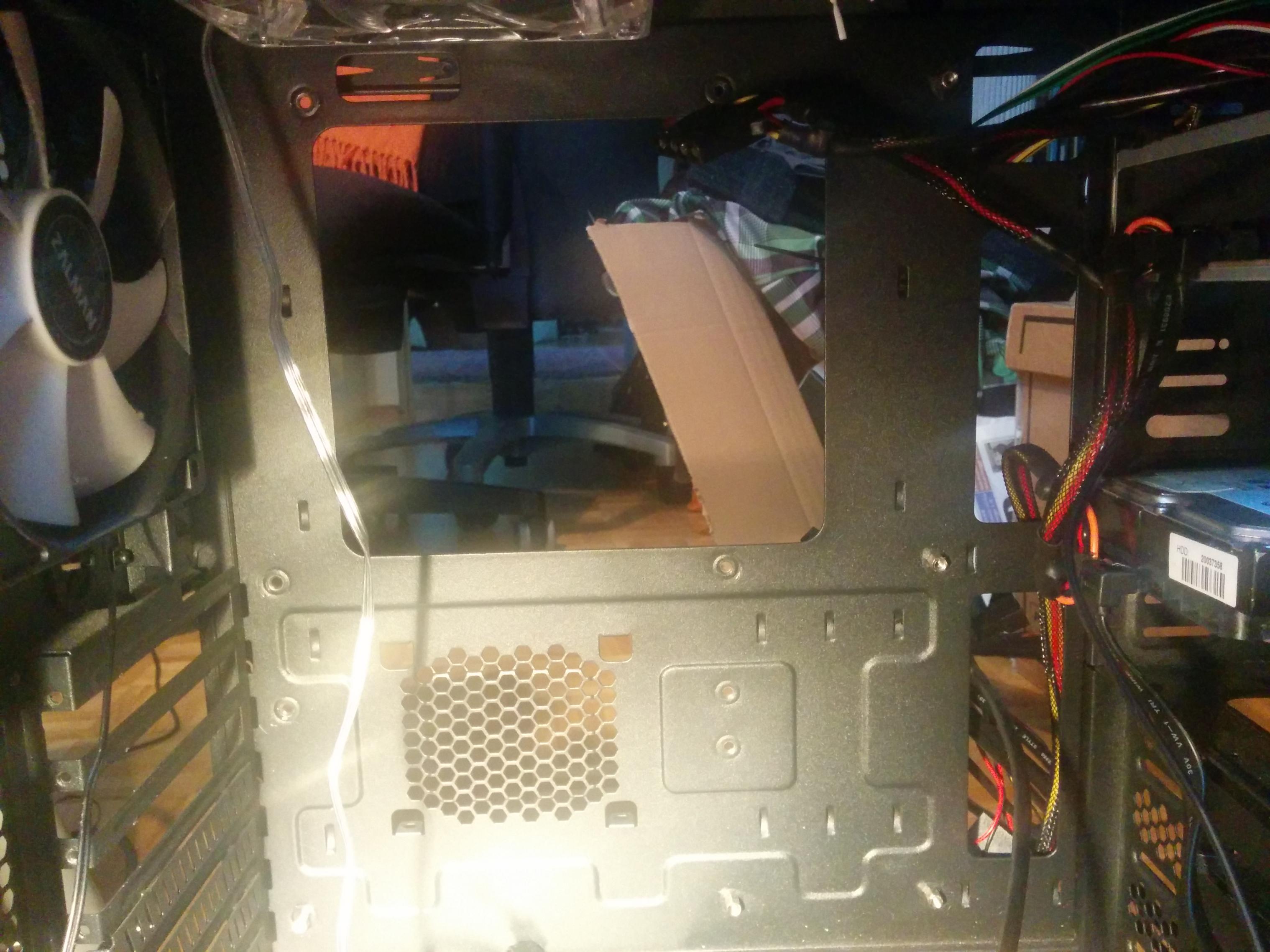

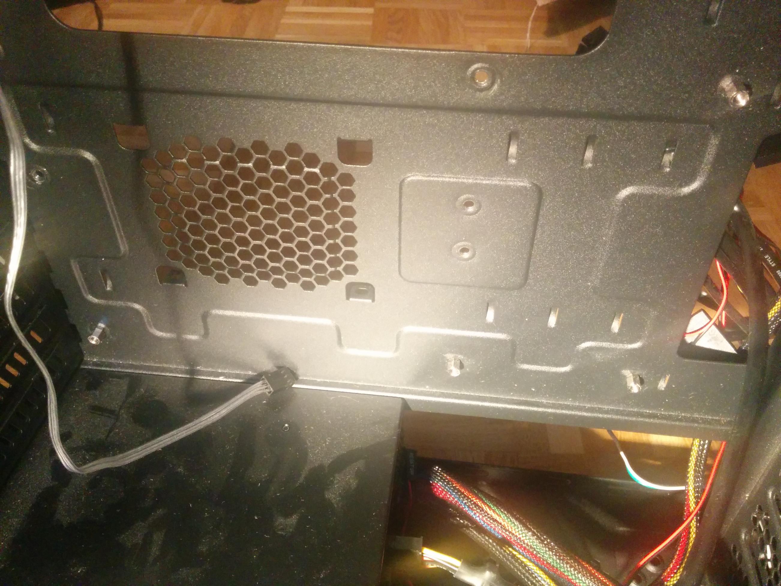

Das mit den Treibern ist leider noch immer nicht ganz gelöst. Ich habe zwar jetzt den Treiber von Intel installiert, aber es ändert sich nichts und im Geräte Manager wird mir der Ethernet Controller nach wie vor als fehlend angezeigt. Ich weiß ehrlich gesagt nicht woran es noch liegen kann. Hast du noch eine Idee?
Bezüglch Einbau:
Laut der Bedienungsanleitung meines Gehäuses benötigt es für ein ATX Board 5 Platzhalter (mehr sind im Lieferumfang auch nicht drin gewesen), die folgendermaßen aufgeteilt werden müssen:
Ist das richtig?
Ich denke, die Abstandshalter passen und der PC musste nur einmal ins UEFI und starten, dass ich die Treiber installieren konnte und er dann normal starten kann. Soweit meine Theorie.
Ich werde das MB morgen wieder einbauen und euch ein Feedback geben was sich tut.
Die Treiber Geschichte wird sich ja doch irgendwie lösen lassen.
Bezüglch Einbau:
Ist das richtig?

Hi,
sind im Gehäuse sind dort so "Buckel" aus Blech vormontiert
oder ist dort "glattes" Blech ??
- Mai 2014
- 22
ich kann keine buckel erkennen. für mich ist das glattes blech.
ich habs nochmal bildlich festgehalten. ich hoff man kann es gut erkennen.
abstauben sollte ich bei gelegenheit mal seh ich grad
ich hoff man kann alles erkennen
Hab ach schonmal bessere fotos gemacht ^^ hab ich erst später gesehen, dass das licht von meiner lampe eher suboptimal is
