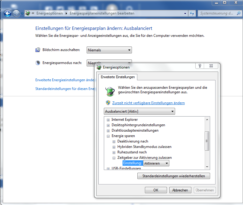

hast du die update funktion ausgeschaltet, also das du selbst nach updates suchst ? oder das hier : Screenshot_4.png systemsteuerung-> energiesparoptionen-> energiesparplaeinstellungen ändern und dann auf das BIld schauen
