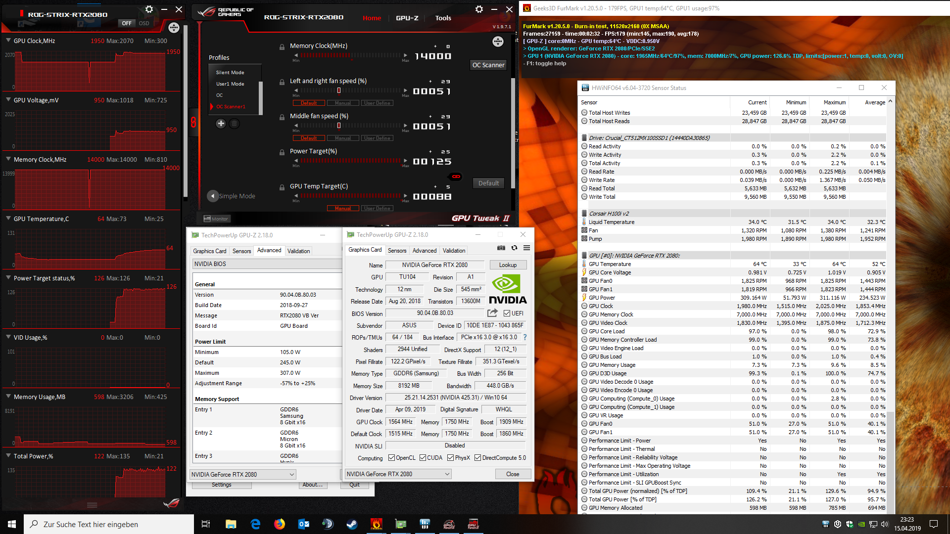

So hab das Bios geflasht... 311W Spitze 😁
773503
Werde dann jetzt Step by Step optimieren :pcangry:
Danke für eure Beiträge! 😎👌
