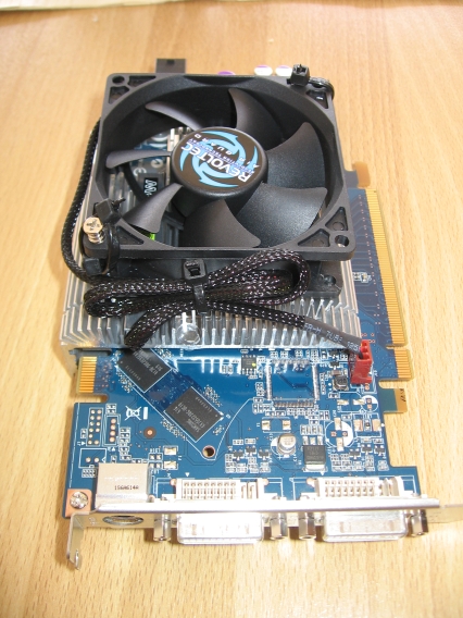

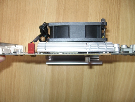

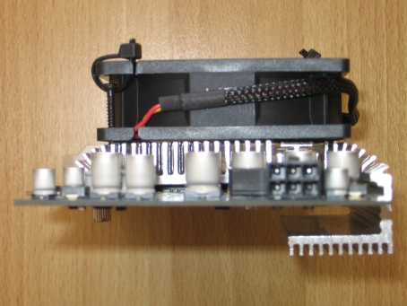

Ok, hier die Bilder.
Bei Bild1 sieht man die RAMs. Die gehen unter dem Kühlkörper weiter, berühren ihn aber nicht.
Bild 2 + Bild3 zeigen den Kühler von den Seiten. Auf Bild2 ist zudem noch der Grafikchip zu sehen.

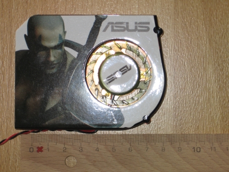

Auf Bild4 ist der alte Standardkühler von asus zu sehen. Man sieht, dass er insgesamt viel kleiner ist, als der jetztige (da ja der Gehäuselüfter schon ein 80mm ist.
