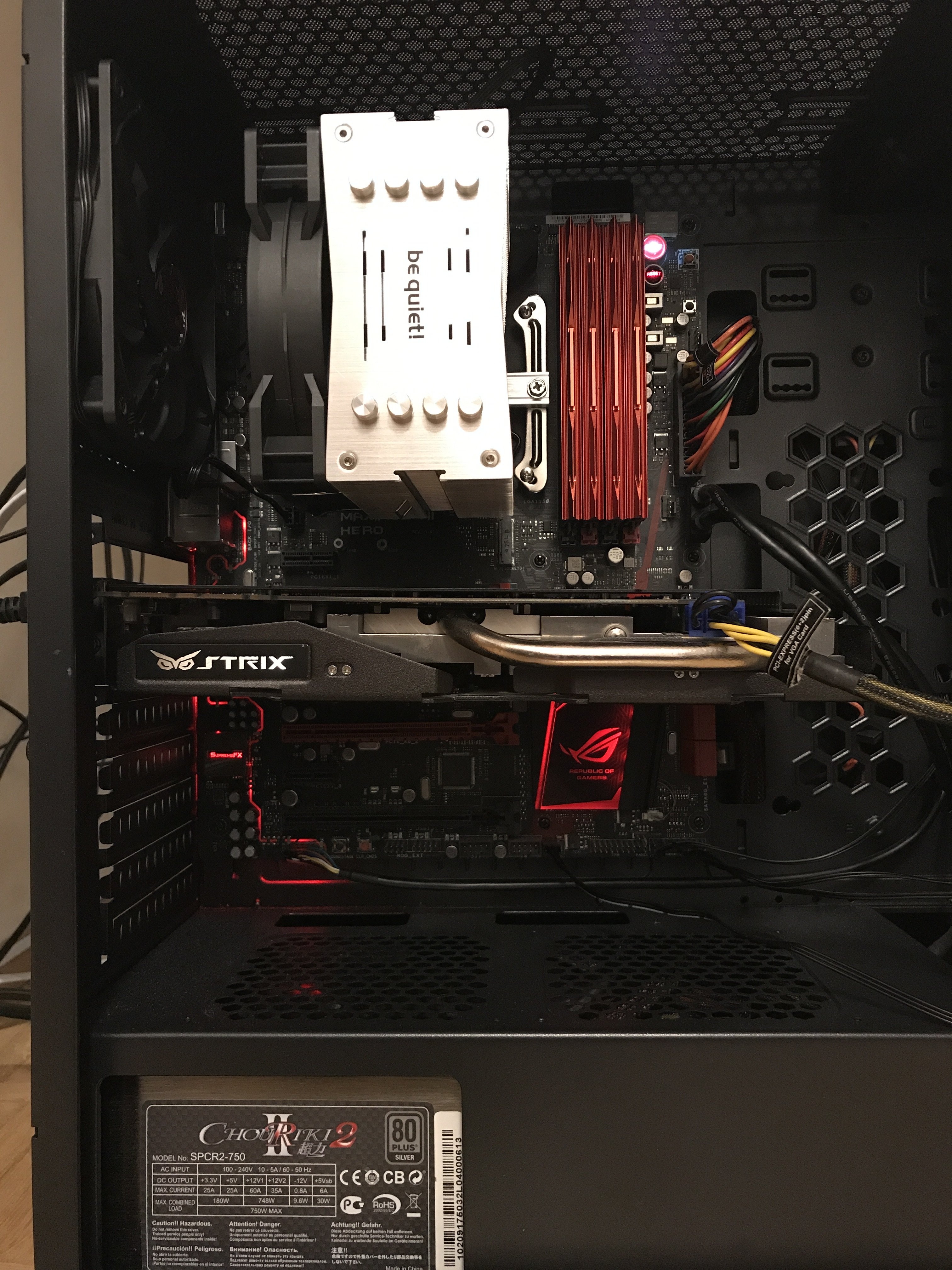

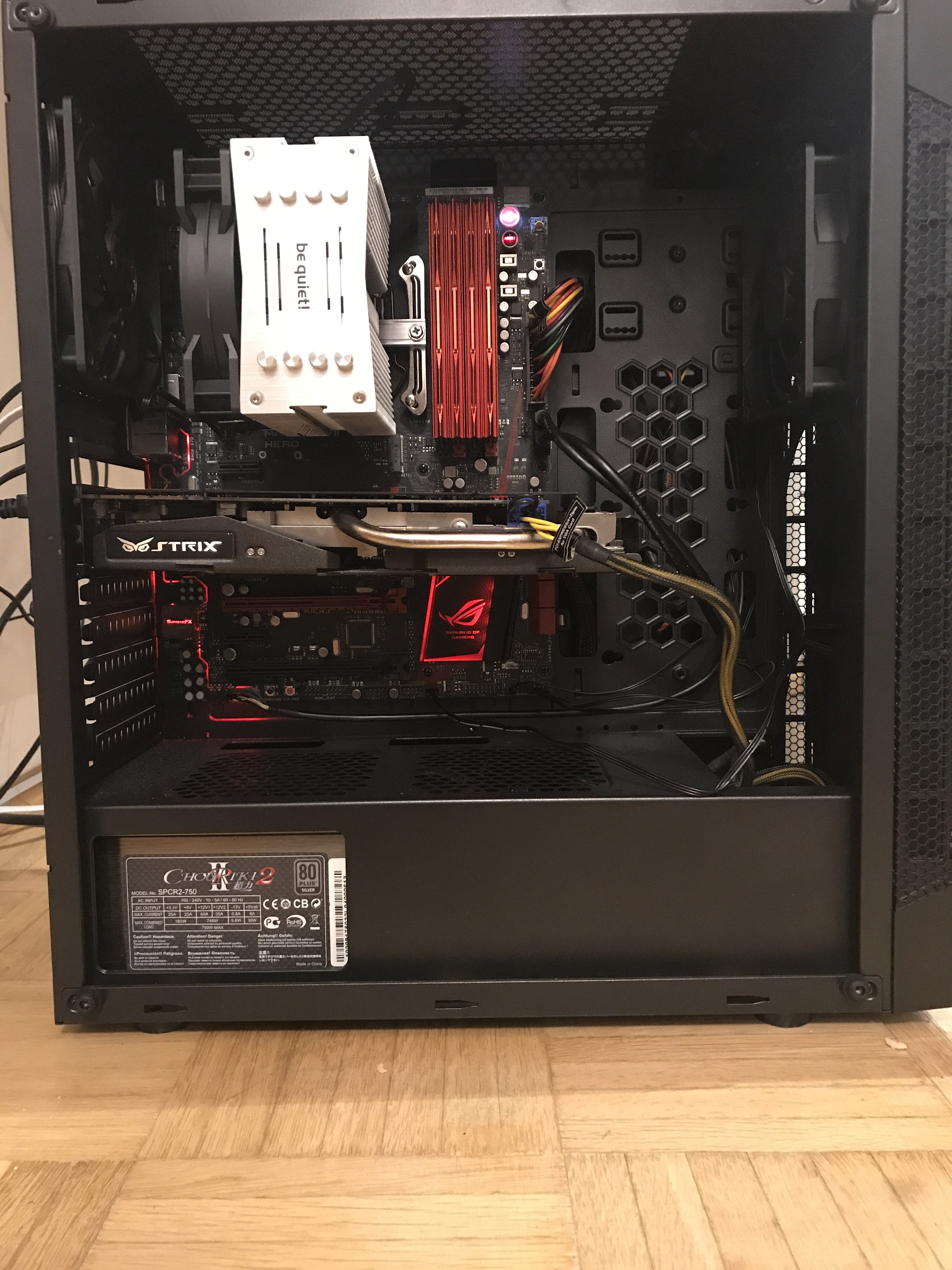

Guten Morgen,
Ich hab Versucht im Netz ein paar Infos über die o.g. Karte zu sammeln.
Meine Temperatur bewegt sich im Spiel bei geschlossenem, noch schlecht belüftetem Gehäuse zwischen 72 und 76 Grad.
Im offenen Gehäuse sind es ca 66 bis 69 Grad.
Das würde ich aktuell noch als normal einstufen. Ist das richtig so?
Der airflow geht von hinten nach vorn und ab heute Nachmittag sollen zwei weitere Lüfter die Luft vorne direkt bei der Karte absaugen.
Ich hoffe das ist ein guter Plan.
CPU ist eine i7 4770 zwischen 54 und 59 Grad.
Aber bei den alten Tests wurde die Karte immer wieder als äußerst leise beschrieben 🙈
wir haben es hier aber eher mit einer Turbine zu tun... das macht mir Sorgen!
An und für sich muss das kein flüster pc sein bzw im idle is er das sogar.
Ich mache mir wenn dann sorgen um die Langlebigkeit von dem ganzen...

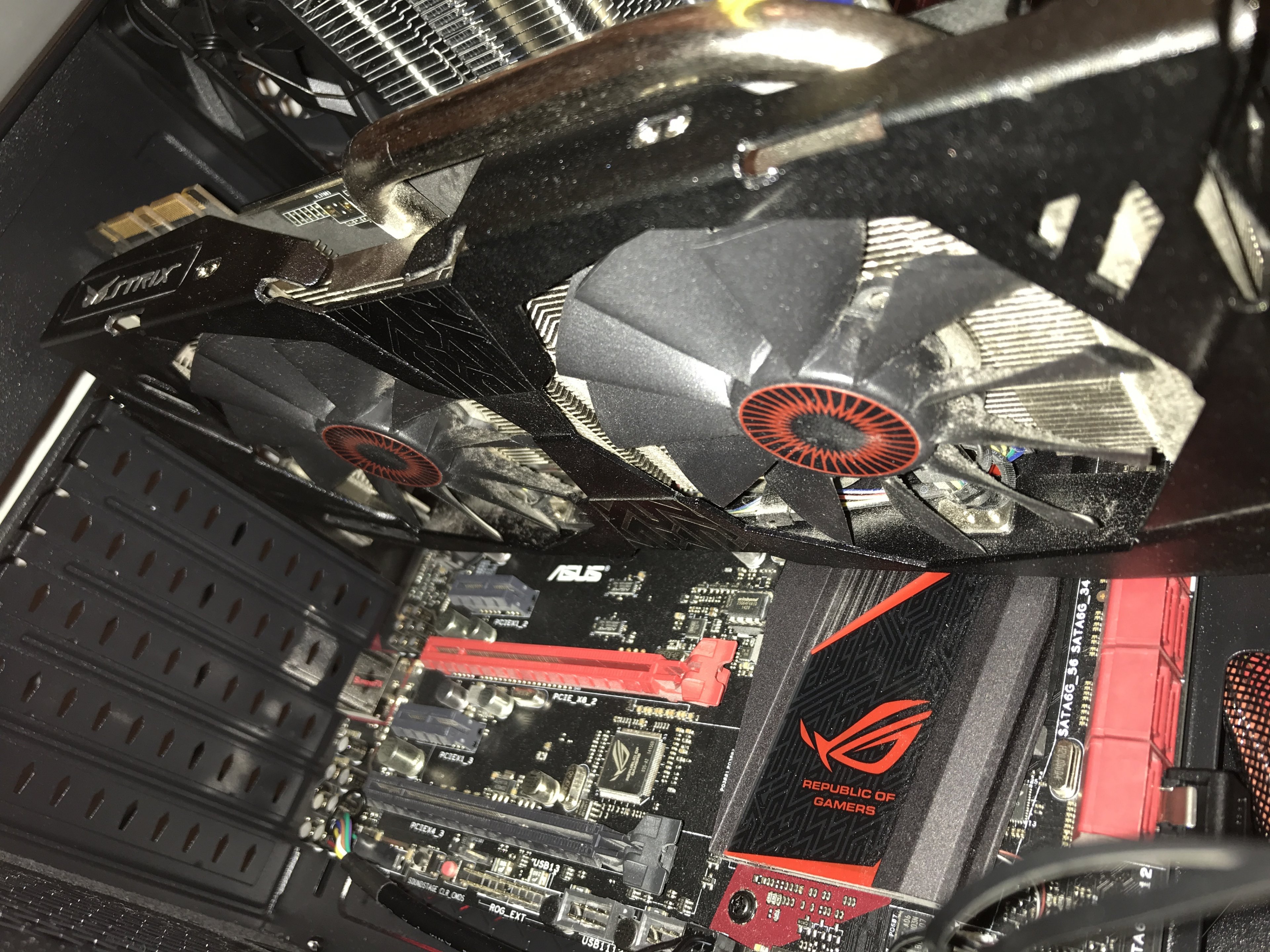

Auf den Fotos sieht es verstaubter aus als es is aber das kommt heute Nachmittag als erstes mal weg...
Danke und viele Grüße
Flo
Hatte früher auch die ASUS 970 Strix, und ja, die galt damals als leise.
Tatsache: Leise ist diese Karte nur ohne Last. Unter Last wird das schon gut höhrbar, für meinen Geschmack sogar unangenehm.
Airflow sollte von vorne nach hinten/oben gehen. D.h die Anordnung deiner Lüfter würde ich überdenken.
Vorne 2 rein, hinten einer raus.
Wie hoch sind denn die RPM der Karte beim zocken? Die Temperaturen lassen noch Spielraum für eine flachere Lüfterkurve zu! 80°C wären auch noch völlig unbedenklich und die Lüfter könnten langsamer drehen.
Als letzter Schritt: Kühler demontieren und Paste erneuern. :)

Wenn der hintere Gehäuselüfter die Luft nach außen befördert, dann sollte der CPU-Lüfter auf die andere Seite.
Der CPU-Lüfter sollte so angebracht werden, dass die Luft durch den CPU-Kühler zur Rückfront des Gehäuses befördert wird.
Reaktionen: aklaa und Dandelion
Der Lüfter hinten saugt aber aktuell an.
....... sollte nach außen die Luft befördern ....
und evtl. den GPU Kühler / Lüfter mit Pinsel staubfrei machen
Nein. Der Lüfter hinten muss raus befördern.
Vorne die Luft einblasen ins Gehäuse.
Oben und hinten raus.
Den Lüfter am CPU-Kühler umsetzen und durch die Kühlfinnen Richtung Gehäuserückseite/"Exhaust" pusten lassen.

Setze erst mal die Tipps zum Airflow um, der ist bei dir quasi lehrbuchtypisch genau falsch rum. :)

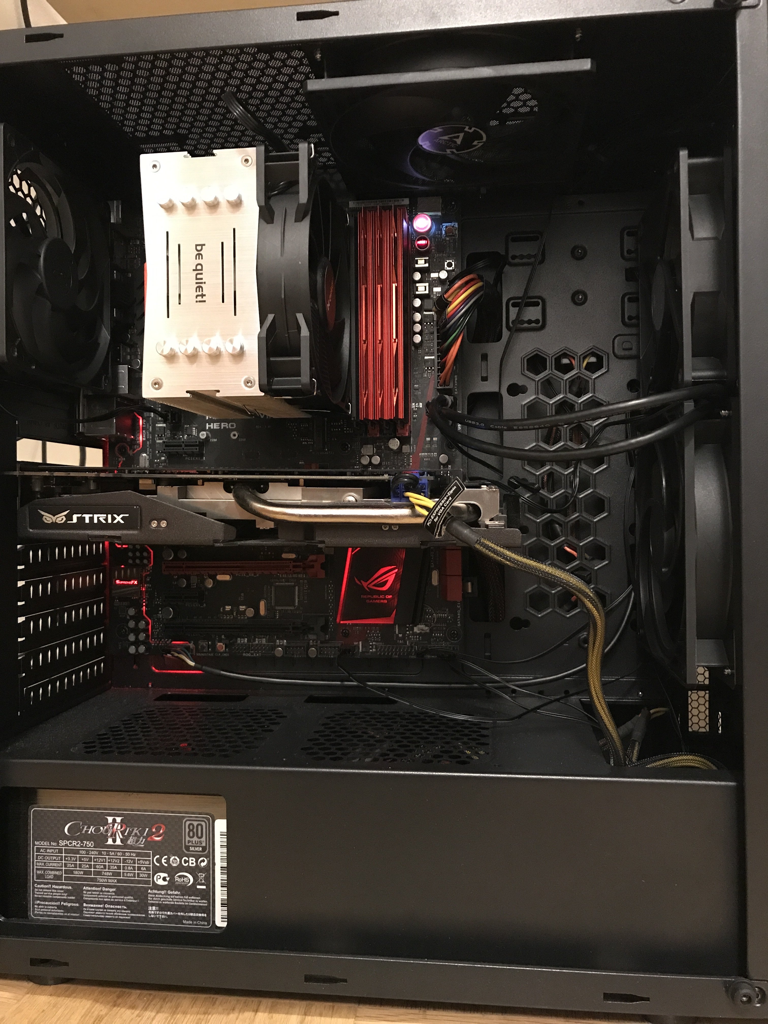

Guten Abend!
Ich hab nun den airflow so wie es sich gehört.
Der Lüfter oben passt leider nicht nach hinten wegen dem CPU Power Stecker.
Und zu 2 140 rein wollte ich keine 2 120 raus verbauen?
Ich hab vorsichtshalber mal Isopropylalkohol gekauft und würde mich vll am Wochenende an die Aktion wagen.

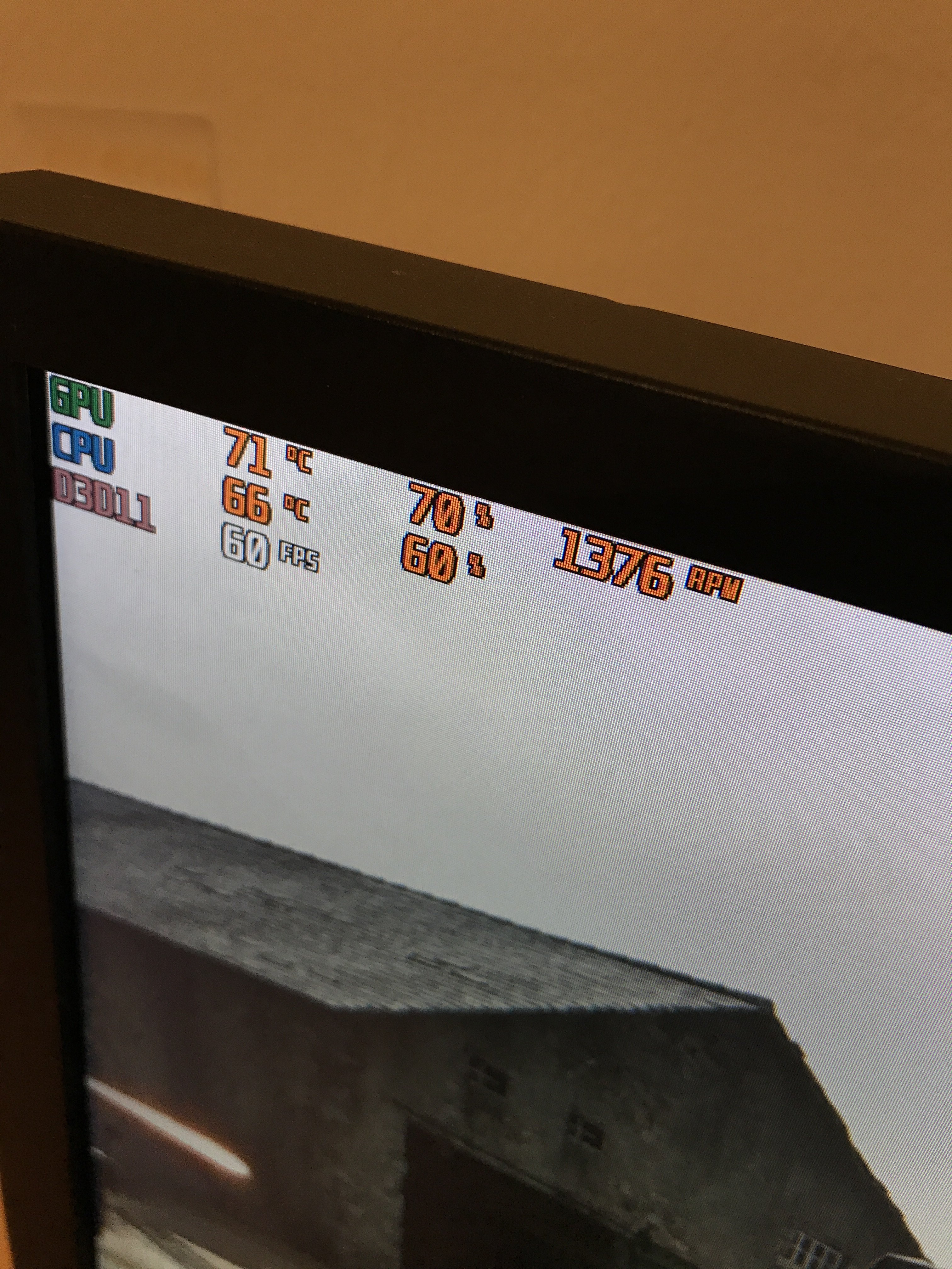

Oben wurden Temperaturen und Drehzahlen genannt.
Ich bin nicht wirklich in dem Bereich in dem die ganz großen Veränderungen zu erwarten sind?
Ich hab noch keinen Langzeit Test gemacht, aber nach ner halben Stunde sahen die Werte etwa so wie auf dem Foto aus.
Die weiteren Lüfter leisten doch gute Arbeit.
Leider wird die CPU nun 6 grad und damit deutlich wärmer als davor.
66°C sind mehr als nur unbedenklich für die CPU. Dafür sind 71°C für die GPU und nur 1376RPM richtig gut! Das dürfte schon recht leise sein und bietet auch noch Spielraum für noch niedrigere RPM. Die Paste wird auf jeden Fall noch gut sein, dafür sind die Ergebnisse/Temperaturen zu niedrig. Ich würde mir nicht allzu viel erwarten die Paste zu erneuern.
