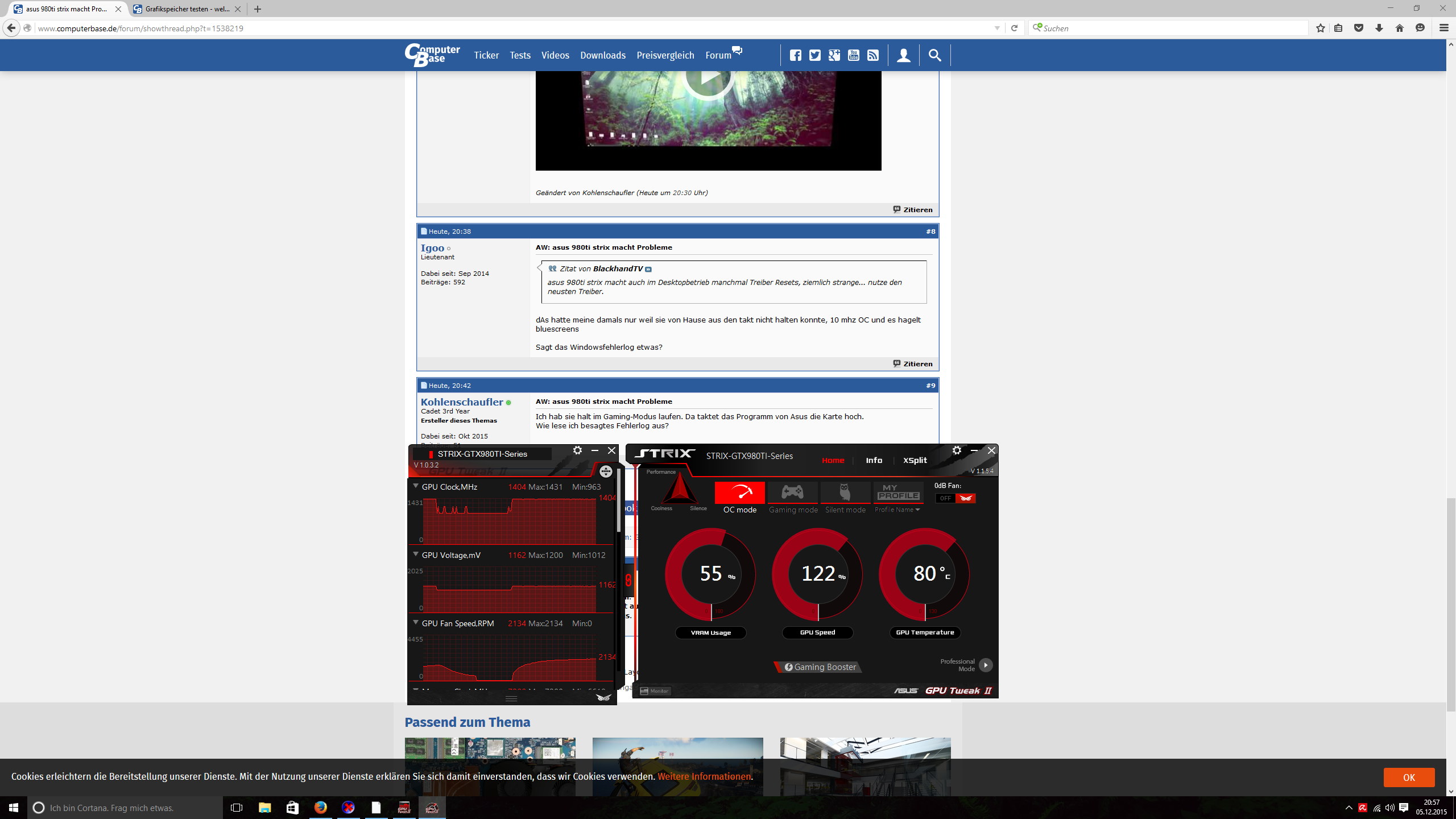

Ich hab sie halt im Gaming-Modus laufen. Da taktet das Programm von Asus die Karte hoch.
Wie lese ich besagtes Fehlerlog aus?
Habe sie gerade unter Last mit Video Card stability Test. Da produziert sie keine Fehler.:freak:
Test beendet. Da gabs wieder diesen Fehler.
@Kohlenschaufler
Wenn Du die Grafikkarte im Gaming Modus betreibst, was zeigt denn dann der MSI Afterburner beim Speicher an 3600MHz oder mehr? Wie reagiert denn die Graka wenn Du im normalen Modus das Game spielst und dann auf den Desktop gehst?
Bei der Speichergeschwindigkeit bleibt sie bei 3600 Mhz.
Getestet bei fallout 4. Just Cause 3 installiert gerade leider neu.
Ist beim AfterBurner eine gerade Linie. Hoffe das ist gut so :)

bei ASUS GPU Tweak zeigt es einen Memory Clock (Mhz) von 7200 an. Oder ist damit was anderes gemeint als das was du meinst?
