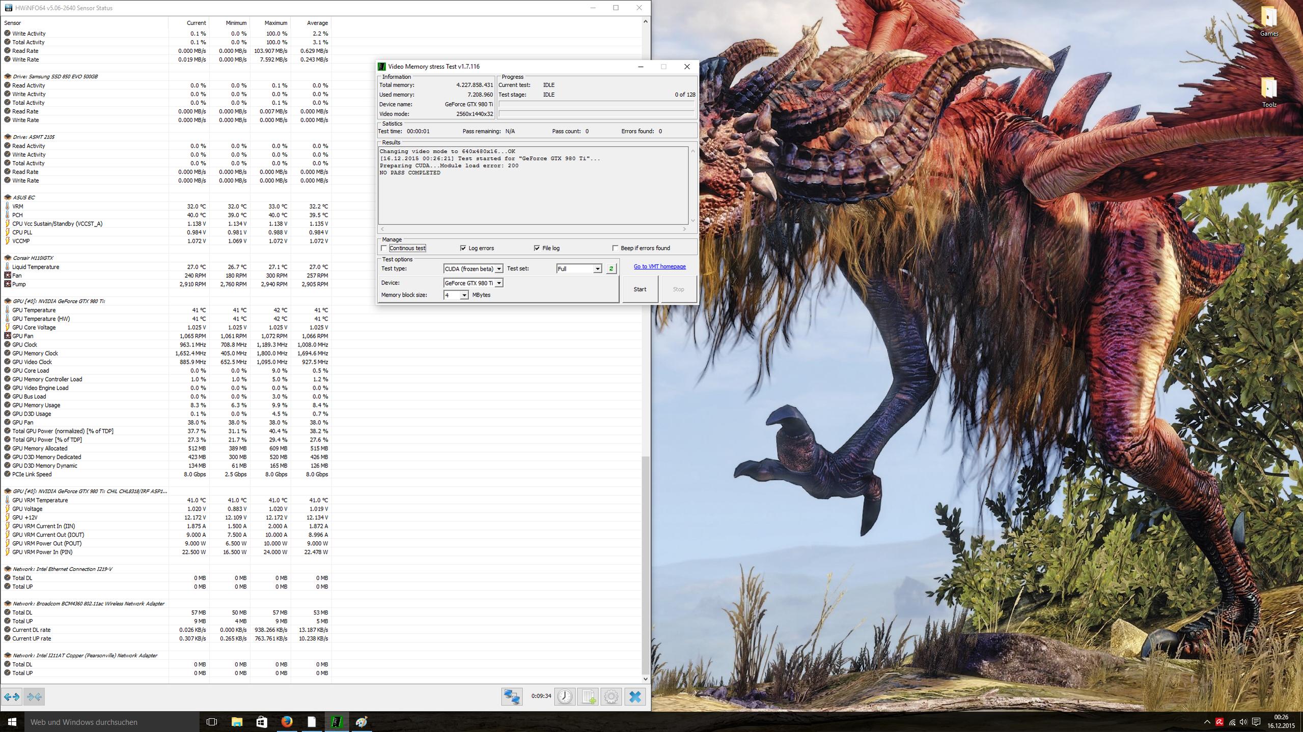

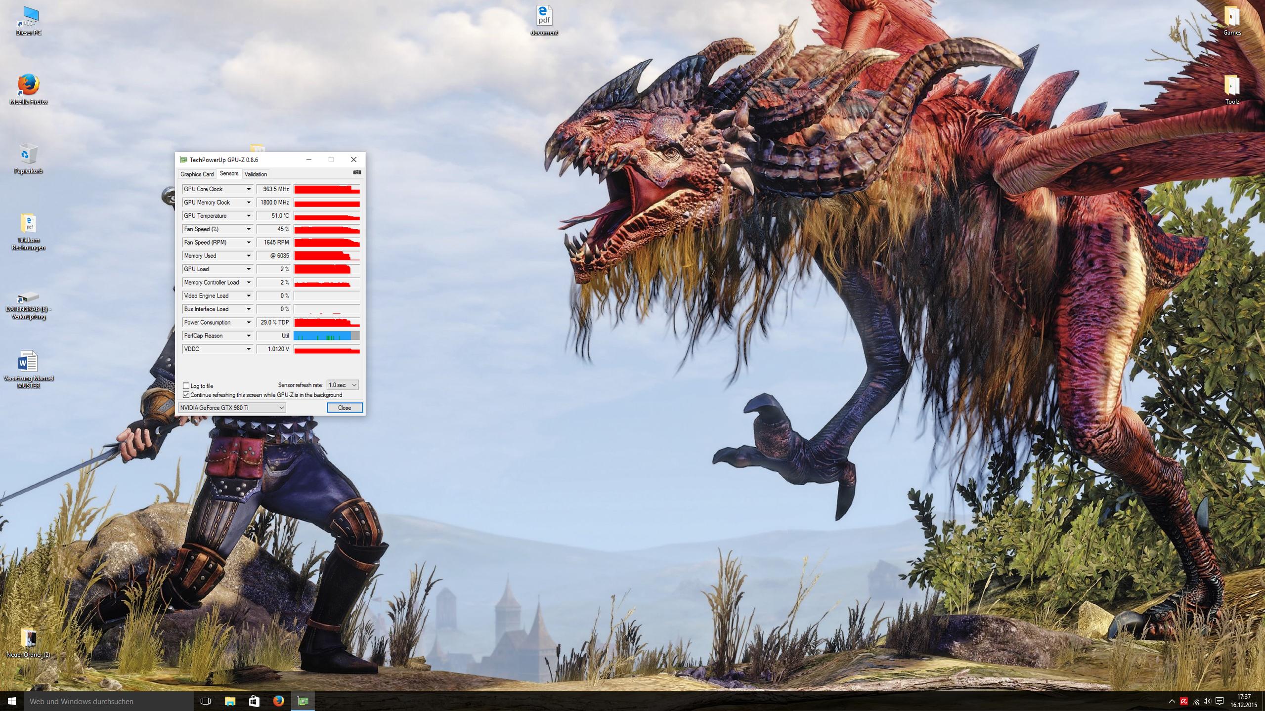

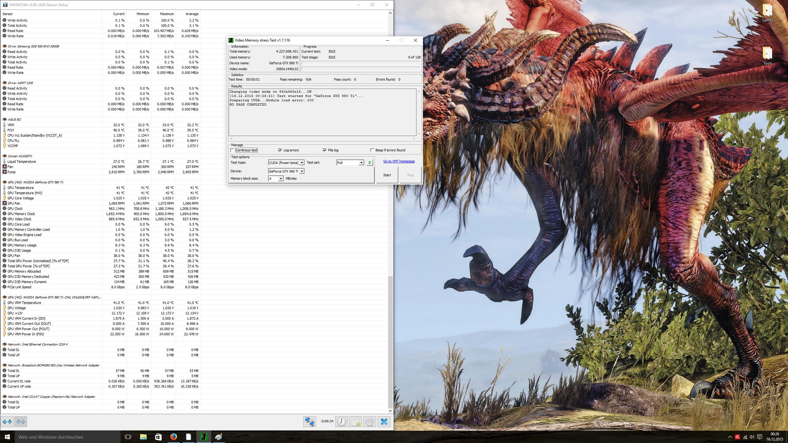

ich will mich bezüglich meiner Grafikkarte nochmal melden. Ich wollte mal einen Test mit dem Video Memory stress Test v.1.7.116 durchführen.
Kann mir einer beschreiben, was ich da genau Einstellen muss um den Speicher meiner Karte zu testen.
Normal hat der Speicher 1800 MHz (7200 MHz gesamt)

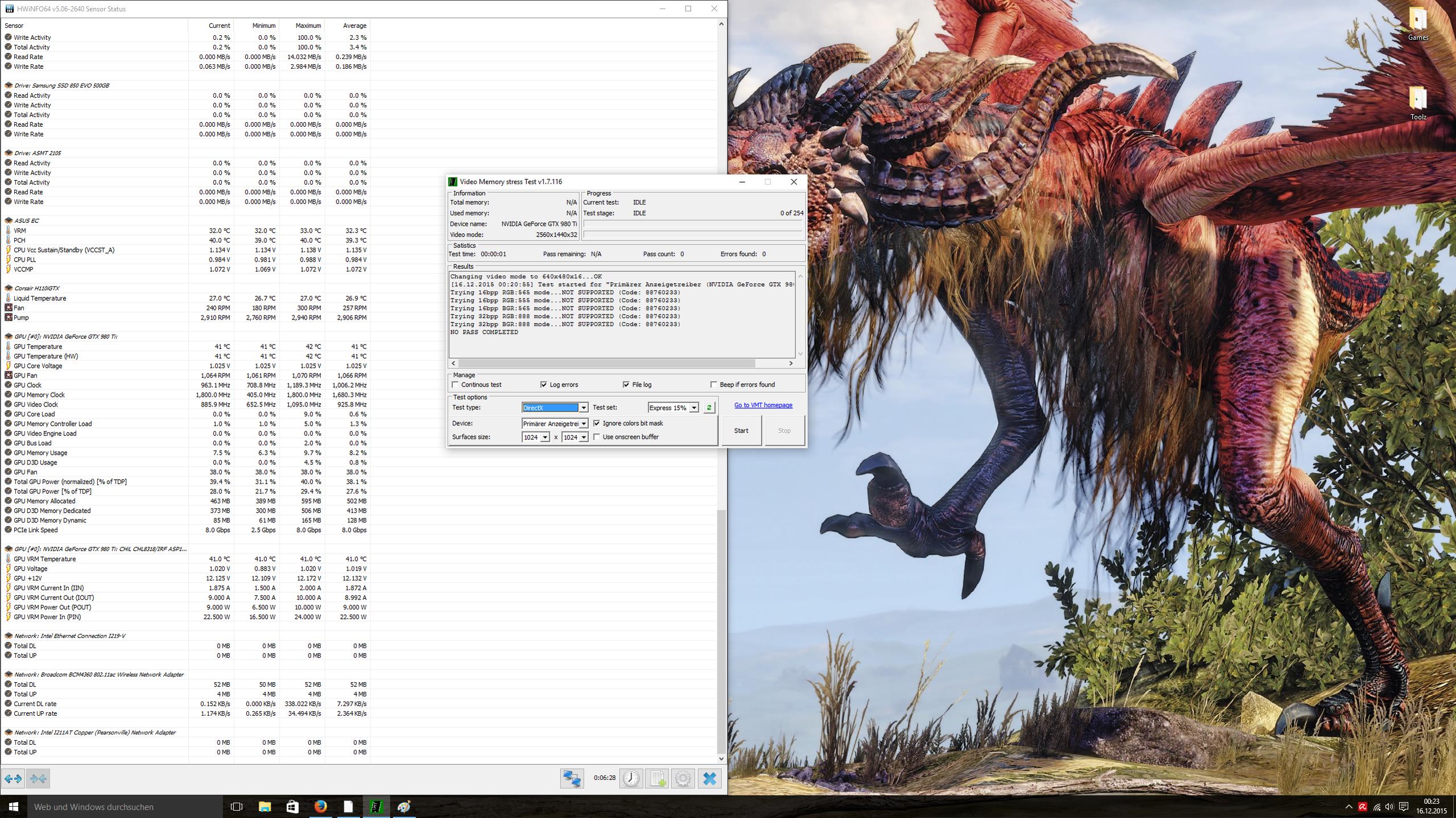

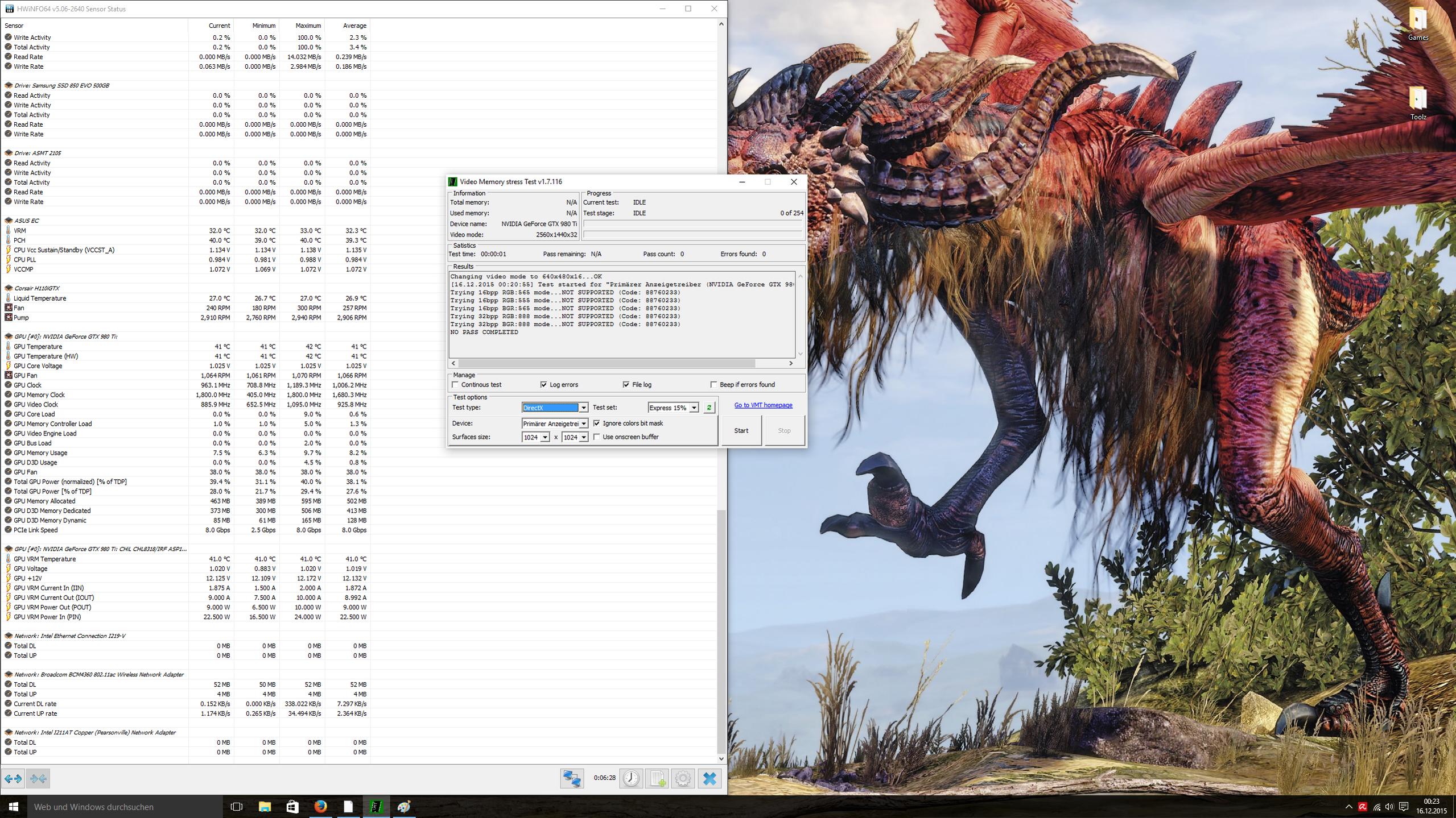

Schalte ich jedoch den Test Type auf CUDA (dann schaltet das Programm das Device um auf die gtx 980ti) um, wird der Speicher auf 1652.4 MHz heruntergetaktet (Was zu Grafikfehlern führt). Ist das normal? Schließe ich das Programm, geht der GPU Memory Clock wueder auf 1800 MHz.
Ich hänge Bilder der verschiedenen Test type's an.
Ich denke vielleicht, dass es nur eine Einstellungssache ist, dass der Video Memory Stress test nicht geht.
Vielleicht ist meine Grafikkarte zu neu oder das Programm zu alt?

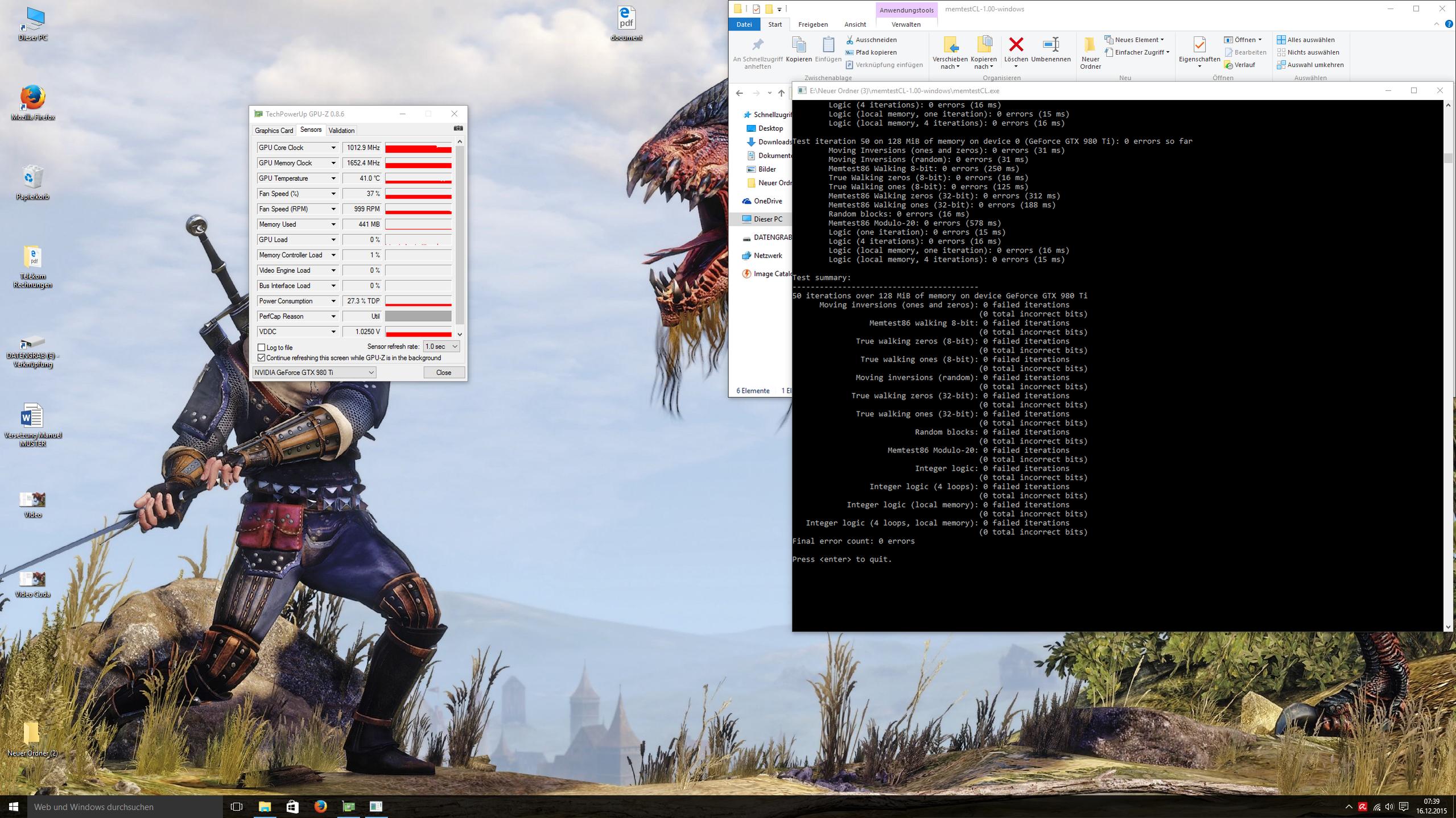

Habe auch mal einen Test mit memtestCL laufen lassen. (Hab ich auf die Schnelle im Netz gefunden).
Beobachten konnte ich, dass sich auch hier der GPU Memory Clock auf 1652.4 MHz verringert hat. Schon als das Programm gestartet wurde. Test lief noch nicht.
Im Anhang ist ein Bild. Fehler wurden keine Gefunden. Jedoch weiss ich nicht, ob ich das Programm richitg angewendet habe.

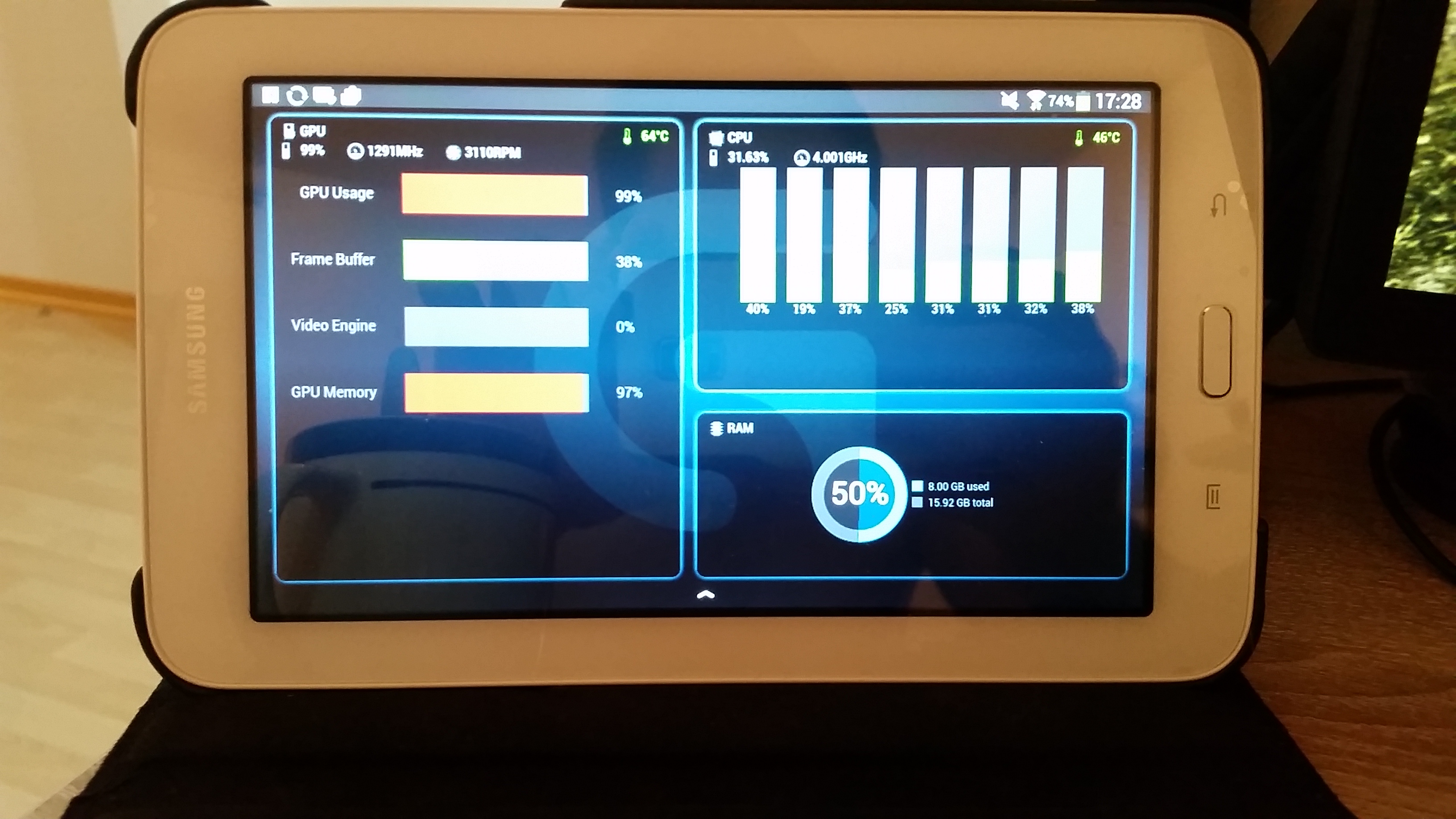

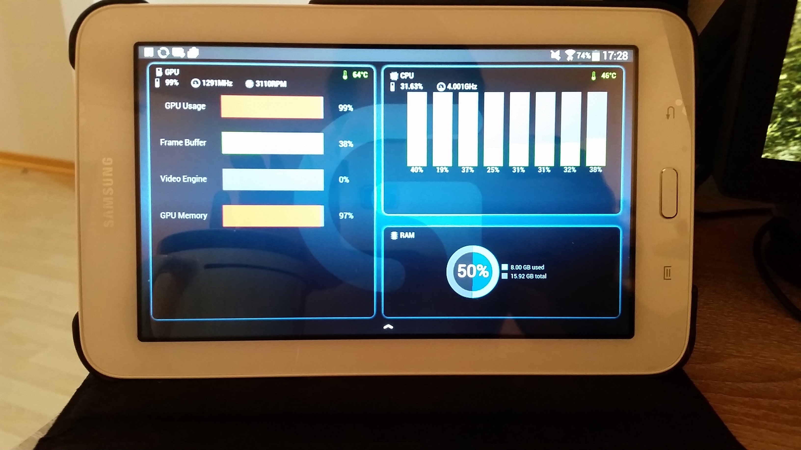

Habe nun mal um den Speicher zu füllen, den Unreal Engine 4 Benchmark, Unique Heaven laufen lassen und neben noch Witcher 3 gespielt. Der VideoRam füllte sich zu 99% (Bild 3 u.4)
Auser das Witcher 3 extrem lahm lief und meine Eingaben verzögert angenommen wurden, habe ich nichts bemerkt. Keine Grafikfehler, der GPU Speichertakt taktete mit kosntanten 1800MHz.
