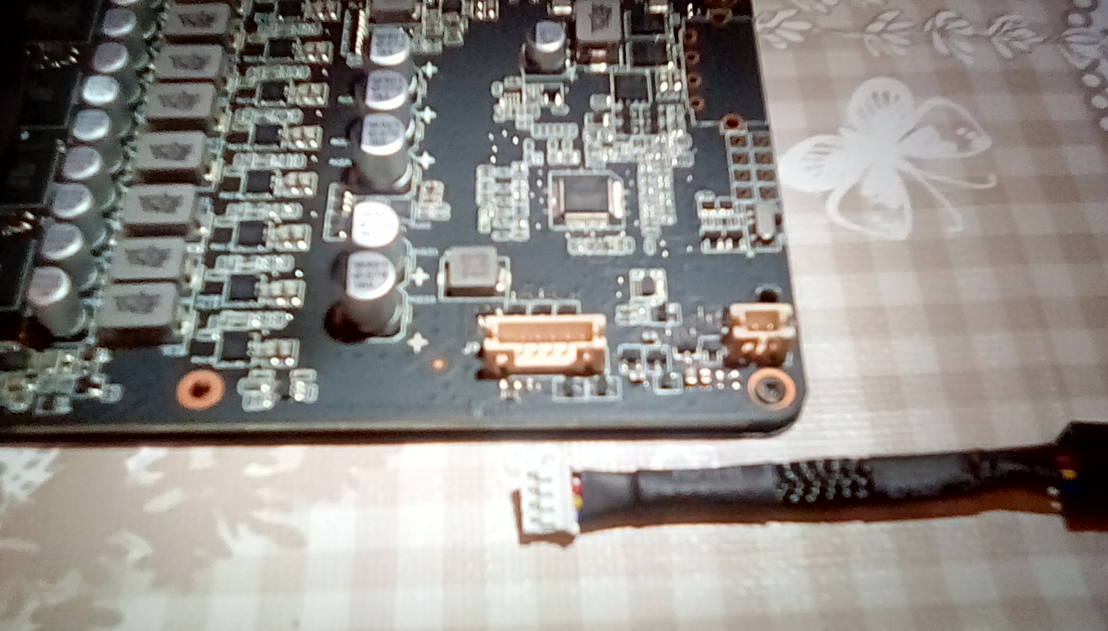

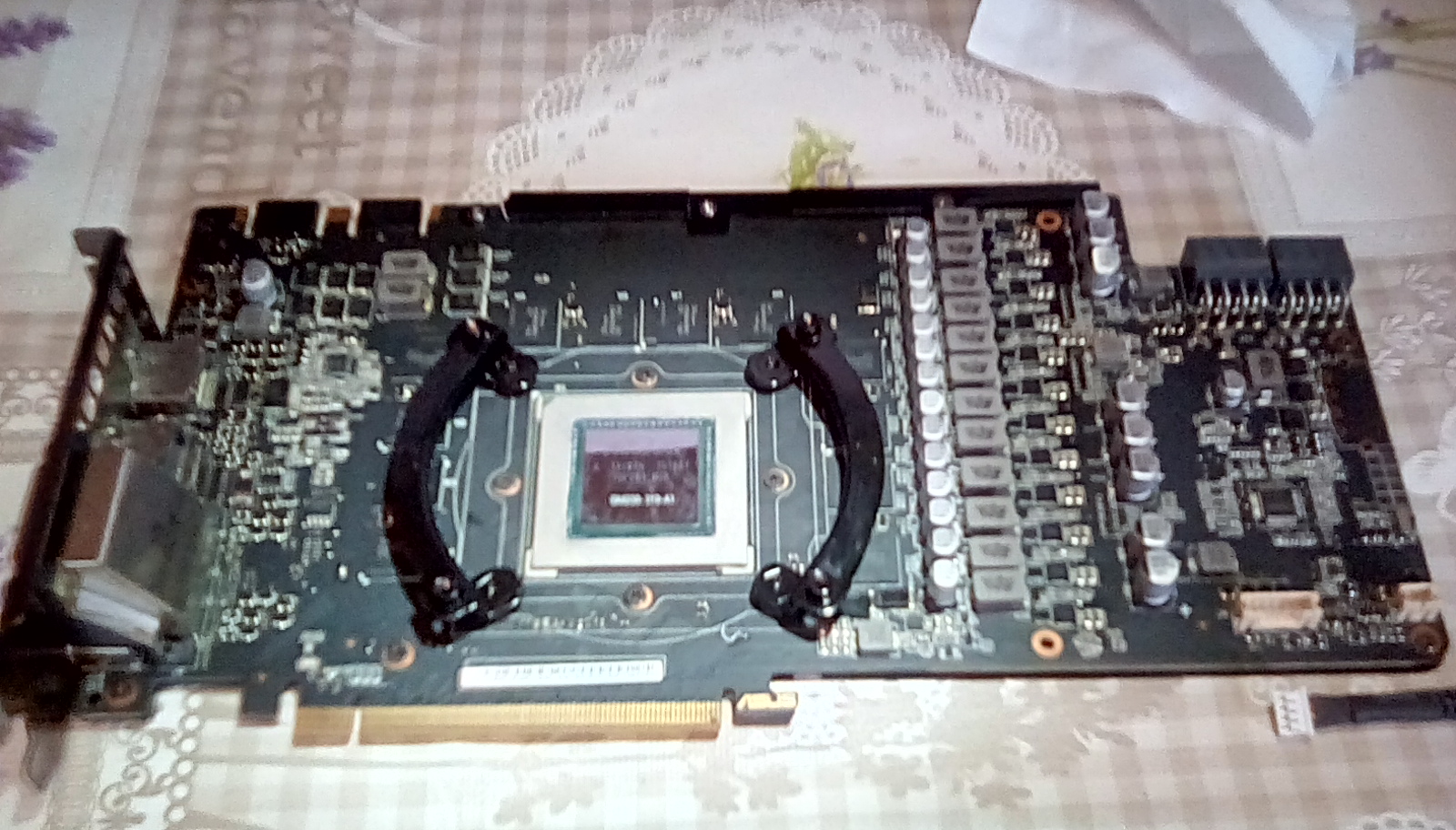

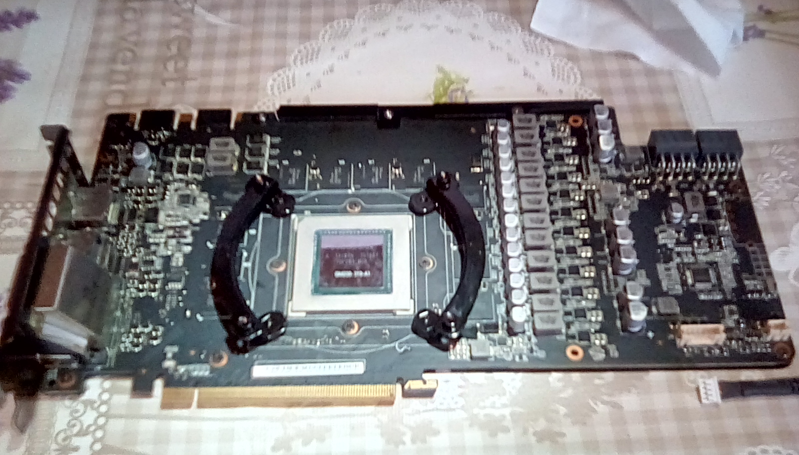

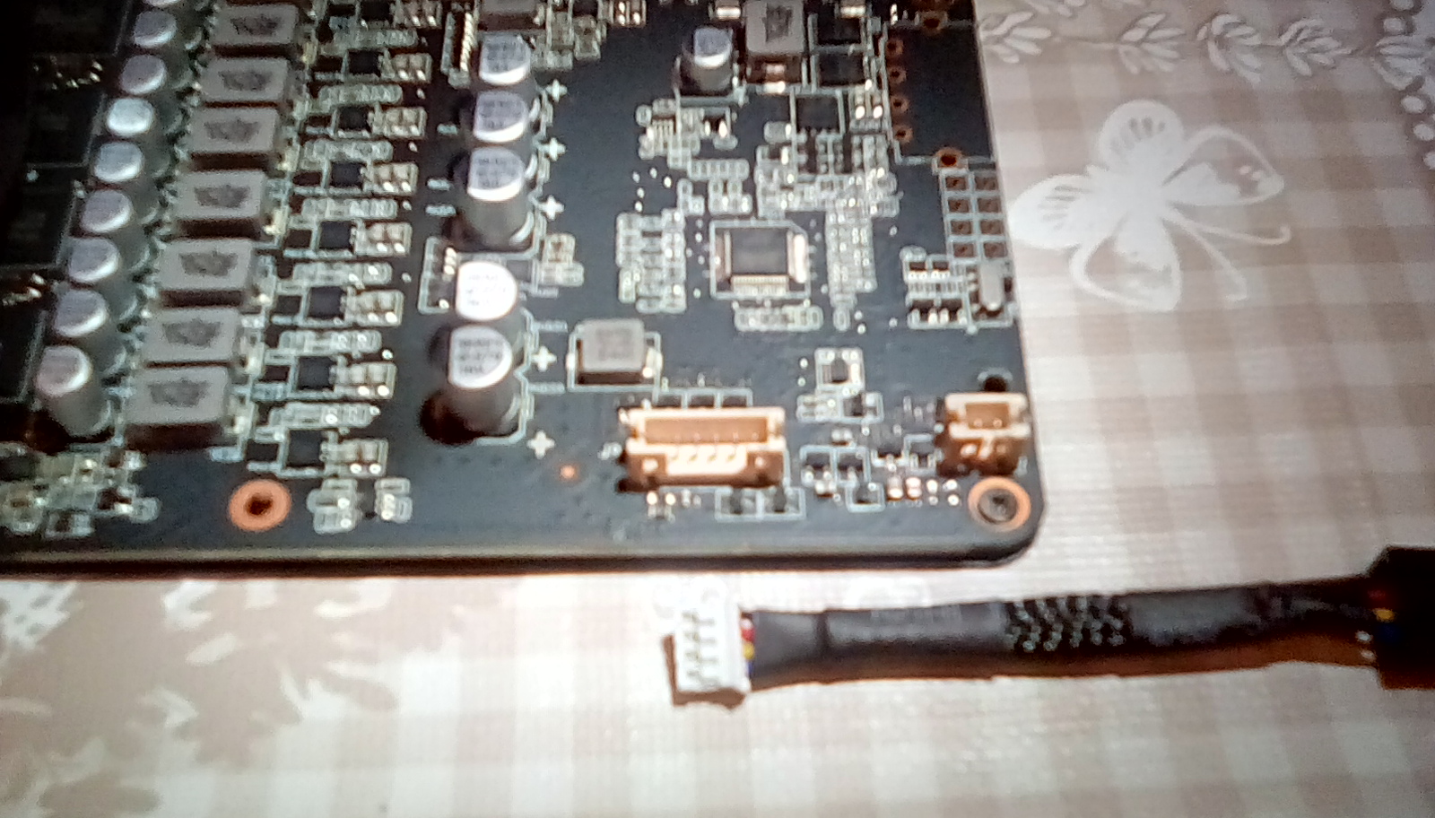

Folgendes Problem: İch will auf meine Graka eine Corsair H55 schnallen und die Graka soll den Lüfter, des Radiatoren, regeln.
Der Lüfteranschluss von Asus ist ein 6 Pin, aber alle vga Adapter, im Handel, sind 4 Pin.
Wo muss ich den Adaper hinflanzen?
Rechts, Links oder Mittig?
Danke jetzt schonmal

Hi,
a) Kommata setzen, setzen 6.
b) Wie kommst du auf die Idee, dass eine H55 auf die GTX980ti passt?
c) Wie kommst du auf die Idee, dass eine H55 ausreicht um gut 200W Wärmerverlustleistung zu kühlen?
d) VGA-Adapter im Handel mit 4 Pin? Meinst du PWM? Asus hat eben einen proprietären Anschluss gewählt, shit happens. Musst du entweder rumlöten/Kabel anpassen oder es sein lassen.
e) Wäre es hier nicht viel sinnvoller eine modulare AIO zu kaufen und dazu den WaKü-Block für die GTX980ti Strix zu besorgen und die Graka dann so in die AIO einzubinden? Wobei hier immernoch das Problem der extrem hohen Verlustleistung bleibt, also am besten gleich eine 240er AIO nehmen.
Ein teil der Grafikkarte muss trotzdem noch mit einem Lüfter gekühlt werden, da dir sonst die spawas abrauchen.

Hab ne NZXT G12 + Headsinks zum kühlen der spawas.
@All
Bleibt also nur die Lösung, die Lüfter, direkt über das Mainboard laufen zulassen?
Ich habe fertig!

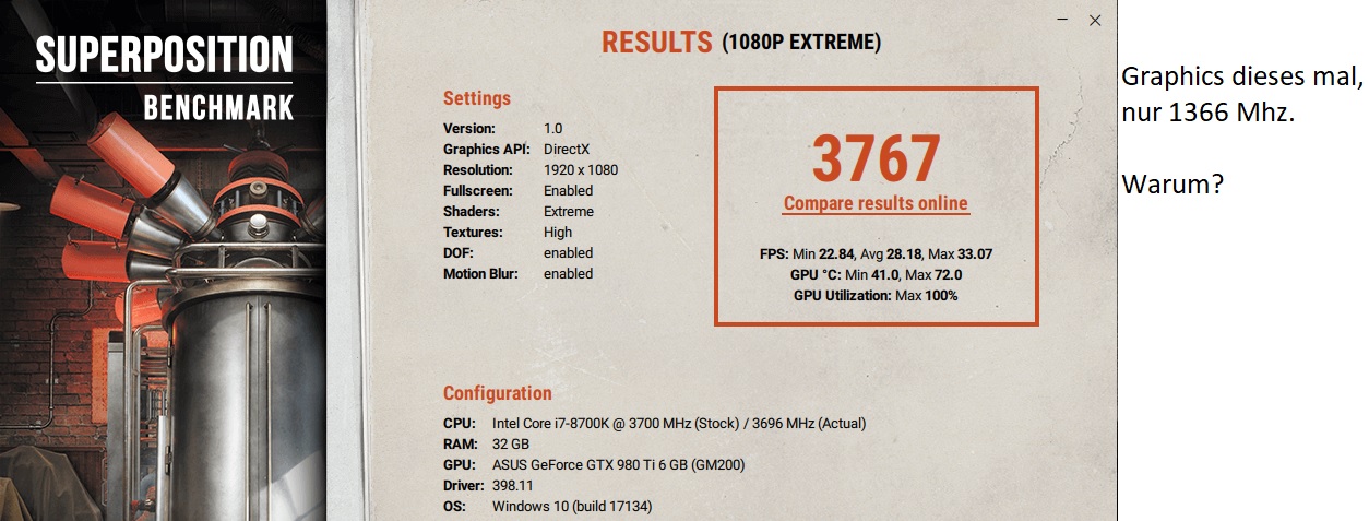

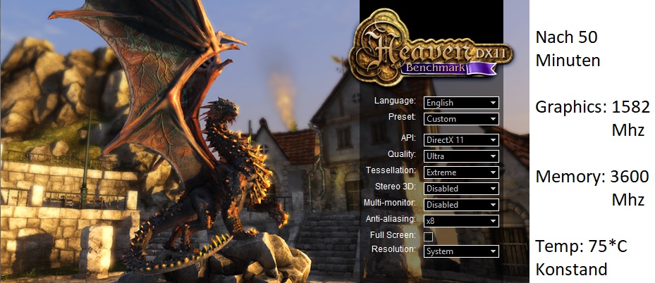

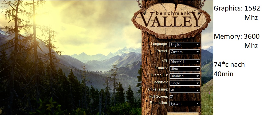

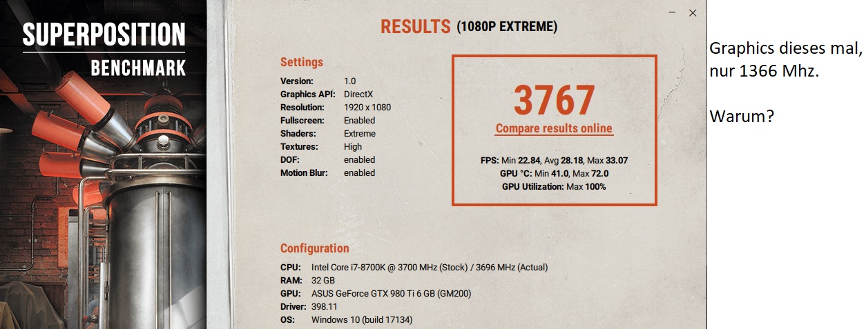

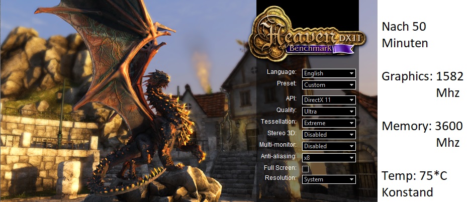

Allgemein zur Asus 980Ti strix OC Edition: Chiptakt bei Auslieferung: 1190MHz/1291MHz (Gaming Mode),
Boost: 1317MHz (OC Mode)

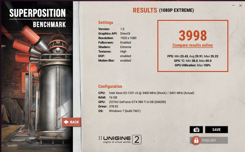

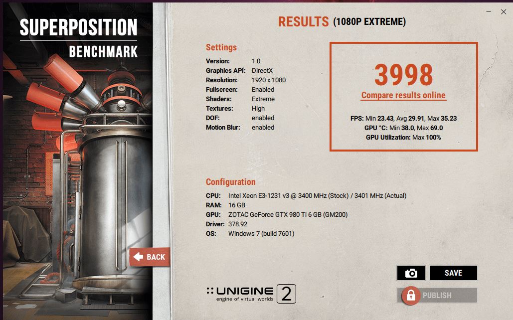

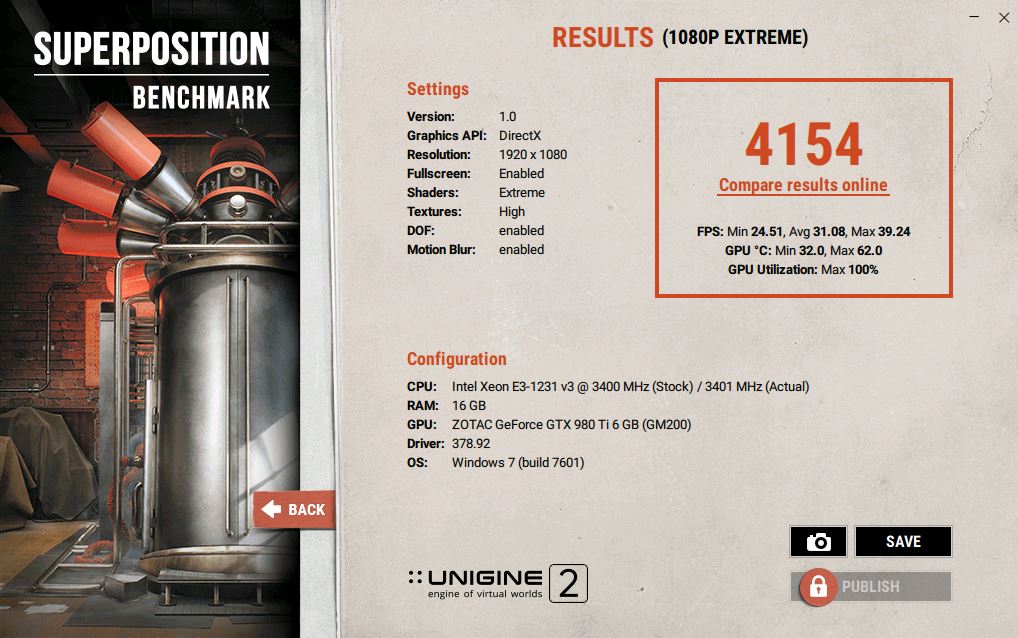

Keine Ahnung ob die Ergebnisse in Ordnung sind, weil man ja beim Haven & Valley Benchmark kein Resultat sieht, meine 980 Ti hat beim Superposition Benchmark bei 1468Mhz - 4154 Punkte erreicht, bei 1418MHz - 3998 Punkte,
daher erscheint mir dein Ergebnis im Superposition Benchmark bei 1366MHz völlig in Ordnung, warum da deine 980Ti nicht auch wie bei den anderen Benchmark die 1582MHz erreicht hat, keine Ahnung, hast du zum Auslesen der Geschwindigkeit den Afterburner mitlaufen lassen?

Der normale Boosttakt bei meiner 980Ti ist 1418MHz und dieser Takt wird praktisch immer gehalten, die 1468MHz war OC, hatte es in meiner Post vorher falsch geschrieben und nun korrigiert. Ja der Kühler der Zotoac AMP! Extreme ist wirklich Leistungsstark, kann man nicht meckern, auch nach längeren Spielen sieht die Grafikkarte keine Temps über 70° Grad. Lasse einfach mal Afterburner mitlaufen, dann siehst du schon ob es eine Abweichung zu der Software von NZXT gibt.

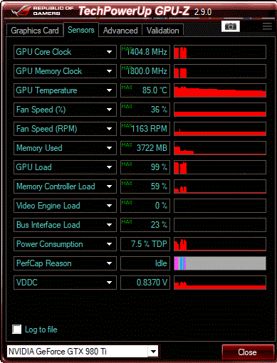

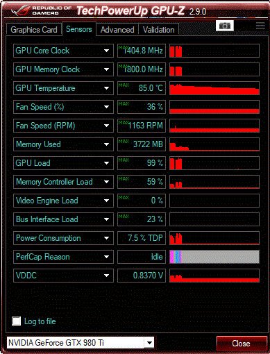

Kann ich dir nicht beantworten, da ich mich mit AİO Kühlung nicht auskenne, aber 85° Grad sind schon viel für so eine Kühllösung.
Laut gpu-z, nur maximal 36% Fan speed?
Kann doch bei 99% Auslastung, auch nicht richtig sein? Hab den Lüfter, peer Adapter, an die Graka angeschlossen. Hät ich sie lieber doch ans Mainboard angeschlossen? İn einem youtube vid., hat einer max 50 grad.
Bei 4k und das sogar sli. :(
