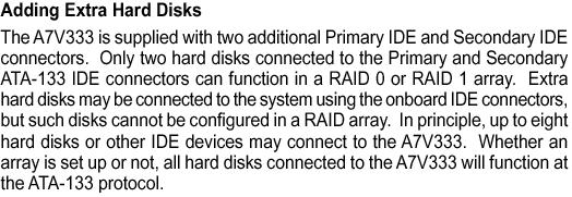

ich weiß, dass ich das nicht irgendwo jumpern oder einstellen kann. Aber ich kann den Raid-Controller auch als ATA-Controller benutzen. Das steht sogar im Handbuch. Es steht drin, dass man die Platten einfach nur ranhängen muss, und nichts weiter im RAID-BIOS einstellen muss, dann würde der RAID-Controller als 2. ATA-Controller arbeiten. Bloß tat er das ja in meinem Falle nicht.
WO steht das im handbuch?
ich hab mir die Manual eben mal runtergeladen und kann da beim besten Willen nichts drüber lesen...
Auf dem Bild siehst Du es. Der letzte Satz ist der eigentlich interessante.
Steht auch im Handbuch Seite 92

ja, das würde funzen, wenn du schon ein RAID am laufen hättest...
es heißt doch aber ...raid array set up or not...
d.h. doch, dass es auch funktionieren sollte, wenn ich kein Raidarray erzeugt habe.
