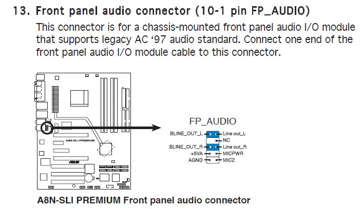

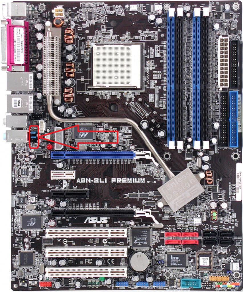

Ich hatte das Problem auch mal, hast du bei dir Frontaudio angeschlossen?
Wenn nicht muss du noch einen Jumper setzen damit du Sound hast.
So müste es dann aussehen...

oh, ja, vielen dank nochmal für all die Antworten, das mit den Jumpern werde ich mal probieren...
allerdings hatte ich das Frontpanel schon angeschlossen, und auch dort war kein sound...werd es trotzdem probieren, man(n) weiß ja nie, entwickeln ja manchmal eine Art Eigenleben die Dinger...^^
So, es lag tatsache an den beiden Jumpern, das Frontpanel kann man(n) dann natürlich nicht mehr nutzen...also an alle mit dem selben problem: Frontpanel stecker ab, und beide Jumper setzten...nun gehts...
Vielen Dank nochmal für all die Antworten...Gruß AJ
