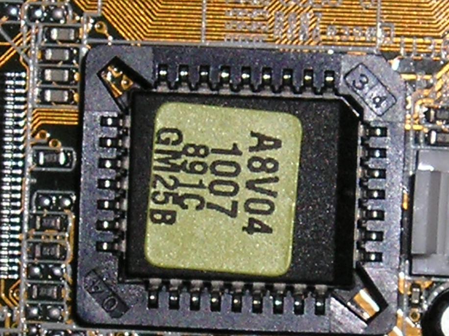

Hab nen 3500 AMD boxed. Ich denke das es ein Winchester ist.
Da wird mir aber das Cmos Reset auch nicht viel helfen, oder?
Nein das bringt dir dann nichts, mußt dich dann um ein Bios-Update bemühen, wenn du die Versin 1007 nicht drauf hast, guck mal auf den Chip, da steht die Revision des Mainboards und auch das Bios, auf einen gelben Aufkleber.
Ansonsten geh zu einem Händler in deiner Nähe der nimmt dann für das bios updaten ca. 10 € weil es bekannt ist!
Wegen den Chip siehe Anhang.
Danke für den Link Raberduck ;) !
Gruß Bärchen78
