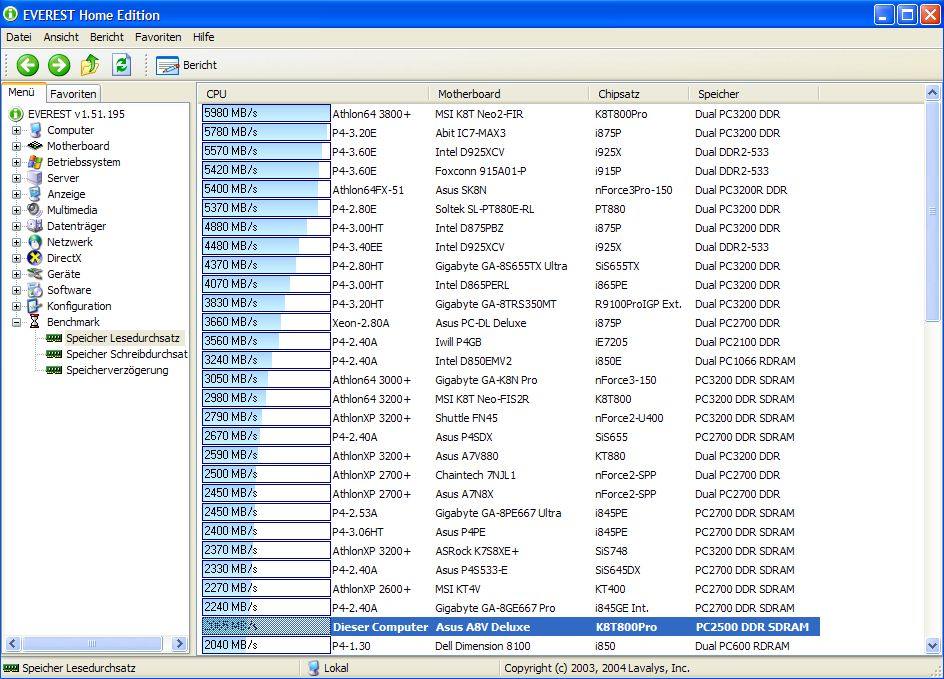

Also folgendes kleines Problem noch. Ich kann irgendwie Dual-Channel nicht benutzen und der RAM wird leider auch falsch erkannt :( Siehe Bild, da sieht man eigentlich alles. Noch das Problem und das wärs dann :) Der Speicher ist dieser hier: Corsair XMS DIMM 1 GB (DDR400, 2x512MB, TWINX1024-3200C2)
EDIT: Problem auch gelöst, müssen ja in die blauen Steckplätze ;)

Aber ein Gigabyte wird erkannt oder? Du hattest vorher das Abit AV8? Biem Asus müssen die Riegel entweder in den beiden Blauen Slots oder in den Schwarzen stecken! nicht jeweils Blau und Schwarz zusammen! Da ja auch nur PC2700 erkannt wird, ins Bios gehen.
Unter Advanced/Jumper Free Configuration (auf manuell). Dann Ram Spannung leicht erhöhen. Unter Memory Configuration/Memory Configuration/Memlock Mode auf 4:1 400MHz Stellen! Dann sollte PC3200 klappen! :D
