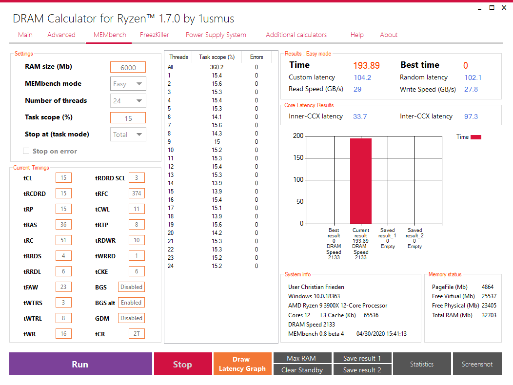

Habe auch den DRAM-Calculator heruntergeladen und gestartet und hier ein Bild vom Resultat:
Leider verstehe ich es nicht ganz. Es sind ja CL17 Module und hier steht etwas von CL15 Module ? Ich glaube kaum, dass die mit CL15 überhaupt laufen würden ?
Weiss jemand, an was es liegen mag, dass es nur mit 2133Mhz startet ?

die cl 15 sind in dem 2133 profil hinterlegt mit 3600 sind cl 17 kannst über cpuz den ram und die einzelnen einstellungen dir anschauen

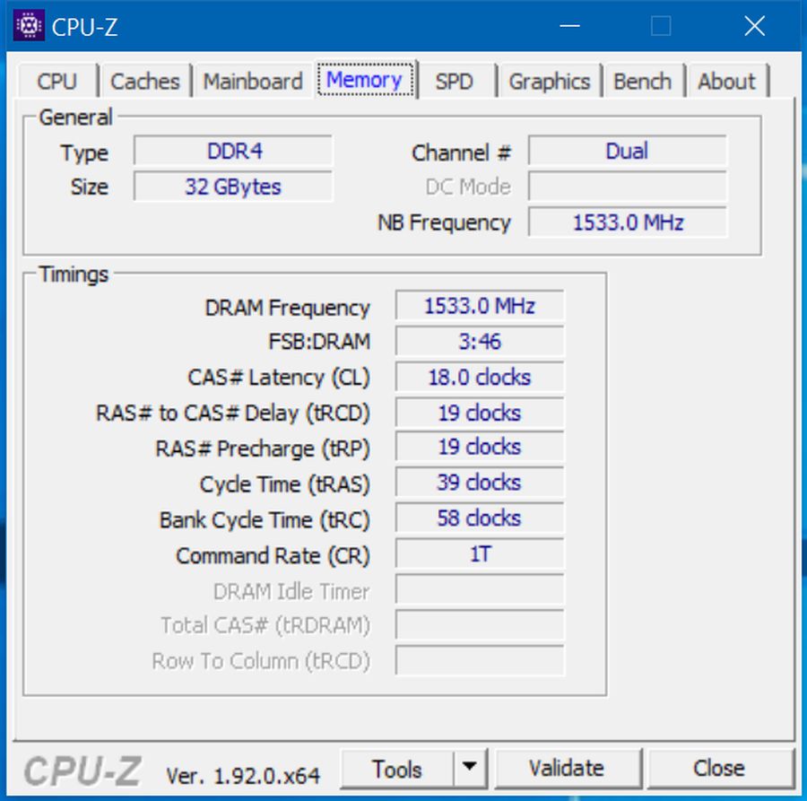

Was steht den bei CpuZ im Reiter Memory bei Dram Frequency wenn du das Xmp Profil lädst ?
Dein Mainboard kommt wahrscheinlich mit dem XMP Profil nicht klar. Kannst versuchen die Timings, Frequenz und Spannung einzugeben. Vielleicht geht es dann.

Bin gerade dabei alles Einzustellen ohne XMP-Profil:
Bisher komme ich nur bis 3066 Mhz höher startet es immer mit 2133 Mhz!
Hier nochmals die Neuen Timings CPU-Z:
Immerhin komme ich auf 3066 Mhz, aber die Timings sind sehr Sub-Optimal! Immerhin 1T, aber
ich hatte vorher die G.Skill Flare-X mit 3200 Mhz am Laufen mit CL14 (mit XMP-Profil) ohne Probleme :-)!

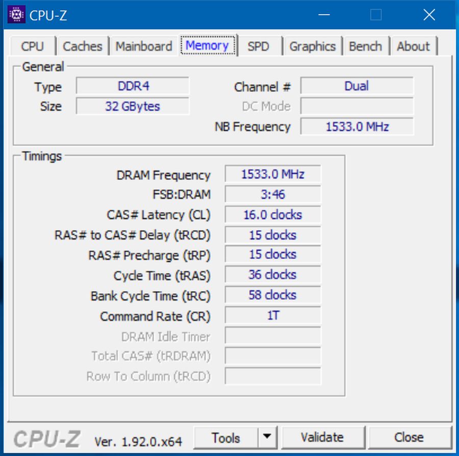

Hallo
Bin wieder etwas vorwärts gekommen und konnte wenigstens die Timings etwas optimieren:
Es läuft sehr stabil und hat zu 2133 Mhz etwa 11 bis 12 MegaBytes mehr Durchsatz
und erreicht statt 29MB jetzt 41MB und die 3600 sind bisher noch nicht erreicht.
Werde dann hier weiterschreiben, wie hoch ich dann Takten konnte :-) !
