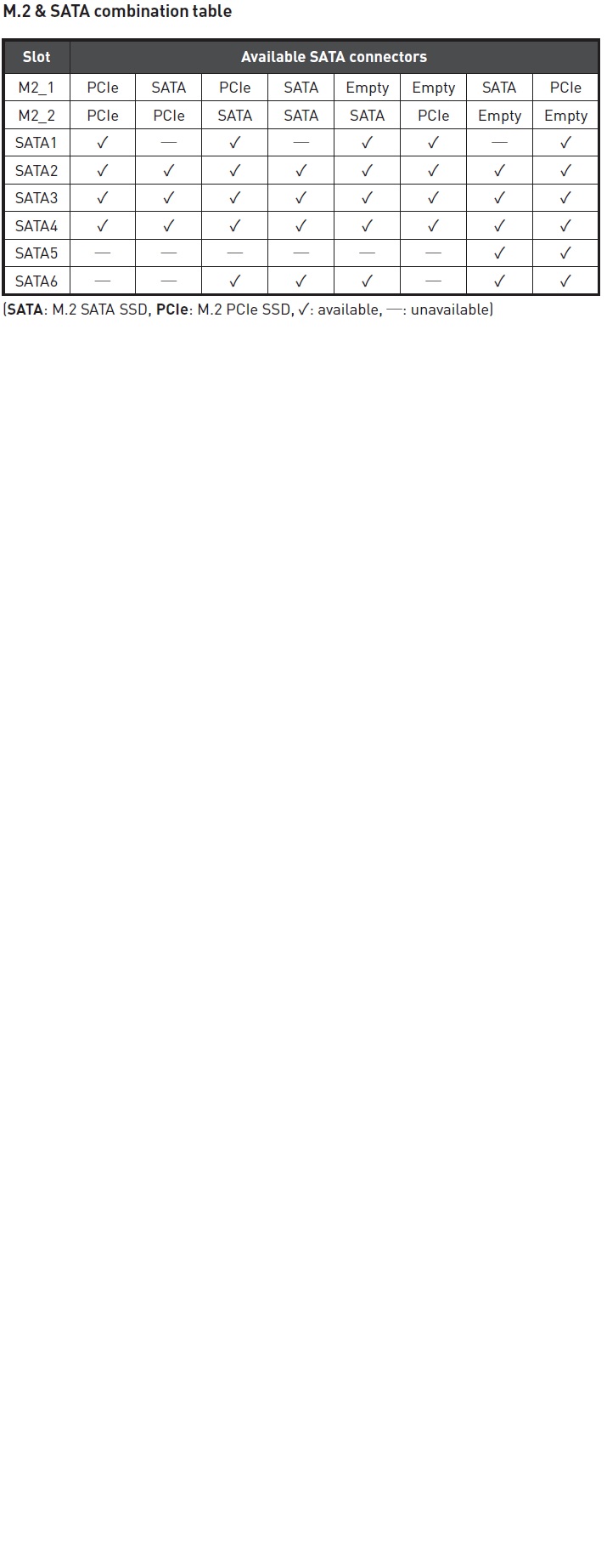

Mir ist bewust auf was Ihr hinaus wollt aber es geht hier um Sockel 1151 v2 . Schau ich mir andere Z370 Boards an geht es da dort auch. Siehe z.b MSI Gaming M5 auch mit Z370 Chipsatz
Da fallen halt ensprechend SATA Port´s weg da sich diese die LANES mit dem M.2 Teilen
- The SATA1 / SATA5 port will be unavailable when an M.2 SATA SSD module has been
installed in the M2_1/ M2_2 slot.
- The SATA5 and SATA6 ports will be unavailable when an M.2 PCIe SSD module has
been install en the M2_2 slot.
- Please do not fold the SATA cable at a 90-degree angle. Data loss may result during
transmission otherwise.
- SATA cables have identical plugs on either sides of the cable. However, it is
recommended that the flat connector be connected to the motherboard for space
saving purposes.
Da gibt es sogar eine Tabelle M.2 & SATA combination table
