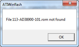

ich habe eine Asus HD 7950-DC2T-3GD5-V2. Für diese Grafikkate ist ein neues Bios seitens Asus erschienen, welches diverse Fehler beheben soll.
Leider kommt beim Starten des Updates immer der selbe Fehler.
Ich habe mit Win Rar das Verzeichnis geöffnet und es gibt wirklich keine Datei die so heißt.
Hatte schon mal jemand das gleiche Problem und weiß eine Lösung?
Asus1889

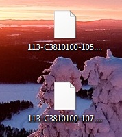

Mir ist klar, dass das ROM's sind.
Nur diese ROM's die dort drin enthalten sind, haben eine andere Bezeichnung als die die gefordert wird.

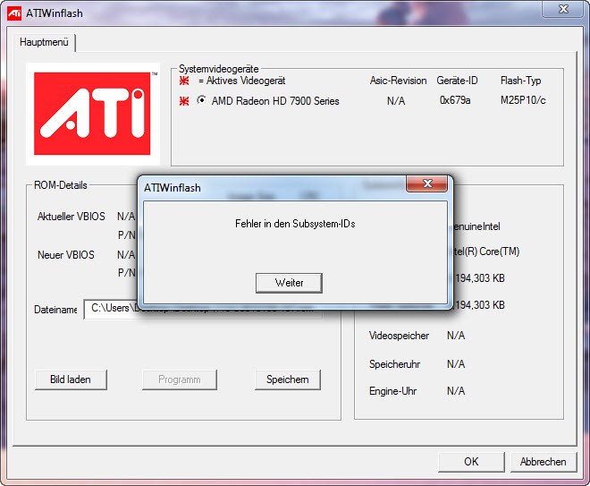

Außerdem zeigt mir Winflash an, wenn ich die ROM's manuell flashen will, dass es ein anderes Subsystem ist.
Sprich es ist eine andere Grafikkarte für die dieses Bios gemacht sein soll.

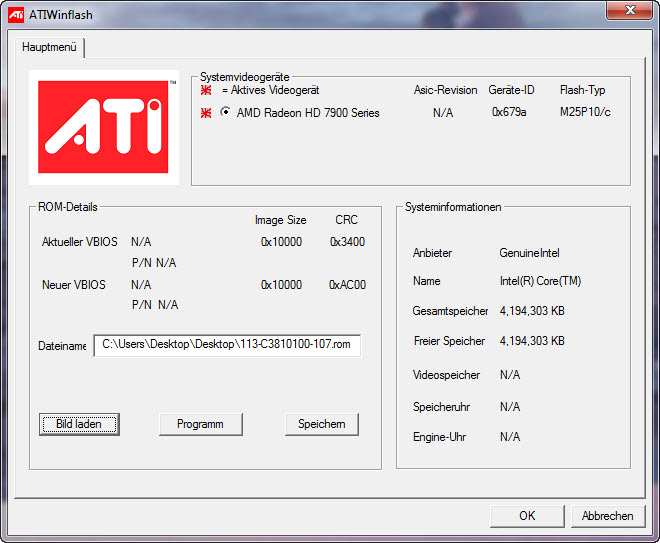

Was mir noch auffällt,schau mal auf die Asus Webseite nach den Photos der HD7950-DC2T-3GD5.Also meine hat 2 DVI Ports zum Anschliesen,nicht nur einen.Ferner habe ich einen HDMI und einen Display Port Anschluß,auf den Pics sehe ich aber 2Mini Display Ports Anschlüsse.
Ich vermute mal das du exakt die gleiche Karte hast wie ich und deswegen auch die Meldung der Falschen Subsytem ID unter Win Flash hast.
Käse gelutscht,dieses Bios ist nicht für unsere Karten geschrieben worden.Diesmal scheint ein Photo mehr als tausend Worte zu sagen ;)

Die Datei die verlangt wird ist: 113-AD38900-101 -> lt. GPU-Z ist diese Bios bereits auf der Karte.
Es liegen in der Datei von Asus zwei .ROM dabei, nur 64kb.
BIOS ist aber 128 kb.
