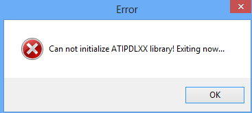

Artefakte waren zu mindest in BF 3 keine zu sehen, leider konnte ich das ATI Tray Tool, was ich gerne für einen Artefaktscan benutzt hätte, wegen der Fehlermeldung " Can not initialize ATIPDLXX library! Exiting now..." nicht starten. ( Ich werde das Bild der Fehlermeldung in den Anhang tun )
Jemand das gleiche Problem mit ATI Tray Tool, vielleicht nicht Windows 8 kompatibel?

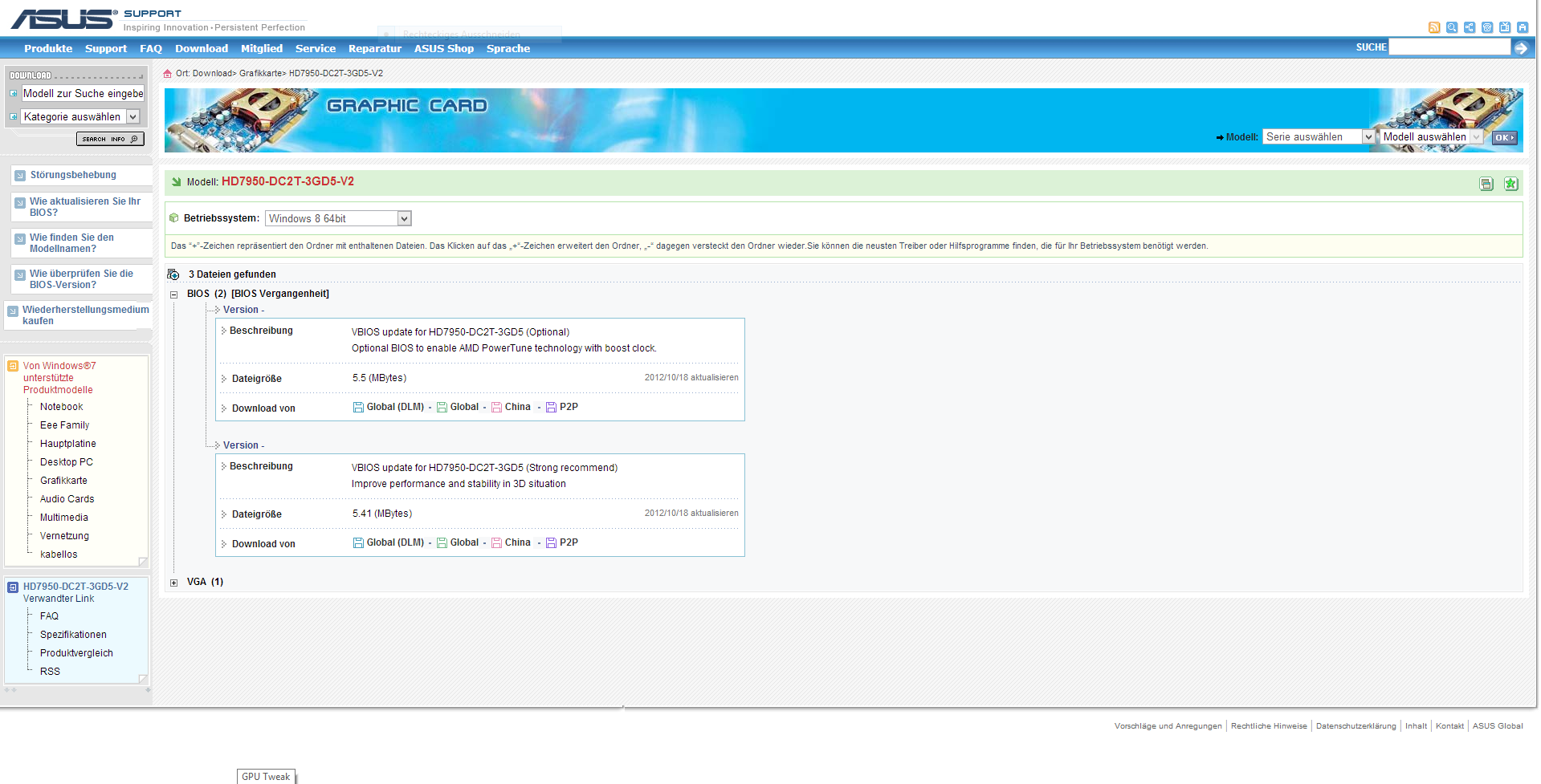

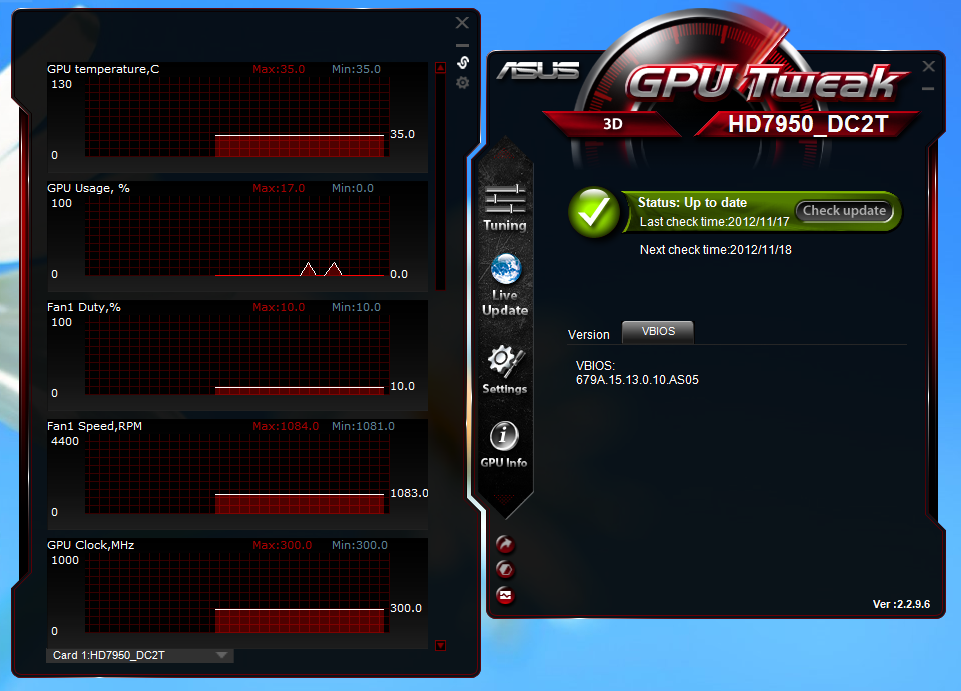

Habe auch davon wirklich keine Ahnung, ist meine erste " High End " Karte. Auf der ASUS Support Seite wurden ein als dringend und ein als optional betitelter vBIOS Update angeboten, wenn ich diese jedoch " installieren " will, bzw. mein vBIOS flashen will, falls man das so sagt, kommt eine Fehlermeldung. Werde alles in den Anhang packen.
Vielleicht weiß ja einer, ob diese Version sowieso schon auf der V2 von ASUS vorinstalliert ist.

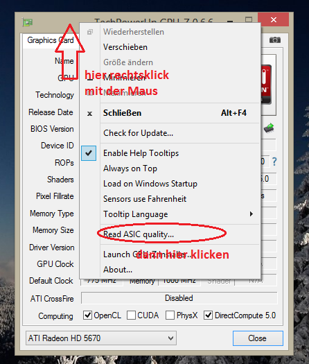

Lese zuerst mit dem GPU-Z noch die ASIC-Qualität deiner GPU (rechtsklick auf die Titelleiste von GPU-Z, dann "Read ASIC quality..."), damit kann man bisschen abschätzen wie sich die Karte übertackten lässt.

ATI Tool läuft bei mir unter Win8 auch nicht. Genau gleiche Meldung.

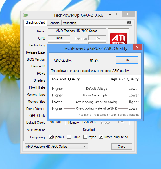

So, hier meine Asic Quality, nicht gut, oder?
Niedrige Asic muss nicht unbedingt schlecht sein.

Die Spannung liegt schon Standardmäßig auf 1.093 V :( Komm es öfters vor, dass man so einen beschissenen Asic Wert erwischt?
Die Geschichte mit dem ASIC-Wert ist meiner Meinung nach technischer sowie ökonomischer Natur. Am Anfang hatte man nur die "guten" Chips verbaut um in Tests nvidia parolli zu bieten.
Dann hat ein Ingenieur herausgefunden, dass auch schlechtere Chips mit bisschen mehr Spannung die notwendigen Taktraten schaffen und dank Custom-Kühler auch noch leise und kühl zu bekommen sind. Als davon die Controllingabteilung Wind bekam, wurde alles verbaut und verkauf was eben möglich ist. Es gibt nicht was man noch bisschen schlechter und billiger machen kann:)
60% ASIC ist kein guter Wert, sorge dich deshalb nicht. Die Grafikkarte wird dir auch so sehr viel Spaß bieten.
