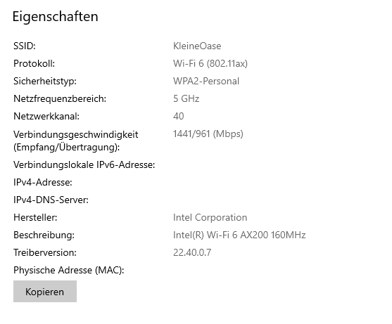

ich habe in meinem Rechner eine ASUS AX3000-WLAN-Karte verbaut (seit 2021). In meiner Fritzbox 7590 AX ist ist WPA2 + WPA3 aktiviert. Mir ist - ohne dass es mir bis jetzt aufgefallen ist - beim Konfigurieren der neuen Fritzbox aufgefallen, dass die Karte nur über WPA2 verschlüsselt. Eben habe ich den Treiber aktualisiert; das gleiche Ergebnis. Dabei war WPA3 definitiv schon aktiv gewesen. Ich weiß nicht, was das Problem momentan ist.
Die Fritzbox schreibt unter dem Reiter Funknetz folgendes raus:
5 GHz ↓1297 ↑960 ax/Wi-Fi 6, 160 MHz, WPA2, 2 x 2, 11k, 11v, MU-MIMO
Das ist mein Desktop-PC. Gerade wird über 5 GHz kommuniziert, wobei es in diesem Frequenzband häufiger zu kurzen Latenzsprüngen kommt (mit 2,4 Ghz habe ich die Sprünge nicht). Das wird aber nicht die Verschlüsselung beinflussen.

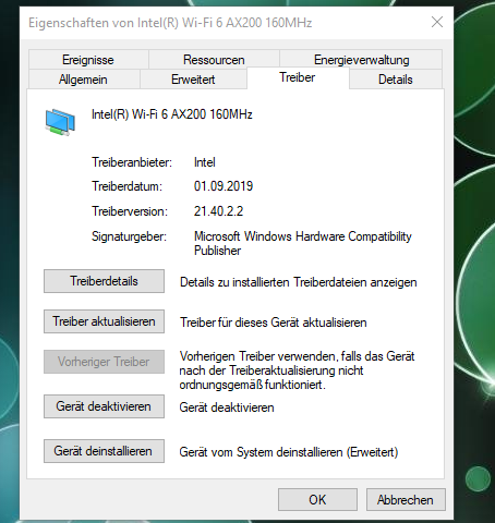

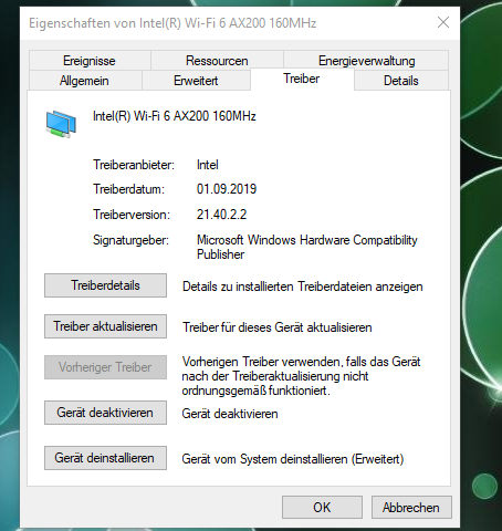

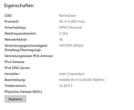

  1. Welche Treiber-Version hast Du ohne Asus-Treiber?
  2. Welche Treiber-Version hast Du mit Asus-Treiber?
  3. Welche Treiber-Version hast Du, wenn Du den Treiber direkt von Intel holst?
Hallo norKoeri,
danke für deine Antwort. Siehe Bild (momentan installiert).
… meine Frage war halb rhetorischer Natur. Es war die Aufforderung die Treiber-Versionen aller drei Varianten zu vergleichen (und idealerweise auch zu posten und damit zu teilen). Und ja, AX200 ist der Name jenes Produkts von Intel … das Treiber-Paket findest aktuell hier … Parallel existiert noch ein Treiber-Paket für Bluetooth.
