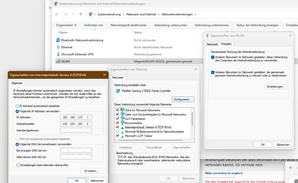

Ich habs hinbekommen.
Asus zurückgesetzt, mit dem Asus_CU Netzwerk für die Einrichtung via Handy und App verbunden, Grundkonfig WLAN durchgeführt wie oben beschrieben, Router über System auf AP umgestellt.
Unter Windows die WLAN-Verbindung die mit dem Speedport spricht freigegeben.
Lan-IP die vorgegeben wurde durch Popup auf die IPv4-Konfiguration der LAN-Verbindung gelegt.
Alles bis auf 6g am Asus aus und Air-Link lief nachdem ich das Headset nochmal neu der Meta-Quest-Windows-App hinzugefügt hatte.
Blade & Sorcery, Beat Saber grade die letzten 2 Stunden gezockt.
Feintuning wegen Bildqualität mit Virtual Deskktop / Oculus Debug Tool kommt morgen dran. Dann seh ich auch wie viel über die Verbindung durchkommt und obs auch 6e ist.
