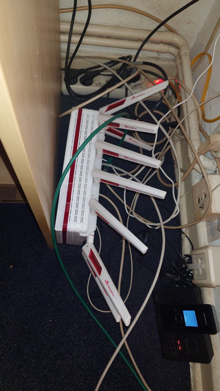

Kommt aber auch immer auf die gegebenheiten an, vom Keller in den 3ten Stock ist klar das es müll ist. Aber wenn der Router so wie bei mir 2 3m entfernung zum HMD hat ist das kein Problem, ich für meinen Teil hab ja auch ne frisierte fritte, sieht zwar wüst aus, aber die ecke ist eh immer dunkel und es sieht keiner ^^
