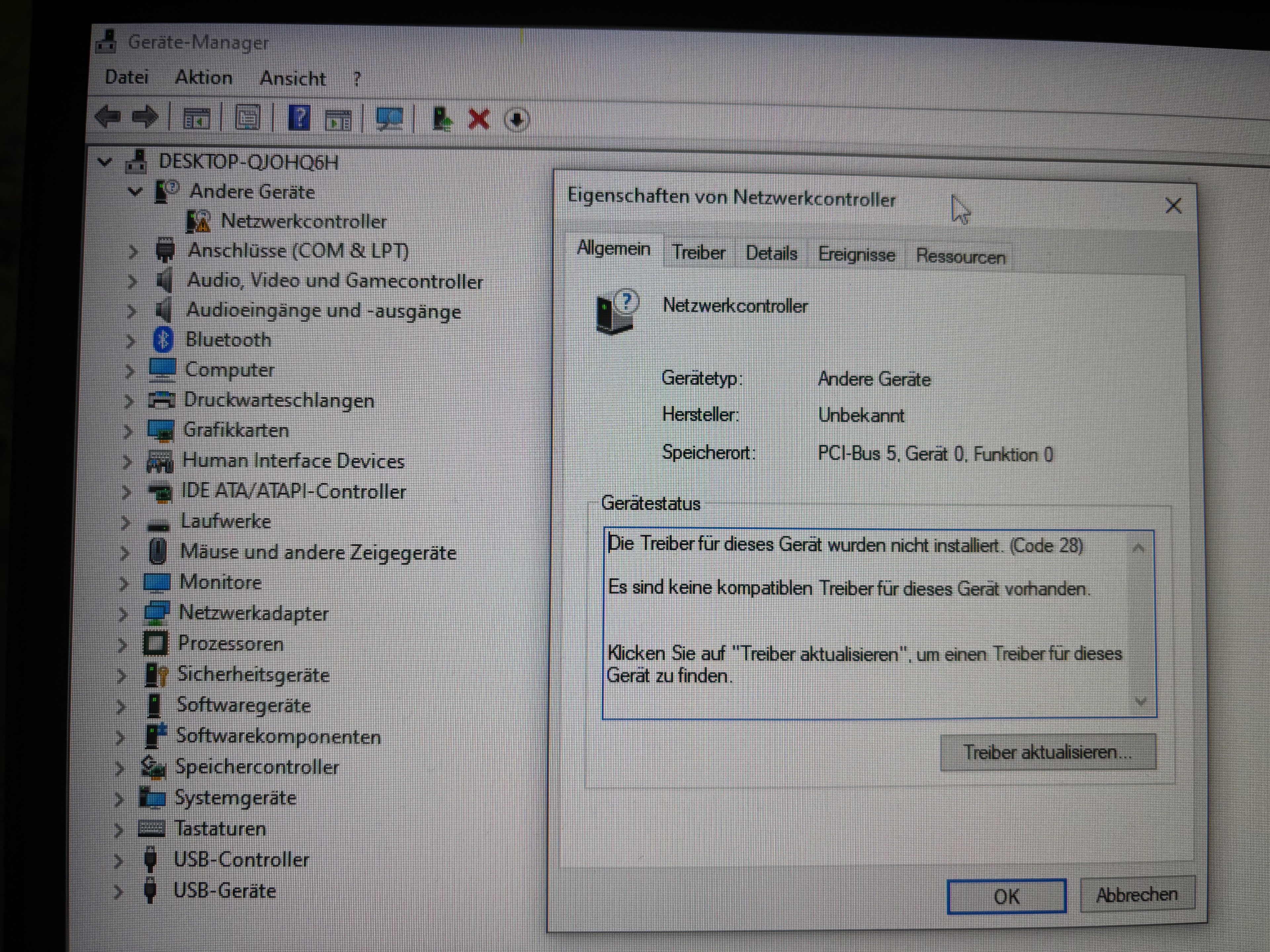

Allerdings tritt im Geräte Manager eine Fehlermeldung auf unter Andere Geräte > Netzwerkcontroller.
Dabei steht als Fehlermeldung, dass keine Treiber für das Gerät installiert wurden (Code 28) und keine kompatiblen Treiber vorhanden sind.
Eine Aktualisierung des Treibers für „Netzwerkcontroller“ über den Geräte Manager ist allerdings nicht möglich;
„Windows konnte keine Treiber für dieses Gerät finden.“

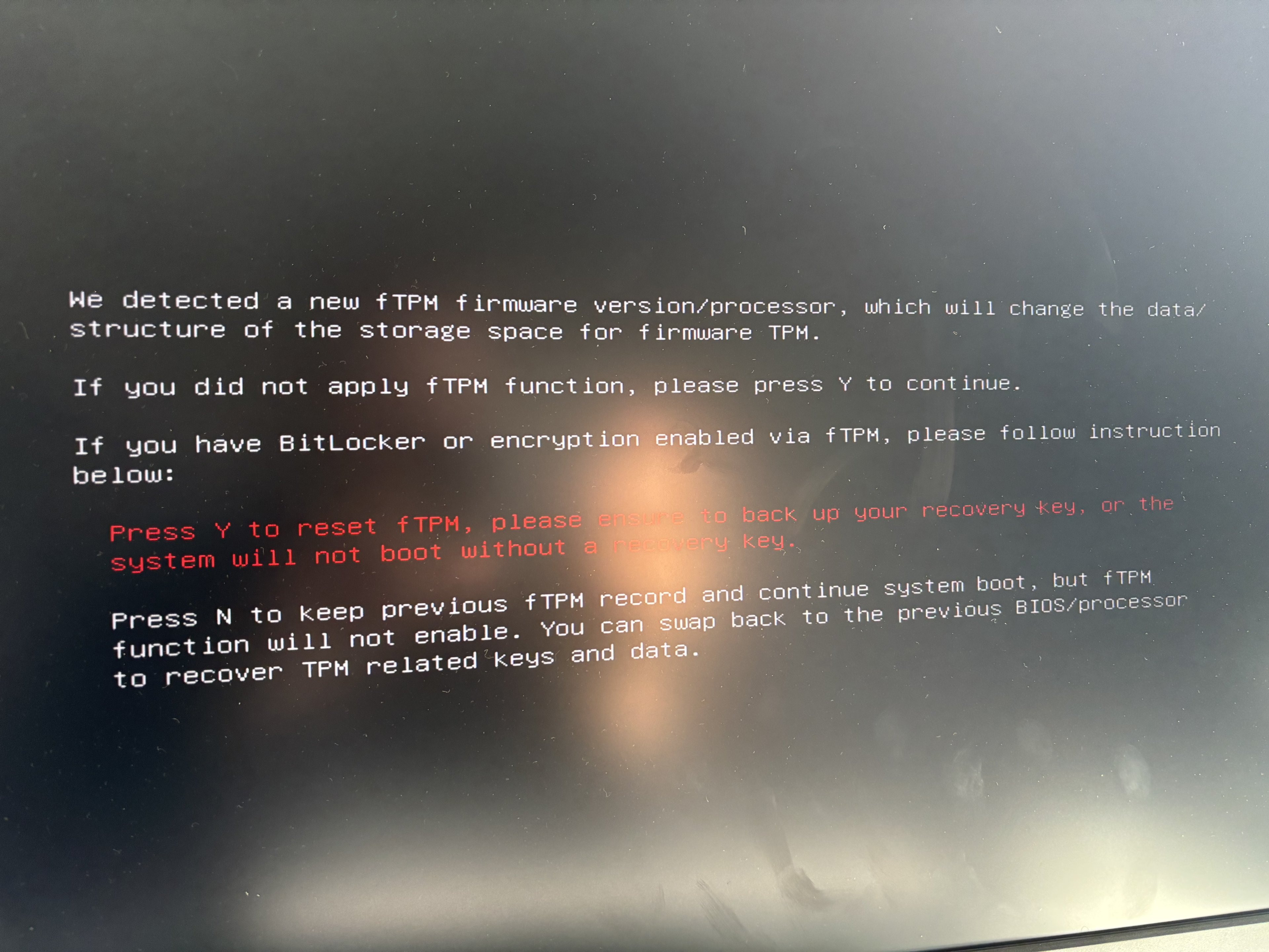

Außerdem muss ich bei jedem Start des PCs „n“ drücken, um überhaupt auf Windows zu kommen (Bild im Anhang). Wie kann ich das automatisch einstellen, damit ich darauf verzichten kann?
Du musst Z drücken, (da ist auf der englischen Tastatur das Y).
Wenn das System Bitlocker verschlüsselt ist, braucht es dann den Recovery Key
Reaktionen: siCk66 und xXDariusXx

Paul050607 schrieb:
Frage mich wie du da auf N kommst?!
Du sollst Y drücken im Englischen Tastatur Layout das heißt für dich einaml bitte Z drücken und gut ist.

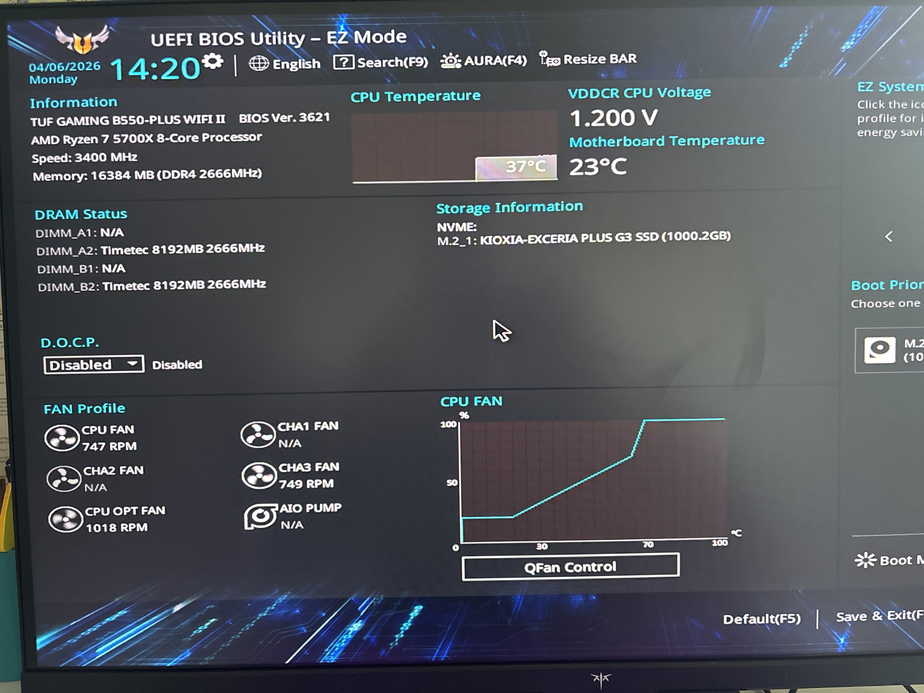

Überprüfe im Bios unter "Onboard Devices Configuration", ob der Wi-Fi Controller aktiviert ist.
@bezelbube Bin im BIOS aber finde leider nichts über „devices“

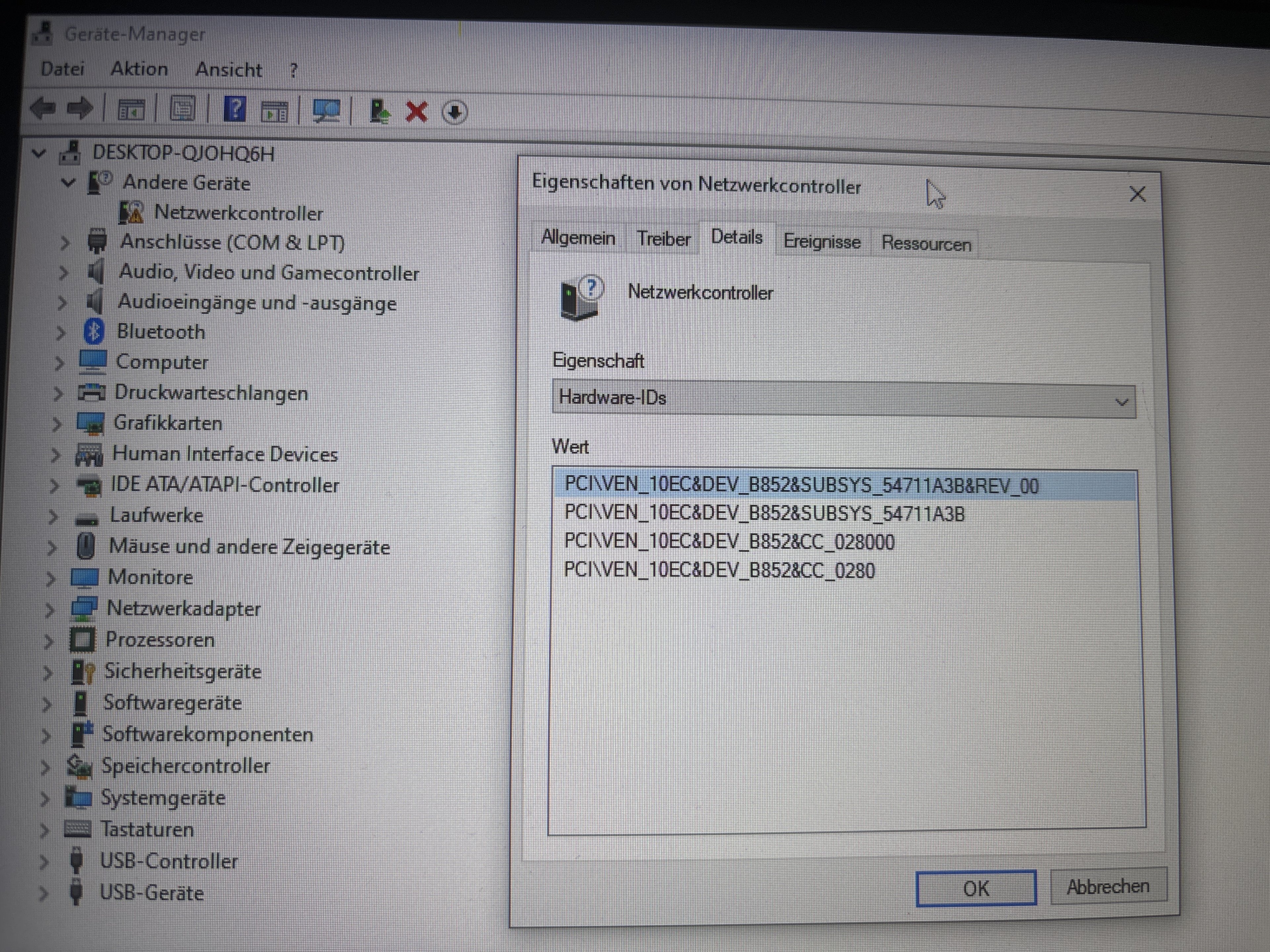

Das wird im Geräte Manager angezeigt (der WLAN USB Stick ist aktuell noch drin).
Beim Starten steht ganz unten was von N. Deswegen habe ich erstmal das gemacht, weil ich nichts von einem „Recovery Key“ wusste.

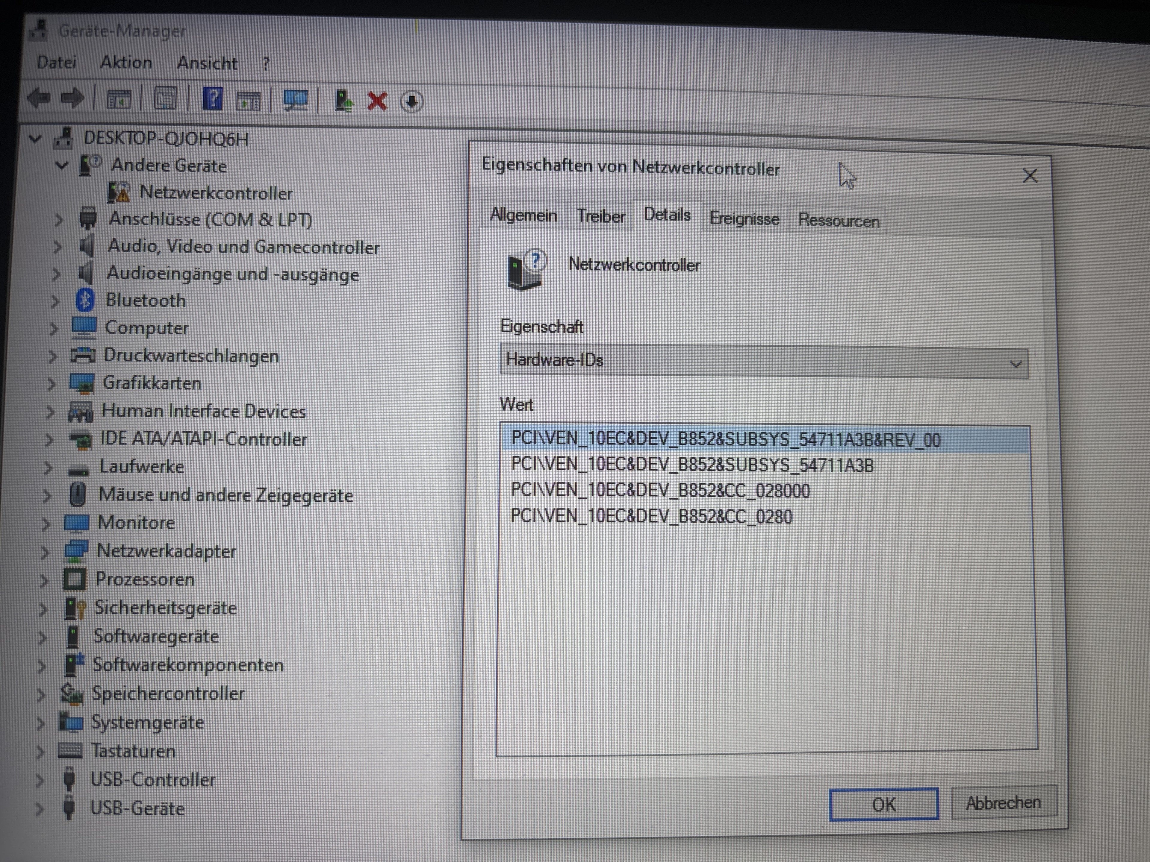

und hier klickst Du jetzt bitte auf den Reiter "Details" und dann bei Eigenschaften "Hardware IDs"
davon ein Bild bitte
das ist der Realtek WLAN Chip 8852
von ASUS diesen Treiber laden: Realtek RTL8852BE WiFi Driver v6001.15.161.0 for Windows 10/11 64-bit.
Die Datei heisst "DRV_WiFi_RTK_8852BE_SZ-TSD1_W11_64_V6001151610_20251128R.zip"
dann die ZIP Datei enpacken
weiter im Gerätemanager
  • Reiter "Treiber"
  • "Treiber aktualisieren"
  • "Auf meinen Computer nach Treibern suchen"
  • das Verzeichnis angeben in das Du die ZIP Datei entpackt hast
  • darauf achten, dass der Haken bei "Unterordner einbeziehen" angewählt ist
