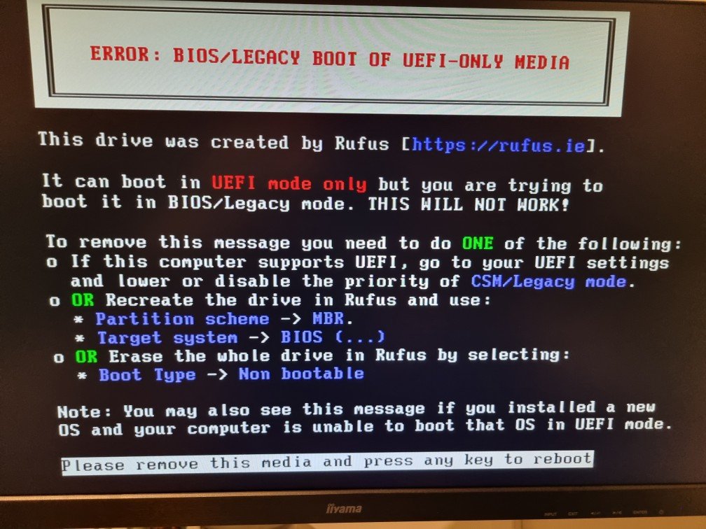

Jetzt kam Folgendes als ich auf "Cancel" gegangen bin, weil ich warten wollte.

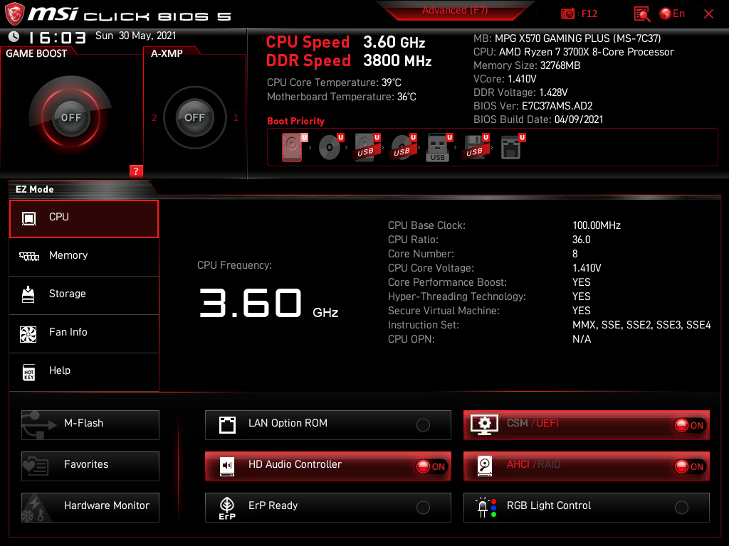

Da scheint der CSM/Legacy Mode noch aktiviert zu sein. Das ist eine separate Einstellung, kenne mich aber im ASUS-BIOS nicht aus. Bei mir sieht das bei MSI so aus (Bild untere rechte Ecke):
So eine Einstellung muss es bei ASUS auch geben, diese auf UEFI only einstellen und speichern.

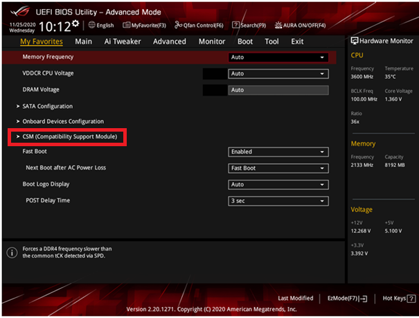

Hab ein Bild im ASUS BIOS Manual gefunden, bei der markierten Einstellung muss CSM ausgeschaltet sein.
@ Hardy, danke! Ich habe CSM jetzt wieder ausgeschaltet.
