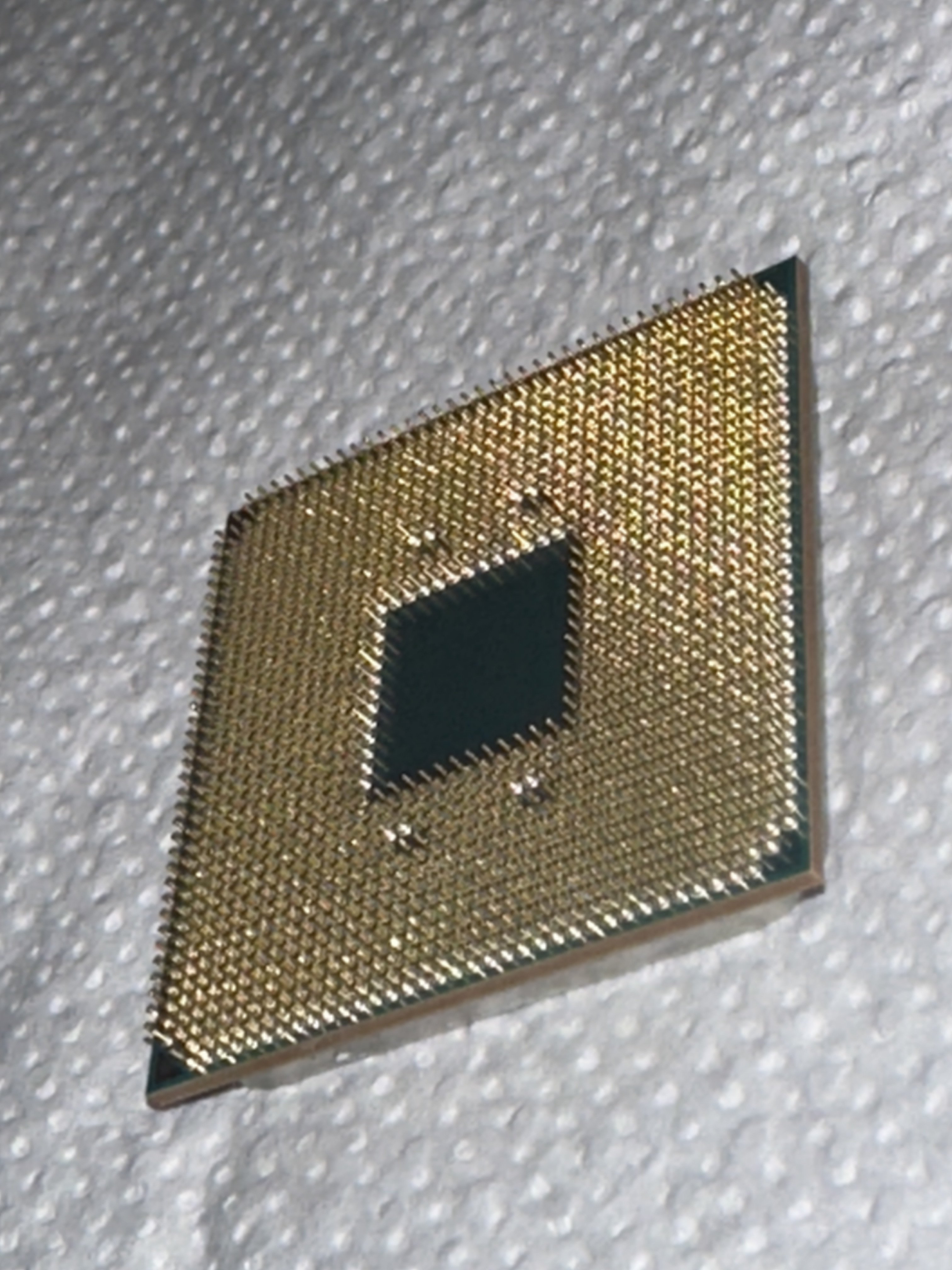

Hi, ich bin komplett am Verzweifeln. Ich habe mein System mit dem MSI MPG B550 Gaming Plus und einem Ryzen 7 5800X3D aufgebaut, aber der PC startet nicht.
Die weiße CPU-LED leuchtet dauerhaft, es kommt kein Bild, und ich habe schon alles versucht.
Mein Setup:
  • Mainboard: MSI B550 Gaming Plus
  • CPU: Ryzen 7 5800X3D
  • RAM: Kingston Fury Beast DDR4 (mehrere Slots und Riegel getestet)
  • GPU: Gigabyte (richtig angeschlossen, oberster PCIe-Slot)
  • Kühler: NZXT AIO (SATA, USB, CPU_FAN korrekt angeschlossen)
  • Netzteil: 24-Pin + 8-Pin EPS korrekt verbunden
  • SSD: NVMe Kingston (M.2_1 Slot)
Was ich schon probiert habe:
  • CPU und RAM mehrfach neu eingesetzt
  • Wärmeleitpaste erneuert
  • CMOS-Reset durchgeführt
  • BIOS mehrfach geflasht mit USB-Stick und Flash BIOS Button
    • 3 verschiedene USB-Sticks (FAT32, korrekt benannt, verschiedene Ports/Methoden)
    • Auch mit BIOS-Version 7C56v1A versucht, die laut MSI Ryzen 5000 X3D unterstützt
  • Testaufbau außerhalb des Gehäuses
  • Kein Piepen, kein Bild, nur CPU-LED leuchtet durchgehend
Problem:
Der BIOS-Flash geht nicht durch, LED blinkt endlos, hört nicht auf.
Ich habe keine andere CPU zum Testen und kann das System daher nicht anderweitig überprüfen.
