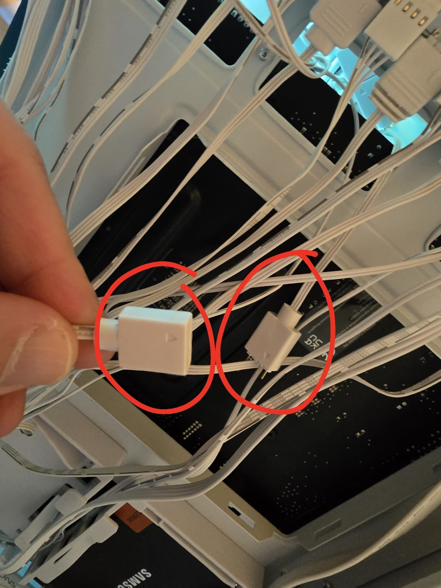

Ich wollte nun die Seite mit nur EINEM Anschluss des Y-Kabels auf das Board stecken (da wo nun der Gehäuselüfter ist) und dann die 3 anderen Kabel (2x Kupplung, 1x Stecker) mit dem 3seitigen Ende verbinden...
Das habe ich auch schon einmal gemacht, ABER es leuchtet nicht mehr als vorher...
Es wundert mich, dass da ein Stecker hängt und nicht 3x Kupplung dann...

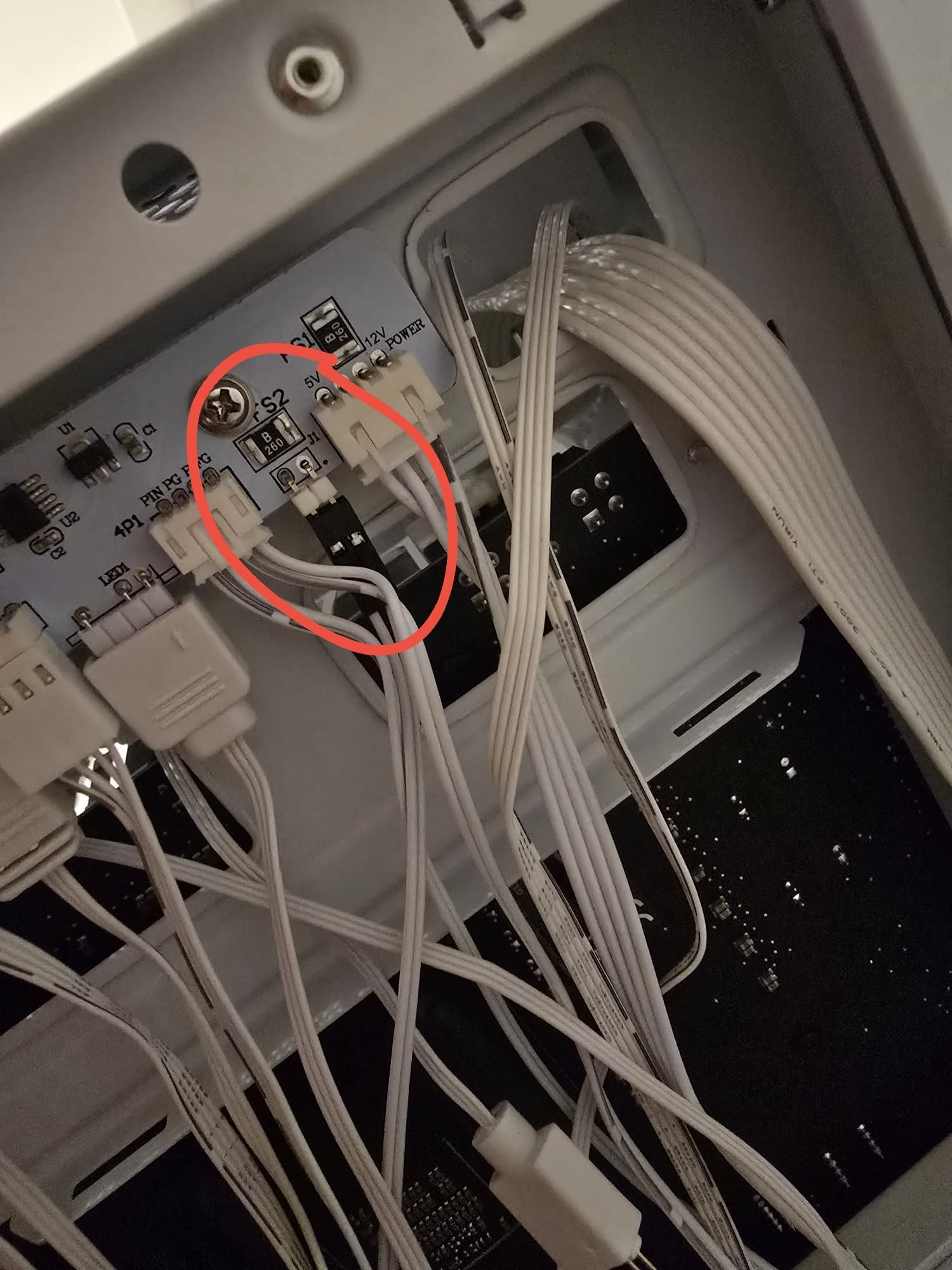

Hat der HUB des Gehäuses nicht eine eigene SATA-Stromversorgung? Wenn nein, dann kann es ggf. sein, dass der ARGB-Anschluss des MB nicht genügend Ampere (Nicht: Spannung) liefert.
Und was macht der schwarze 2pin Stecker, der da so lose am HUb hängt?
Der schwarze 2Pin ist angeschlossen.
Mich wundert, dass, egal wie ich es anschließe, immer die gleichen Lüfter leuchten...
Das Hub hat einen Stromanschluss CHA-FAN1, aber das ist dafür da, um die Lüfter drehen zu lassen.
Die RGBs werden über den 5V RGB Anschluss gesteuert.
Sie drehen ja auch, alles gut. Es scheitert nur an der RGB...
Willst du vielleicht eine kleine Zeichnung mit der Verkabelung machen 😅 bei 7 argb Lüftern, mit splitter, Gehäusehub und daisy chain ist das wirklich verwirrend aus dem Text zu erhalten.
Die Drehsignale für die Lüfter sind andere als die für's Leuchten. Das sind zwei verschiedene Stromkreisläufe. Einer hat 12V (PWM), der andere 5V (ARGB). Und offenbar bekommt der HUB auch extra Strom durch SATA durch den Anschluss ganz rechts. Oder ist das nicht verbunden?
Der links unten steckt ja am ARGB-Anschluss des Mainboards - oder dann eben an einem teil des Y-kabels. am anderen müsste dann der erste der drei in Reihe geschalteten Arctic-Lüfter hängen.
Der SATA ganz rechts ist angeschlossen.
