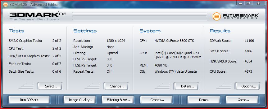

Also - der Umbau ist erfolgt und CPU-Z zeigt mir eine x16 Anbindung an :)
Calvin-De-Luxe schrieb:
Ich habe mit meiner GTS (->Signatur) und dem Quad @ 3,2 GHz etwas über 10.500 Punkte im 3DMark06 ....
Nun zum Ergebnis - im 3DMark06 habe ich jetzt mit dem selben System etwas über 11.000 Punkte
Die Steigerung ist also eher recht niedrig ... wie´s in Spielen aussieht teste ich in den nächsten Stunden ;)
Ciao Calvin-De-Luxe
