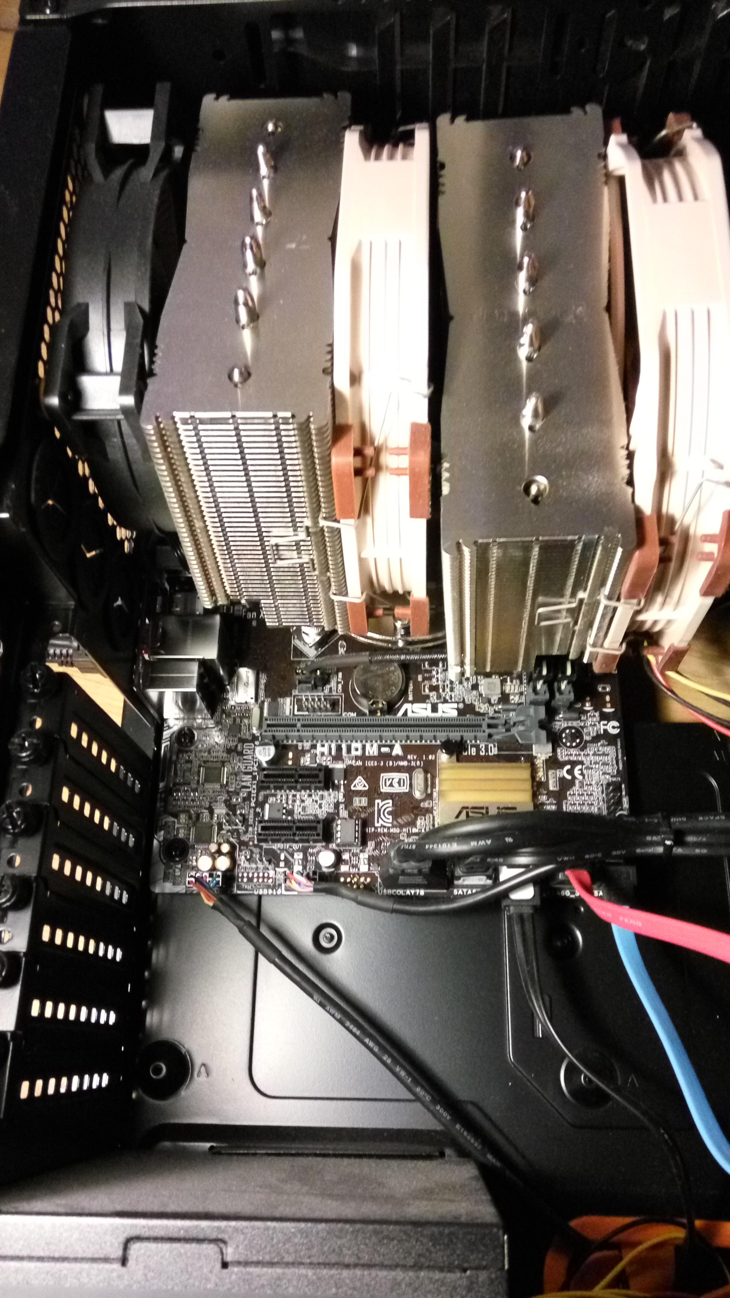

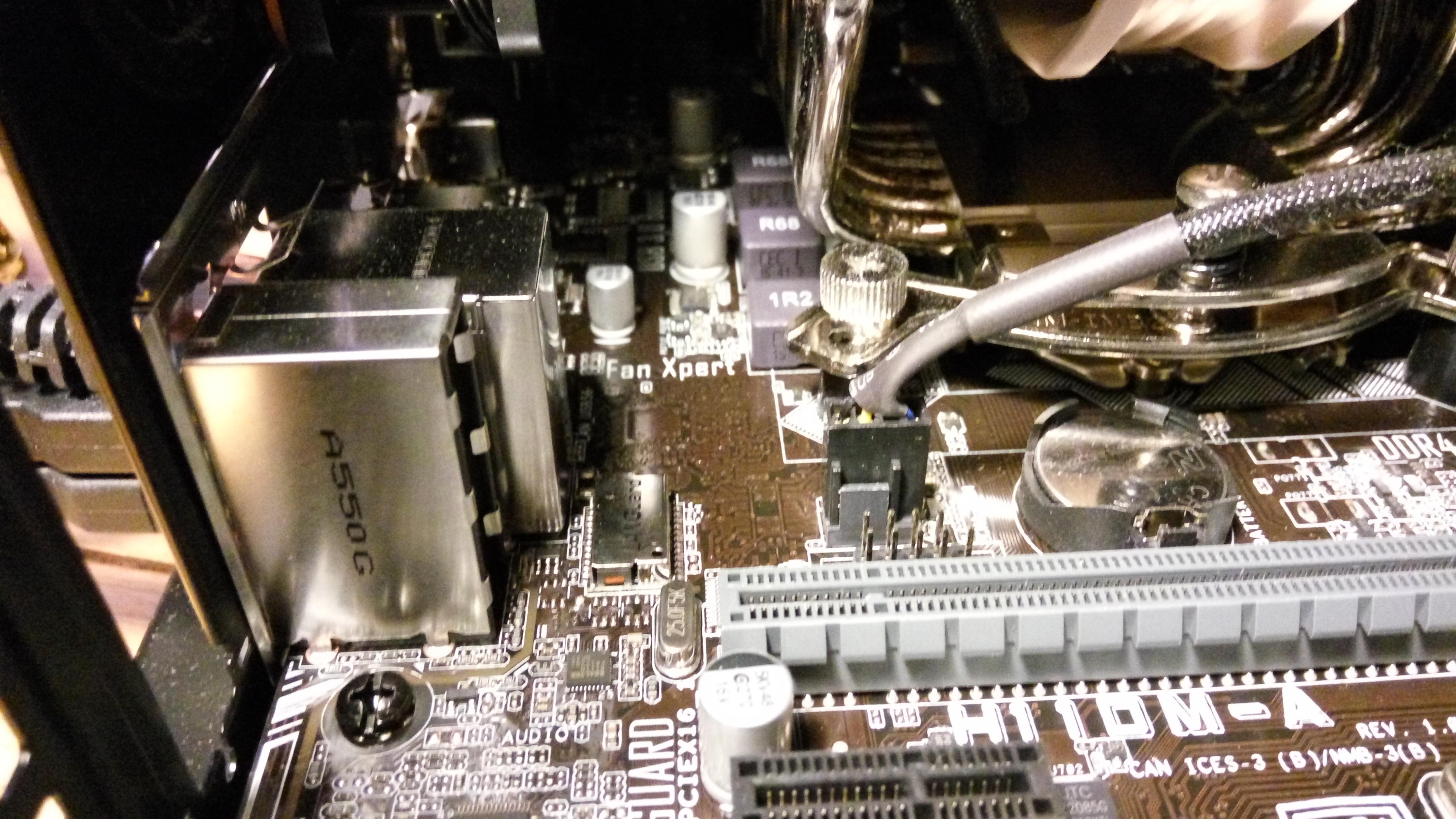

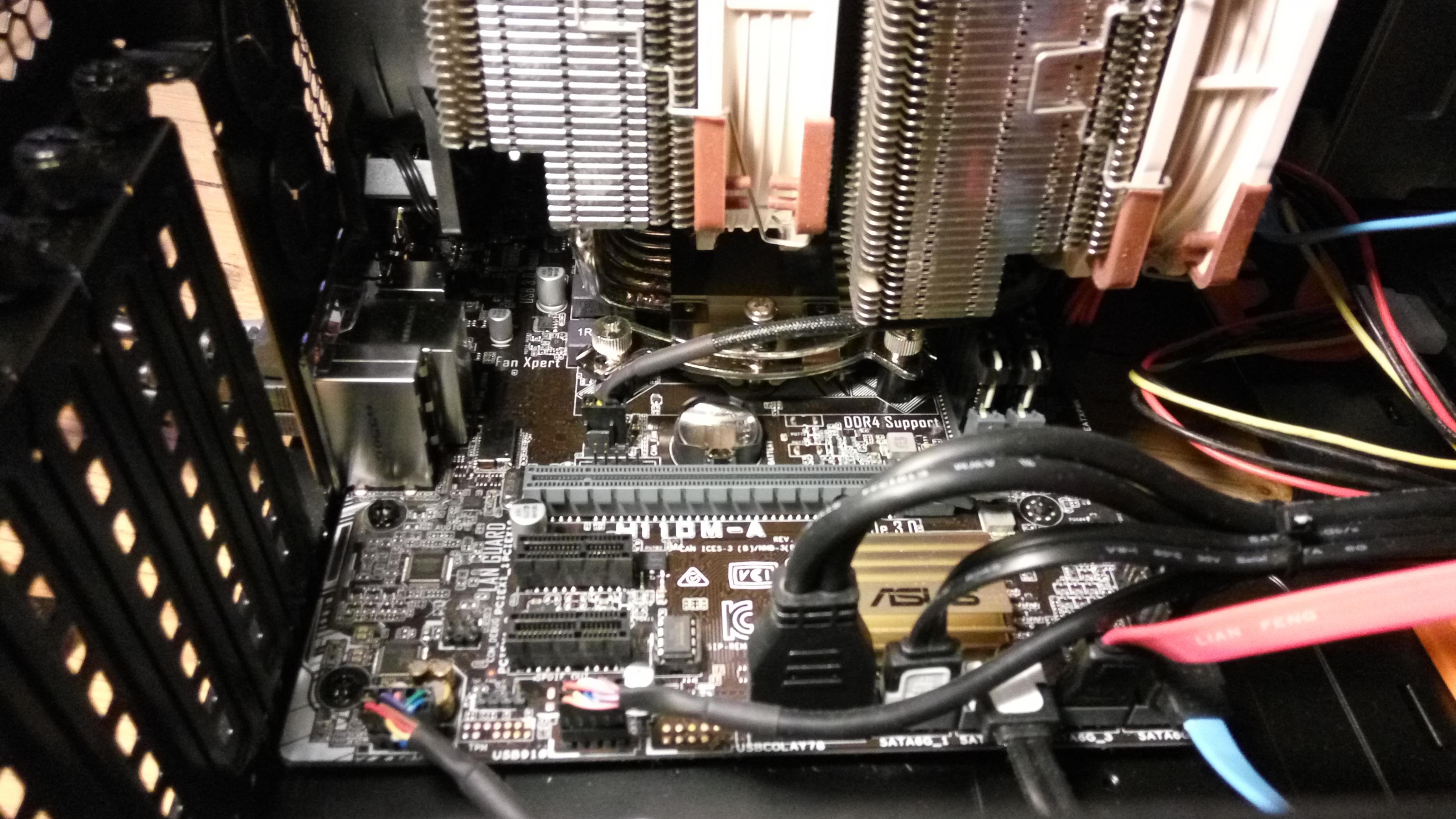

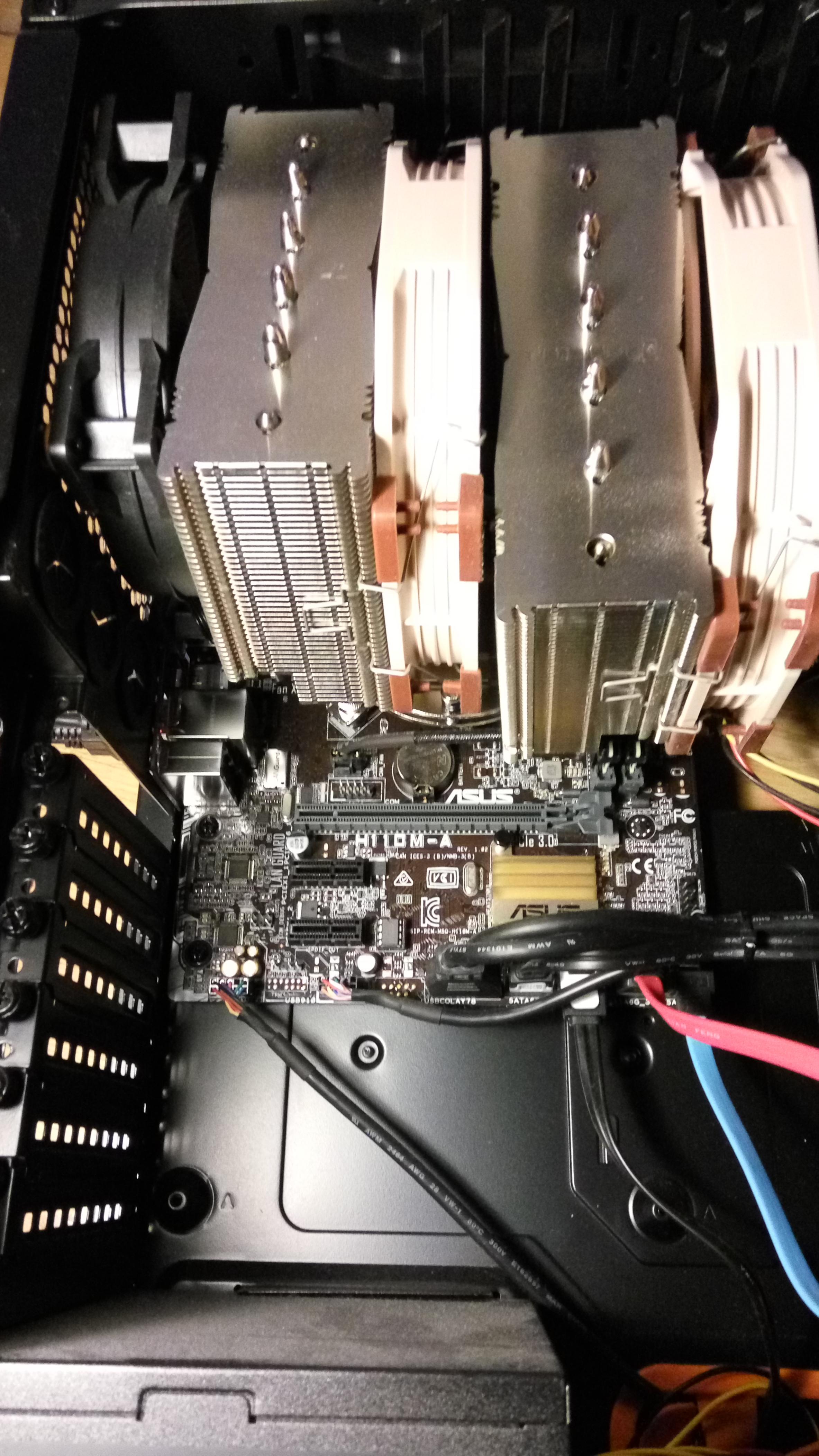

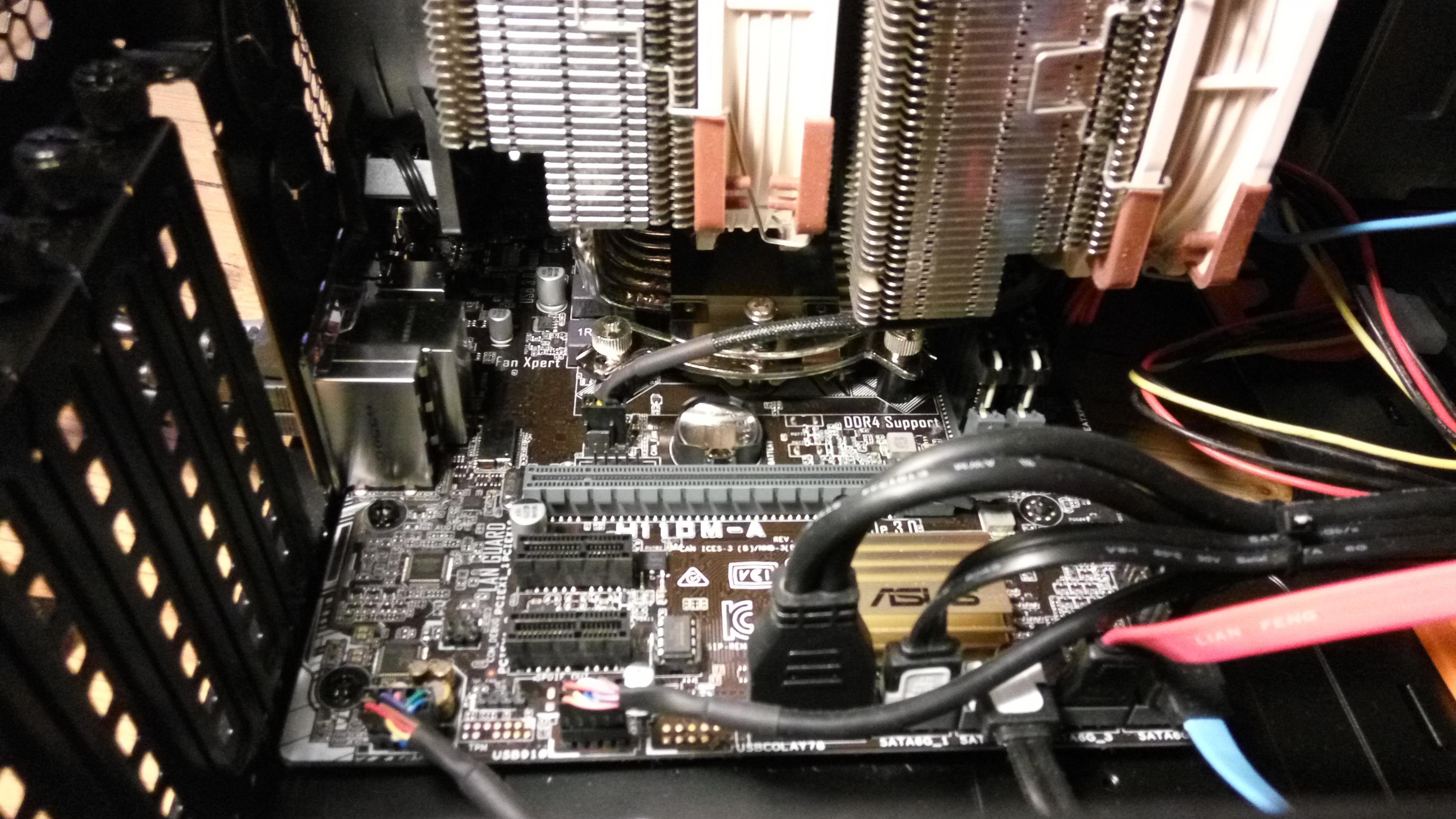

So, hier meine Fotos vom Mainboard.
Und in der tat ist einer der Lüfter an dem Chassi Fan Anschluss verbunden.
Leider kann ich keine besseren Bilder machen.
Wie und was muss ich den nun umstöpseln? Einfach den Lüfter vom CHA nehmen?

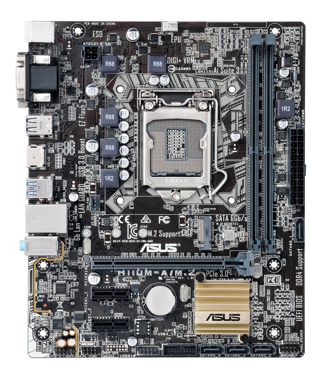

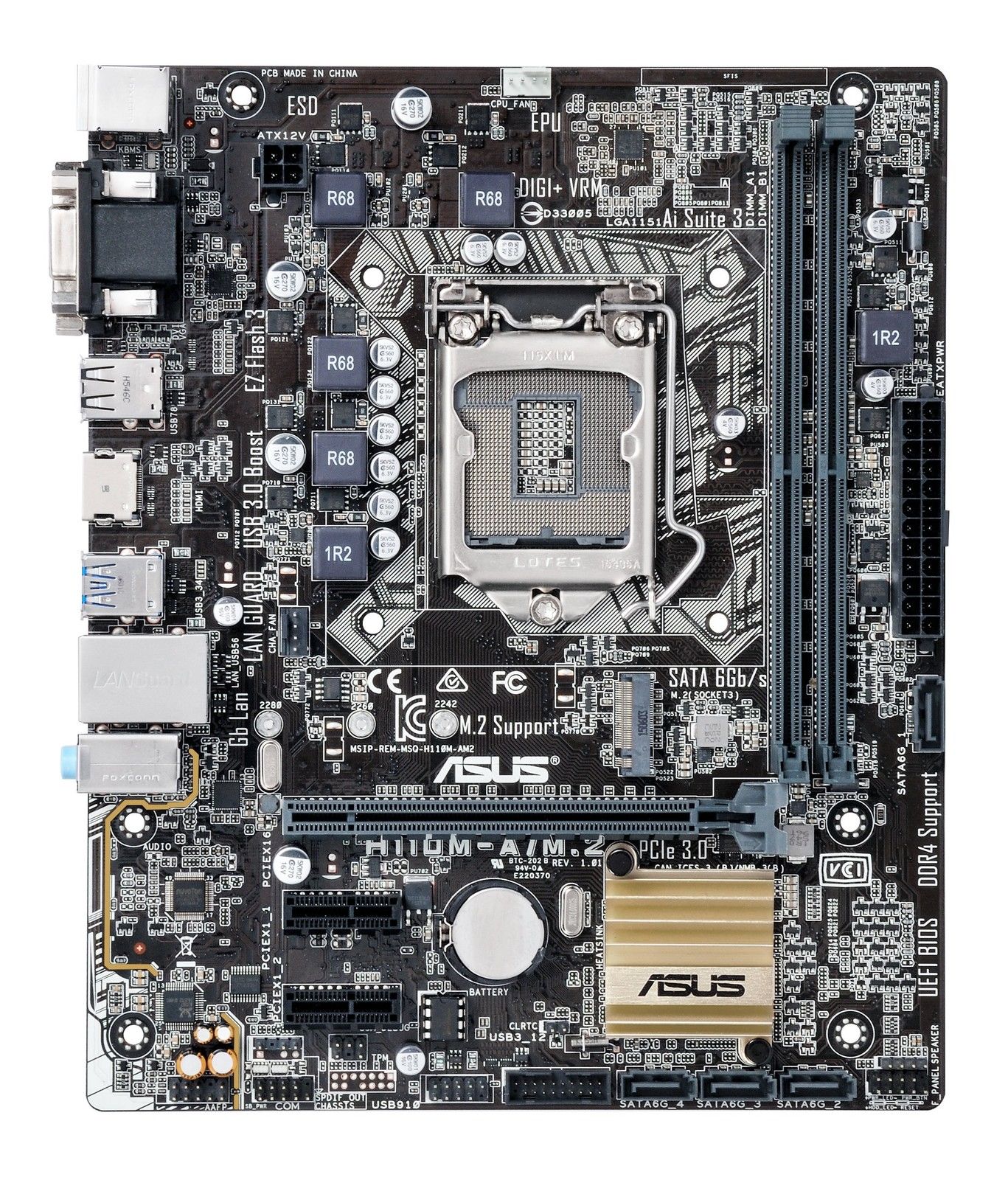

Anbei noch mal mein Board ohne Belegung:

Kommt mir das nur so vor, oder sind die beiden tower des Kühlers zueinander verschoben?
Bei dem CPU kühler war ein Y Adapter dabei, mit dem man beiden Lüfter zusammen an den CPU Fan Anschluss stecken kann.
Außerdem wäre es noch möglich, dass dein Gehäuse Lüfter auch auch voller Geschwindigkeit läuft und deswegen zum Lärm beiträgt.
Okay. Also sind die Lüfter von den Anschlüssen her einfach falsch belegt? Der BeQuiet ist sehr leise.
Eigentlich brauchst du nichts umstecken. Du kannst im BIOS cha_fan und cpu_fan getrennt voneinander regeln. Sinnvoller wäre aber wenn du beide Lüfter per Y-Kabel an CPU-FAN anschließt. Allein schon weil du dann einen freien Steckplatz mehr hast.
Und der Kühler sieht wirklich verdammt verschoben aus. Was hast du damit denn gemacht?
Gar nichts. Wurde so eingebaut
Also so wie ich das jetzt sehe, ist jeder der Noctua Lüfter einzelnd mit verbunden. Einmal mit CHA Fan und CPU Fan. Einen Adapter habe ich nicht gefunden. Aber dafür wurden für jeden Anschluss LowNoise Adapter Kabel geliefert.
Warum die Lüfter so eingebaut wurden, weiß ich nicht. Also entweder bestelle ich mit einem Y Adapter, oder probiere es mal über die noise Adapter. Mal schauen
Ich habe jetzt die LowNoise Adapter Kabel an CPU und CHA angeschlossen und bemerke keinen signifikanten Unterschied. Ich werde mal den Y Stecker bestellen!

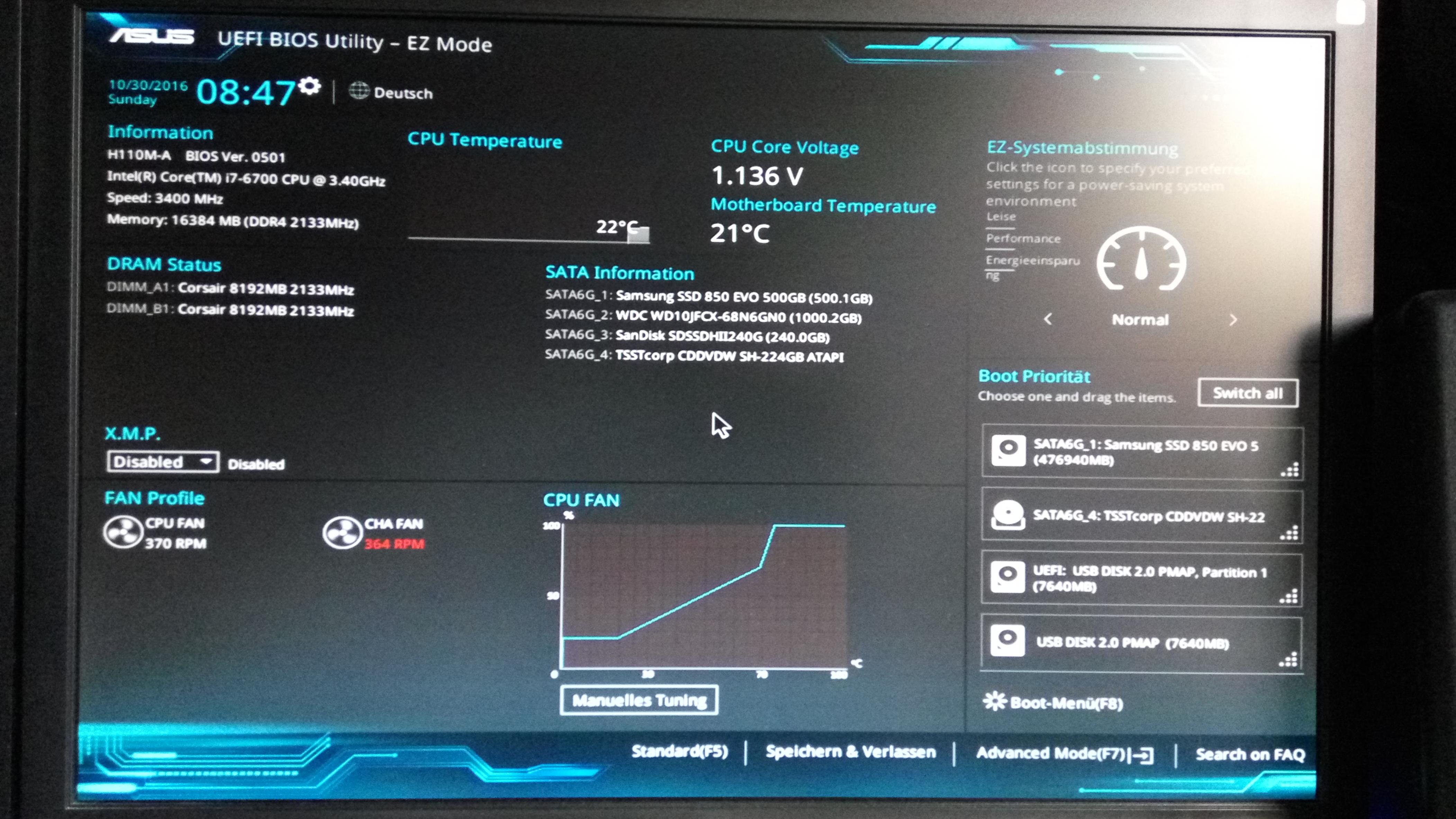

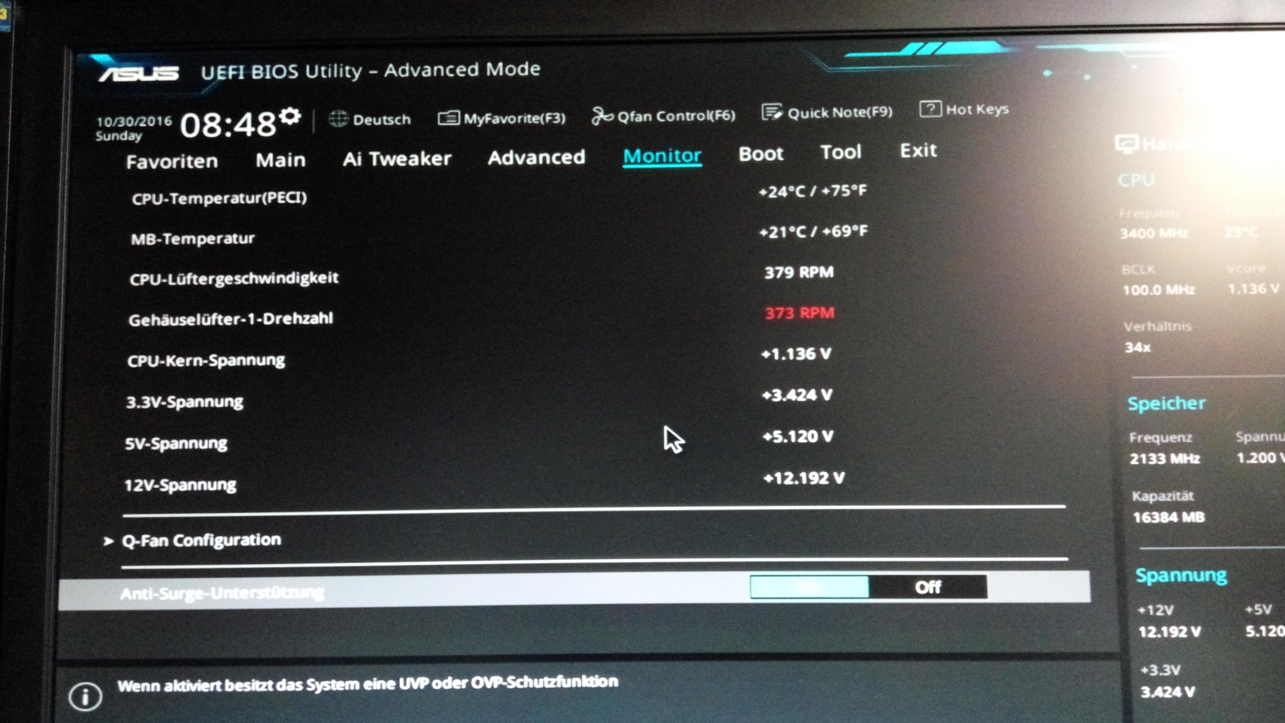

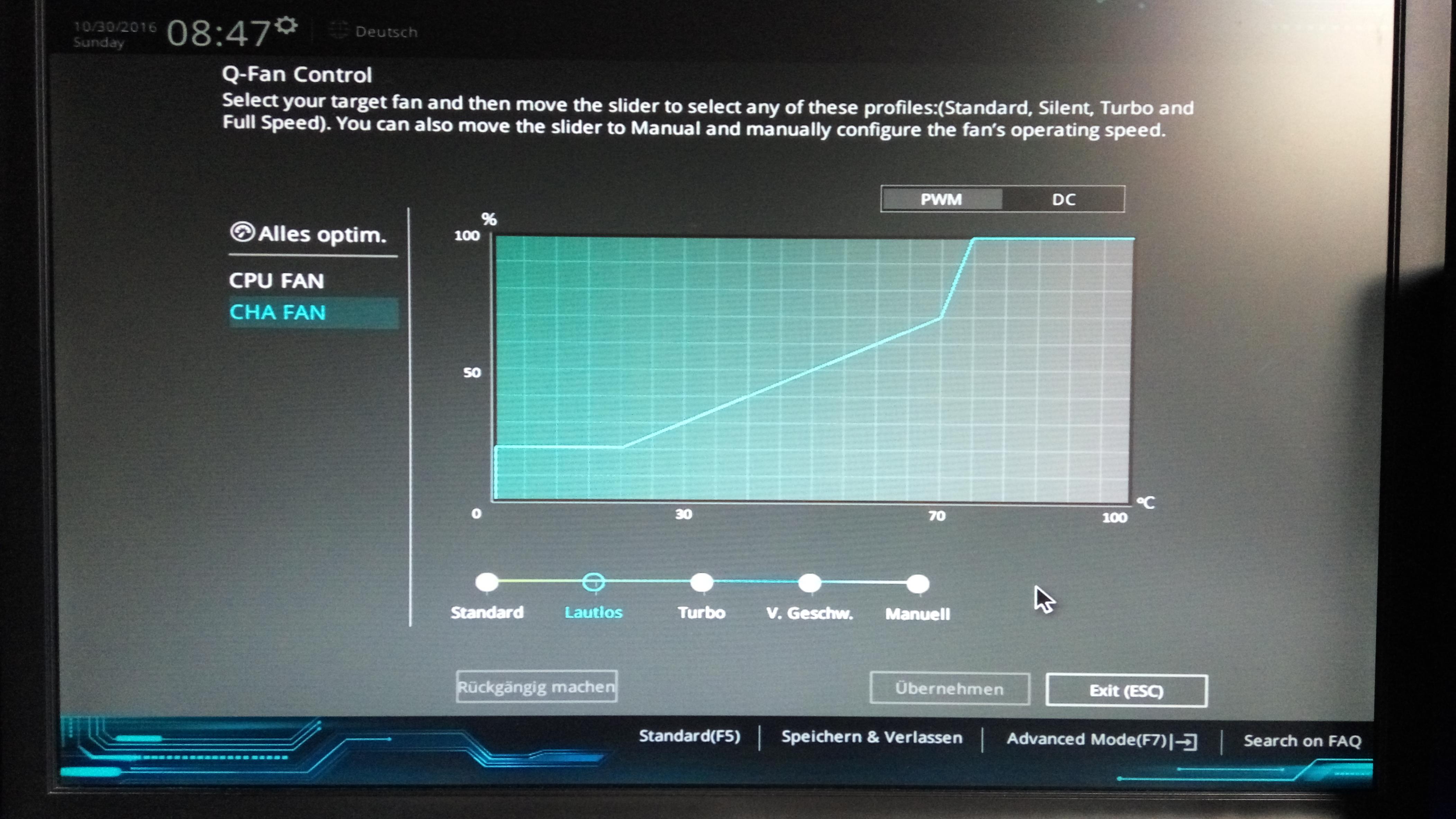

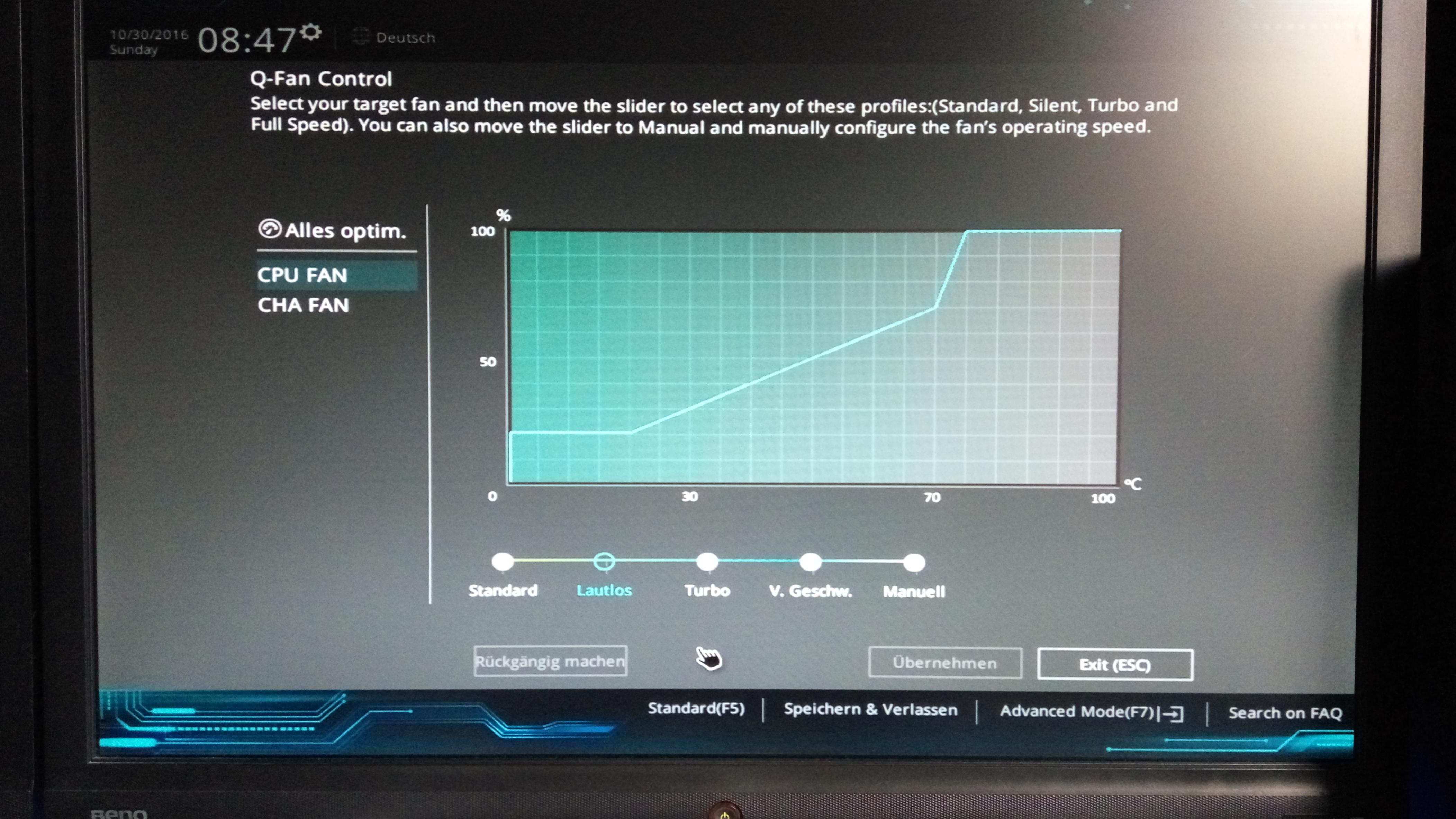

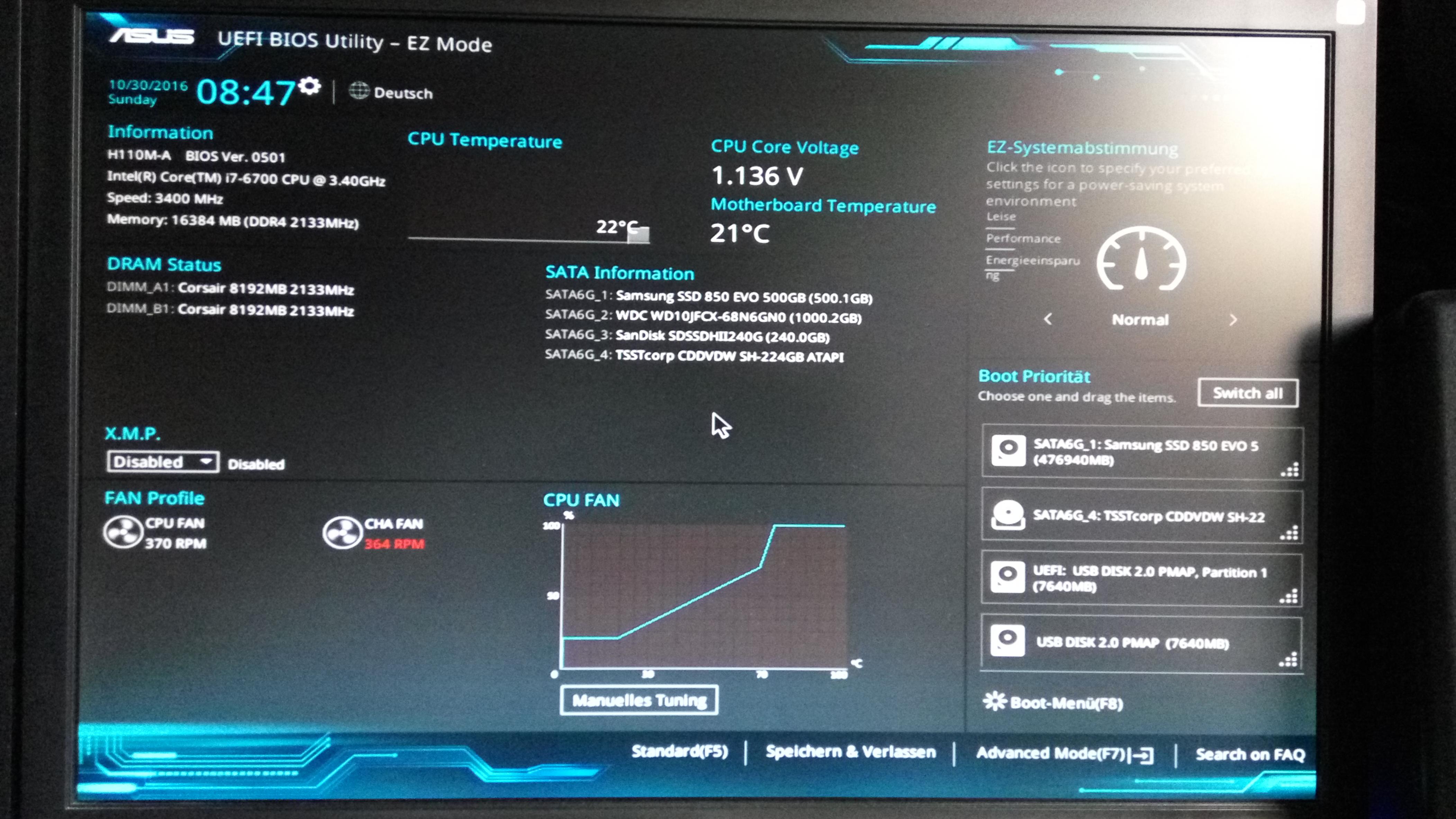

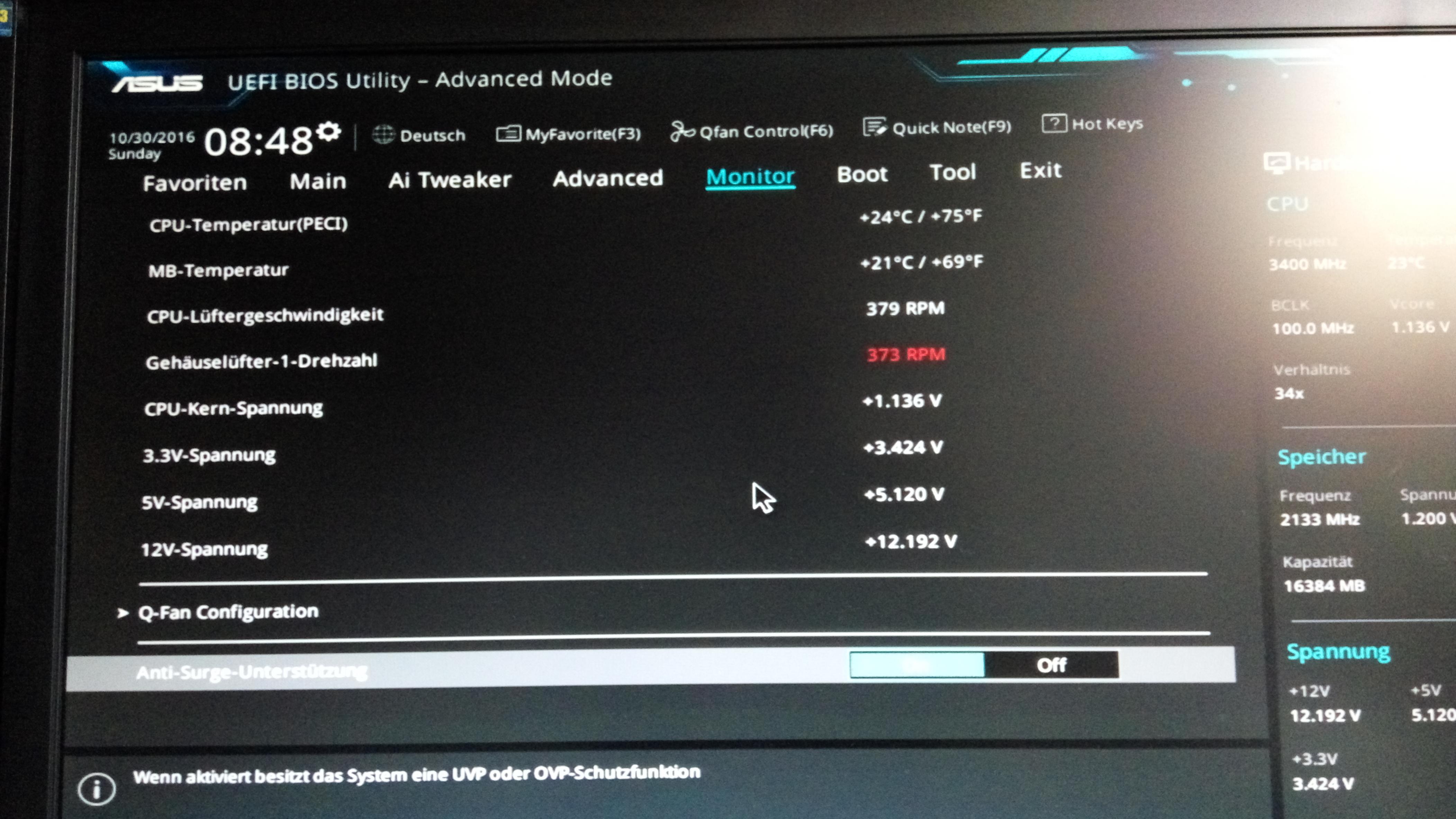

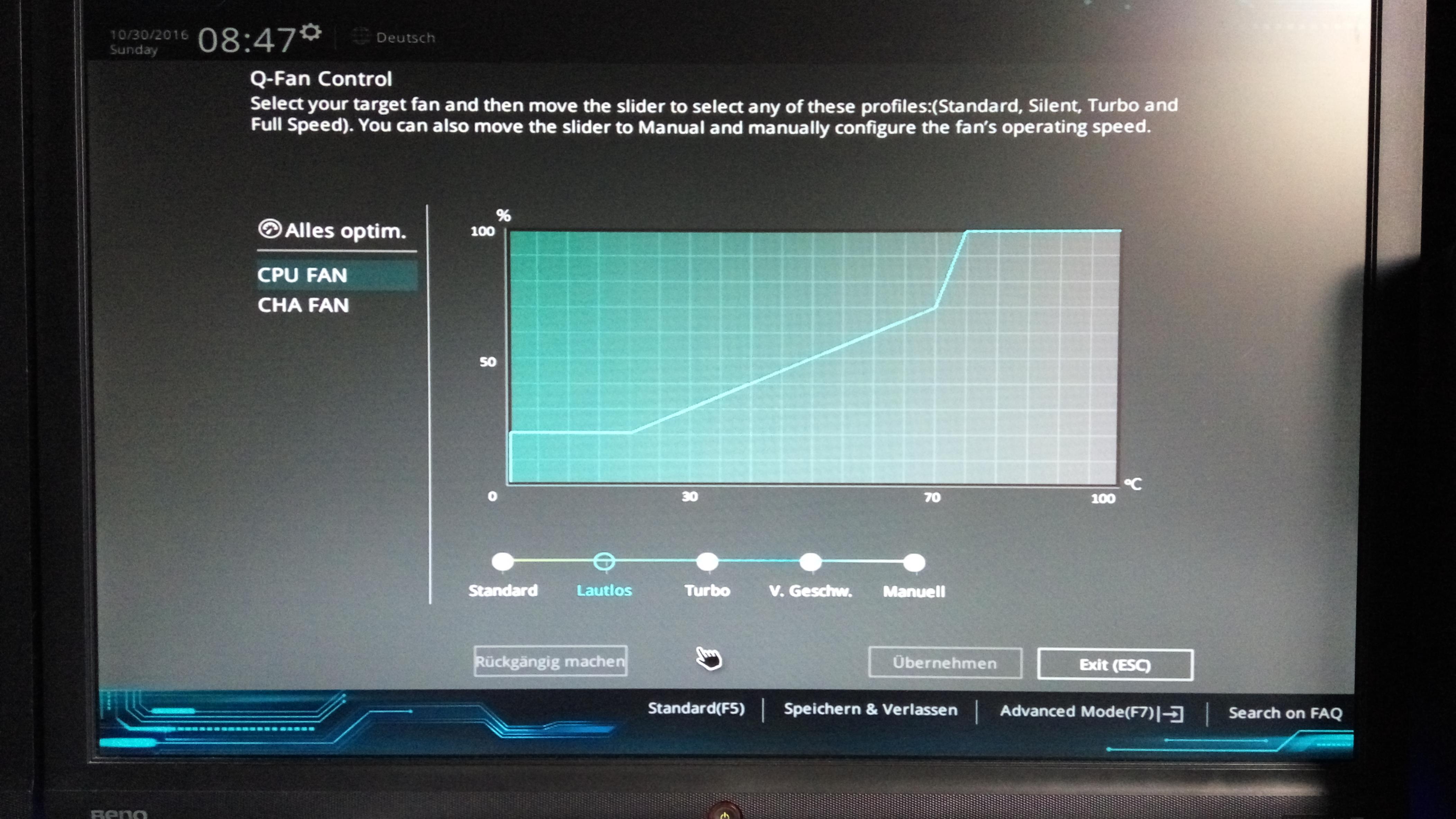

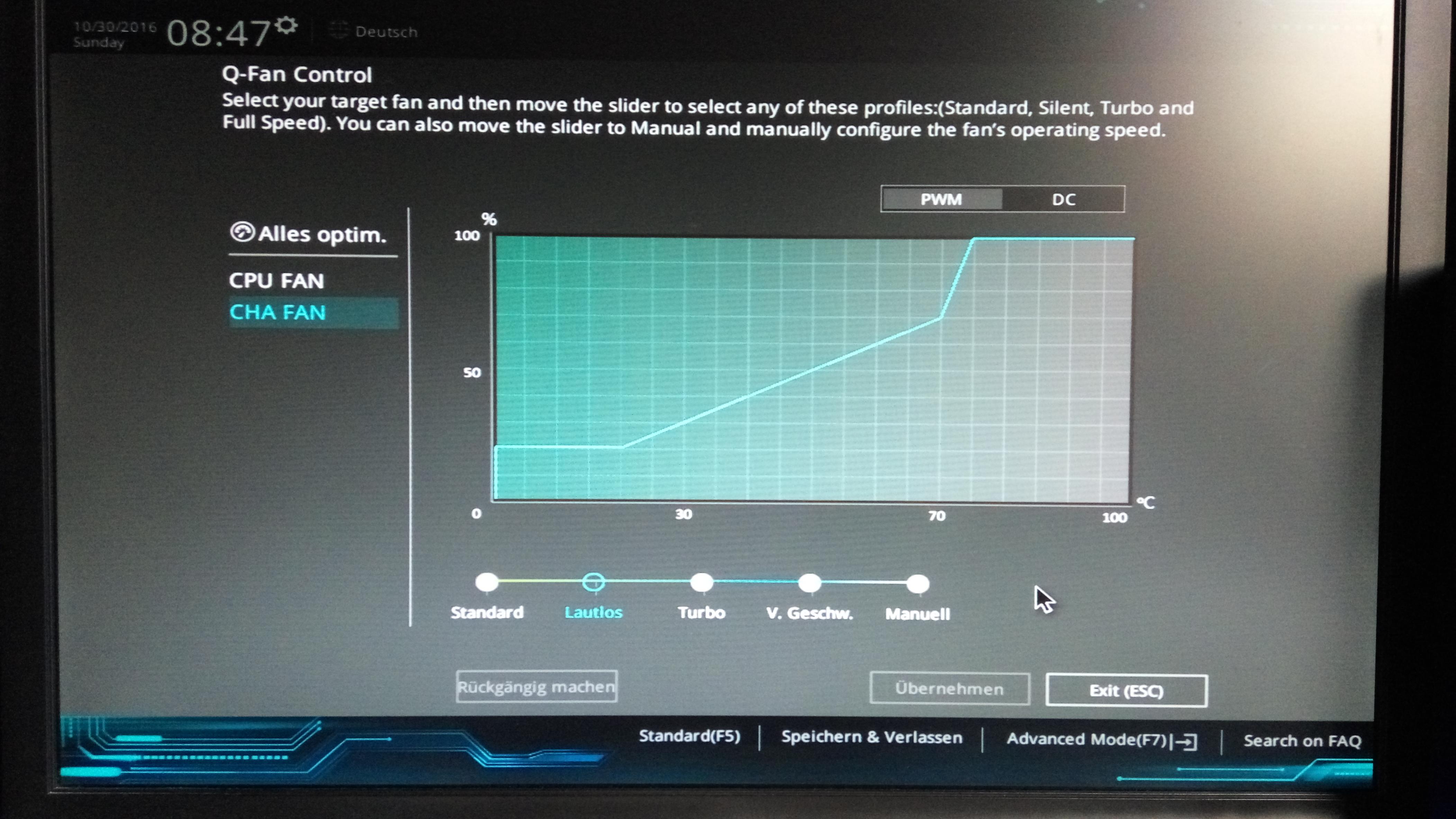

Hallo Ihr lieben, hier meine Fotos vom BIOS!
Bei den Energieoptionen habe ich meine Rechner für Audiobearbeitung optimiert.
Bedeutet folgende Optionen habe ich ua. eingestellt:
Höchstleistung
CPU Energieverwaltung:
Minimal 90%
Systemkühlungsrichtlinien: aktiv
Maximal 100%
Also wenn ich das richtig sehe dann drehen die Lüfter im idle mit ca 370 U/min. Das kann nicht sein dass du die dann hörst. Das ist quasi unmöglich.
