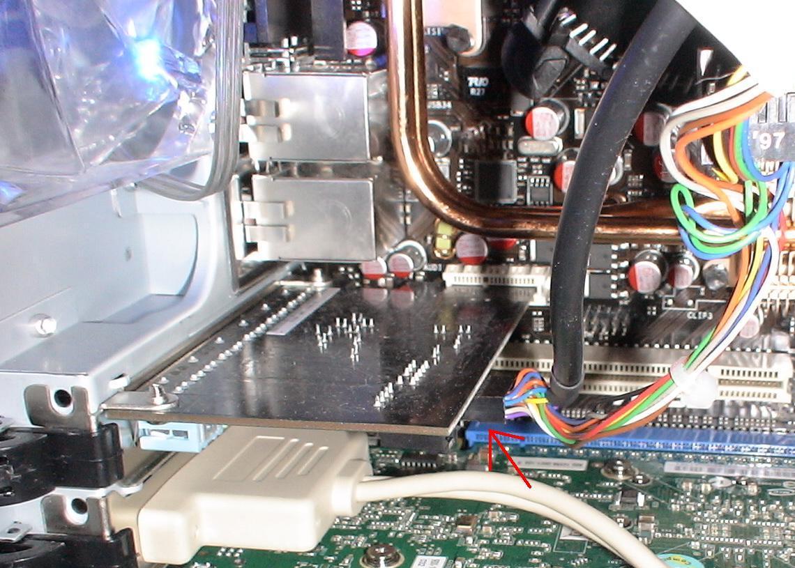

Habe ein Asus Commando Mainboard und ein Thermaltake Soprano Gehäuse nun wollte ich auch den Front Panel Audio nutzen nur wo schliesse ich den Anschluss dafür am Board an finde weder was im Handbuch noch auf dem Board hat vielleicht jemand das Commando und könnte mir sagen ob das möglich ist?
Hi,
das in an der Soundkarte die man ja in den PCIe x1 reinstecken kann auf der genz oben ist der anschluss
mfg

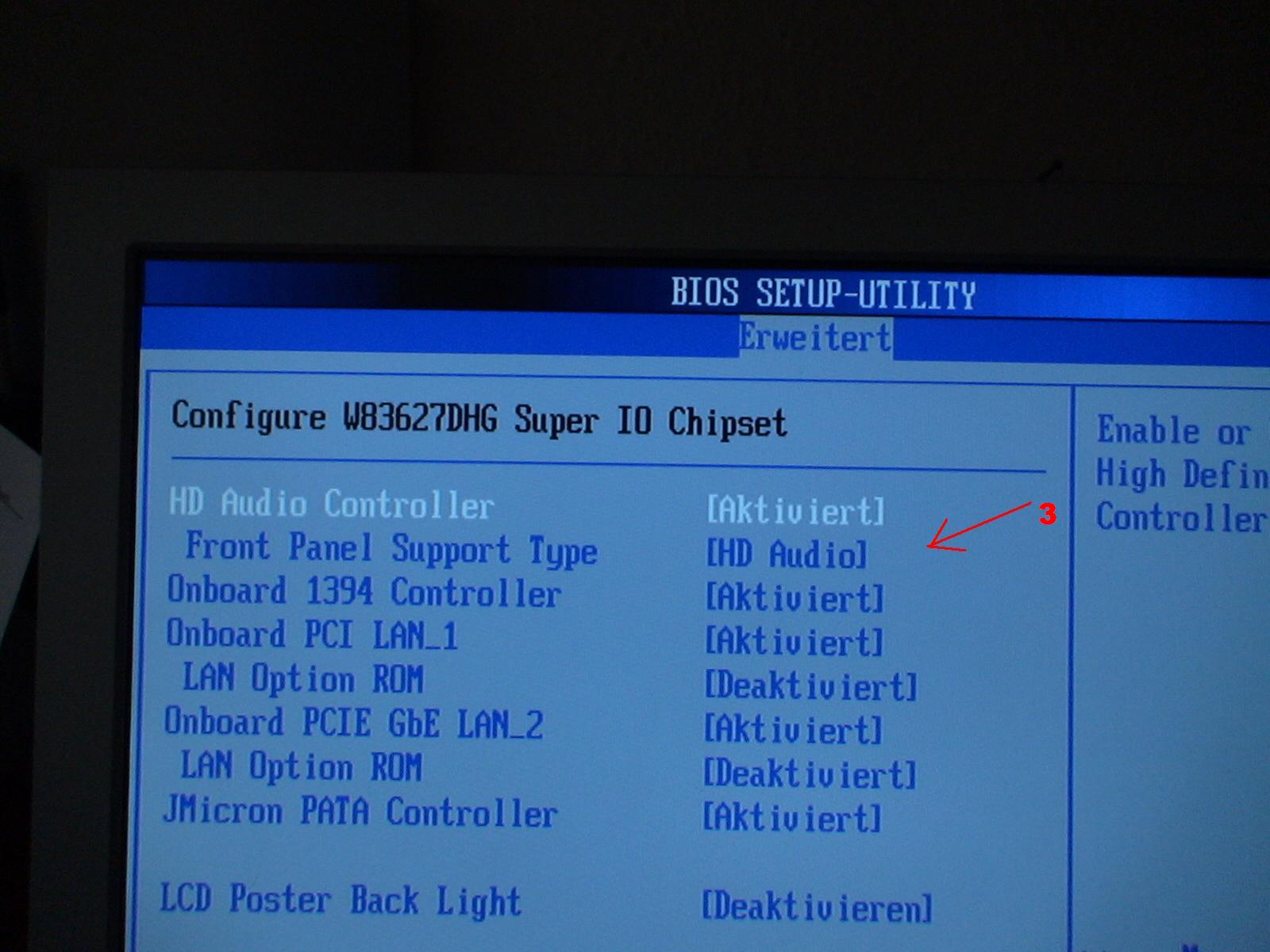

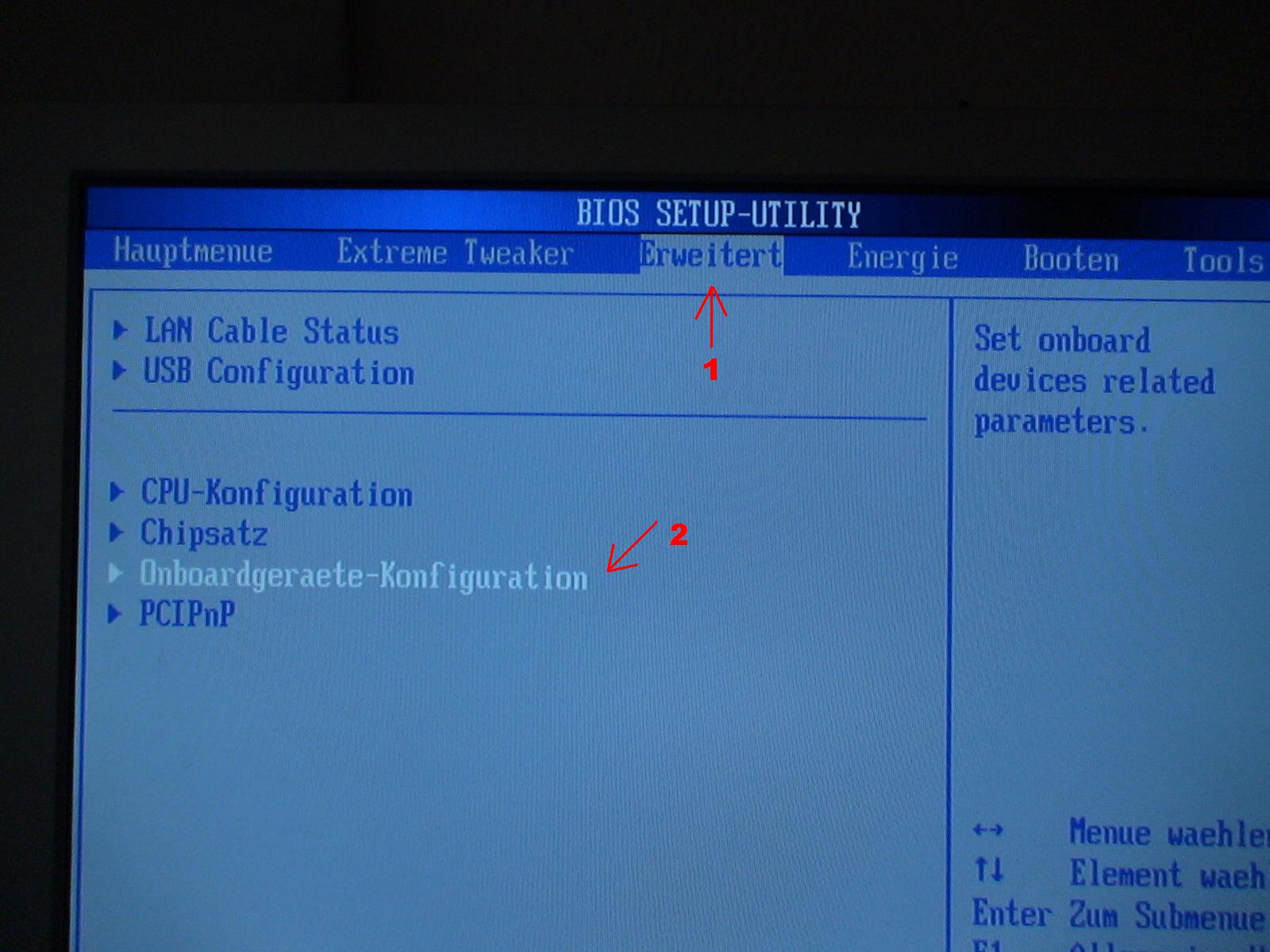

Also, ich habe auch das Commando. Verbaut is es im CoolerMaster Ammo. Ich glaube was das Soundpanel angeht unterscheidet sich da nichts. Beim Gehäuse ist ein Stecker der sich "HD Audio" nennt. Den musst du in die Soundkarte stöpseln. Is sehr schwer und klemmt, aber es funktioniert. Musst dann im Bios noch einstellen das der "HD Audio" unterstüzt.
