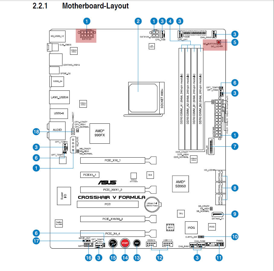

Hallo habe mir einen neuen pc zusammengestellt.
Mainboard: Asus Corsair Formular V-Z
Grafikkarte: 2048MB HIS Radeon R9 270X IceQ Boost Clock
CPU: AMD FX Series FX-8350 8x 4.00GHz So.AM3+
Wasserkühlung: Corsair Hydro Series H105 Komplett-Wasserkühlung
Ram: 16GB G.Skill TridentX DDR3-2400 DIMM CL10 Dual Kit
Netzteil: 750 Watt Corsair CX Series Modular 80+ Bronze
Nun zu meinem Problem:
Der Pc startet circa 5 - 8 sec dannach schaltet er sich ab auf dem Mainboard kommt zuert O.C danach kommt der fehlercode FF. Kein Bild garnichts.
Was kann es sein ?
Das Mainboard hat einen 8 Pin ATX12V anschluss und einen 4 pin ATX12V anschluss. Mein Netzteil hat nur einen 4+4 ATX12V anschluss kann es vllt daran liegen das ich den 4 Pin ATX12V nicht belegt hab oder ?

Deine beiden 4+4 Pin Stecker kommen in den 8.Pin Anschluß [oben links] auf dem MB, den zusätzlichen einmal 4.Pin Anschluß auf dem MB kannst Du erstmal außer acht lassen. Versuch mal die Bios Batterie für ca. 5.Minuten aus dem MB zu nehmen, dann wieder einlegen>PC neu starten und schauen was der PC dann macht. Wenn der gleiche Fehlercode kommt, links oben die Go Button Taste drücken und etwa 5-10 Sekunden gedrückt halten und dann den PC nochmals neu starten. Vielleicht funktiniert es so, hat bei meinem Asus Crosshair Formular IV damals geholfen, das wollte zunächst auch nicht starten.
mein bios ist aktuell 2001 oder so irgentwie so
Dram LED leuchtet und die VGA LED blinkt
2002 oder 2101...?
Wie gesagt BIOS reset. Ggf danach mem OK taste drücken und testen.

ich komm nun ins bios wenn ich die MemOK taste drücke zuerst steht da MemOk succesfull save memory settings mit F1 komme ich dann ins bios. hab da mein Ram auf 1866 Mhz gestellt und später auf 1600 Mhz gespeichert. Dannach schaltet sich der Pc ab und startet neu aber dann kommt kein bild und schaltet sich wieder ab nach 3 sec
ich komm nur mit der MemOk taste ins bios
bin dann auf erleichteter aufbau gegangen und unten auf Boot oder so hab dann auf meine Festplatte gedrückt und hat gebootet bis zum lade bild vom Windows logo und dann hat er sich ab geschaltet und fährt immer wieder hoch
q code 66 (63-67 CPU DXE initialization is started)
