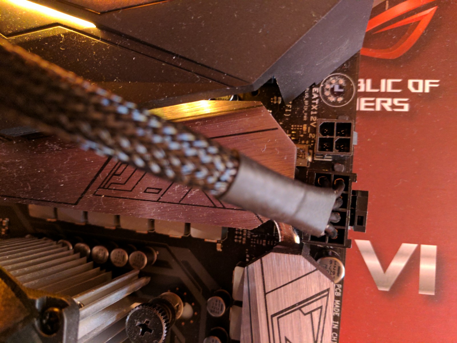

Zurzeit habe ich nur den stromstecker für das Mainbboard und den 6 polstecker für den CPu an dem Mainbaord dran

Schick das Board zurück. Bei mir ist das Gleiche passiert, nur lief das Board vorher. Ich musste es auch zurückschicken. Da war nichts mehr zu machen. Das Board benötigt mindestens den 8-Pol-Stecker für die CPU. 6-Pin gibt es nicht. Ex gibt nur noch zusätzlich 4-Pin.

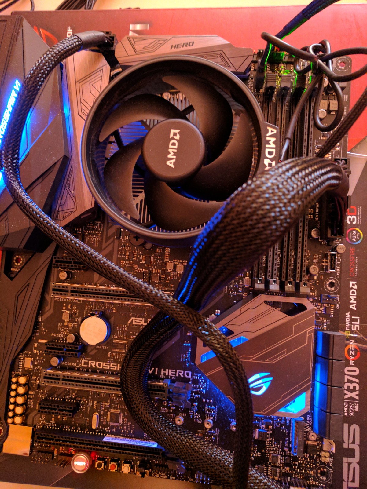

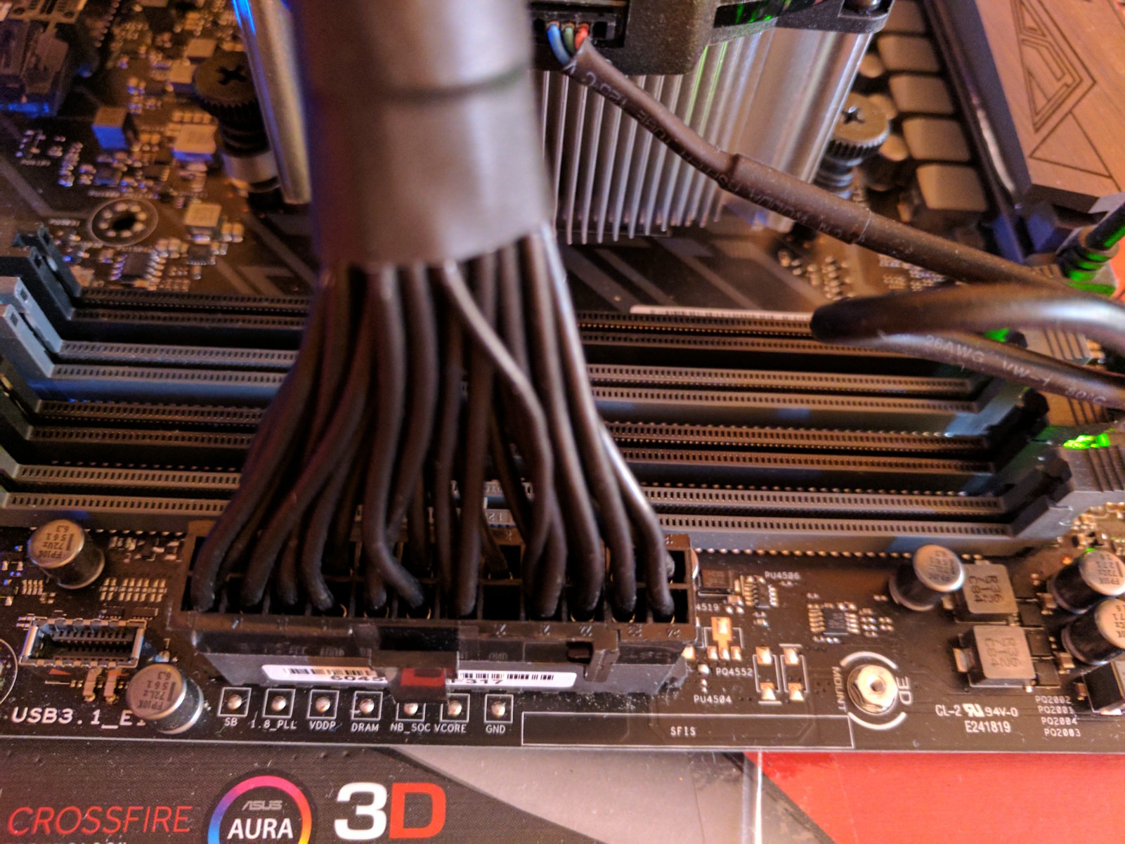

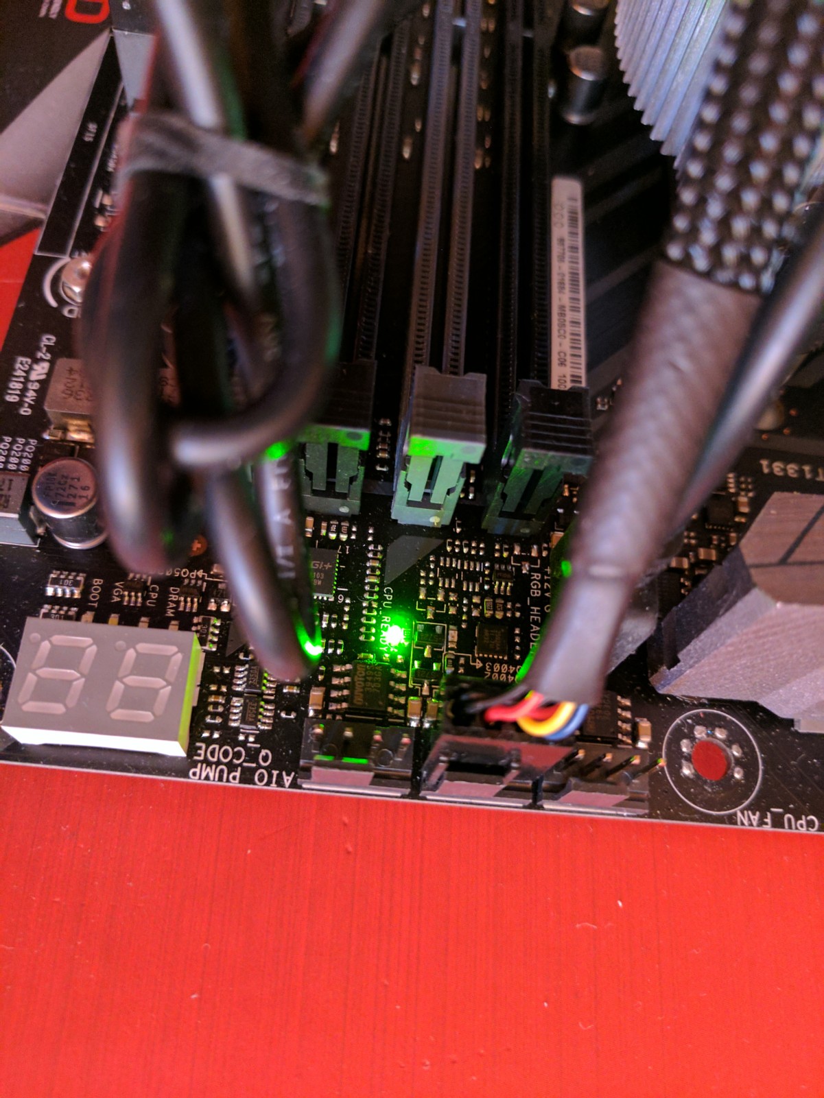

was denkt ihr , wenn ihr euch die Bilder ansieht , viel falsch kann man doch nicht machen oder ?
Ich habe das nötigste halt verbunden
