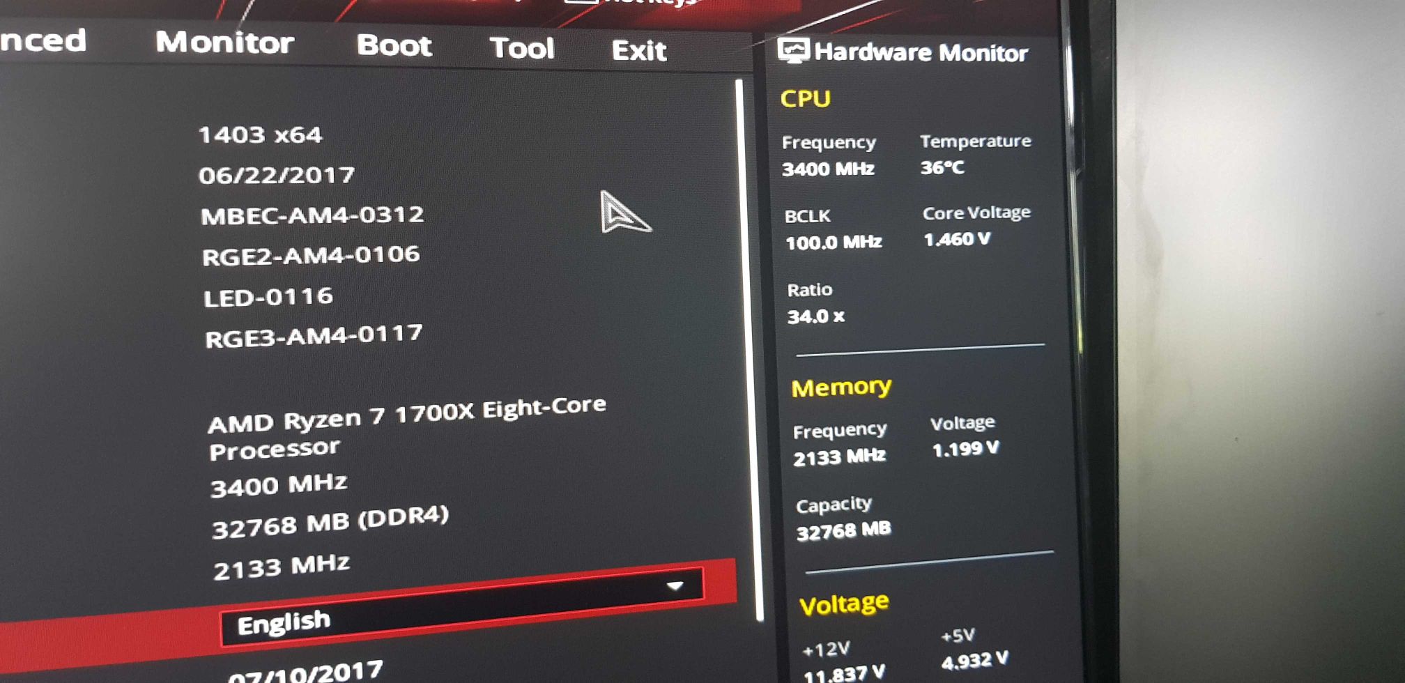

Temperaturen werden endlich richtig ausgelesen.
Das beides noch umstellen ja ?

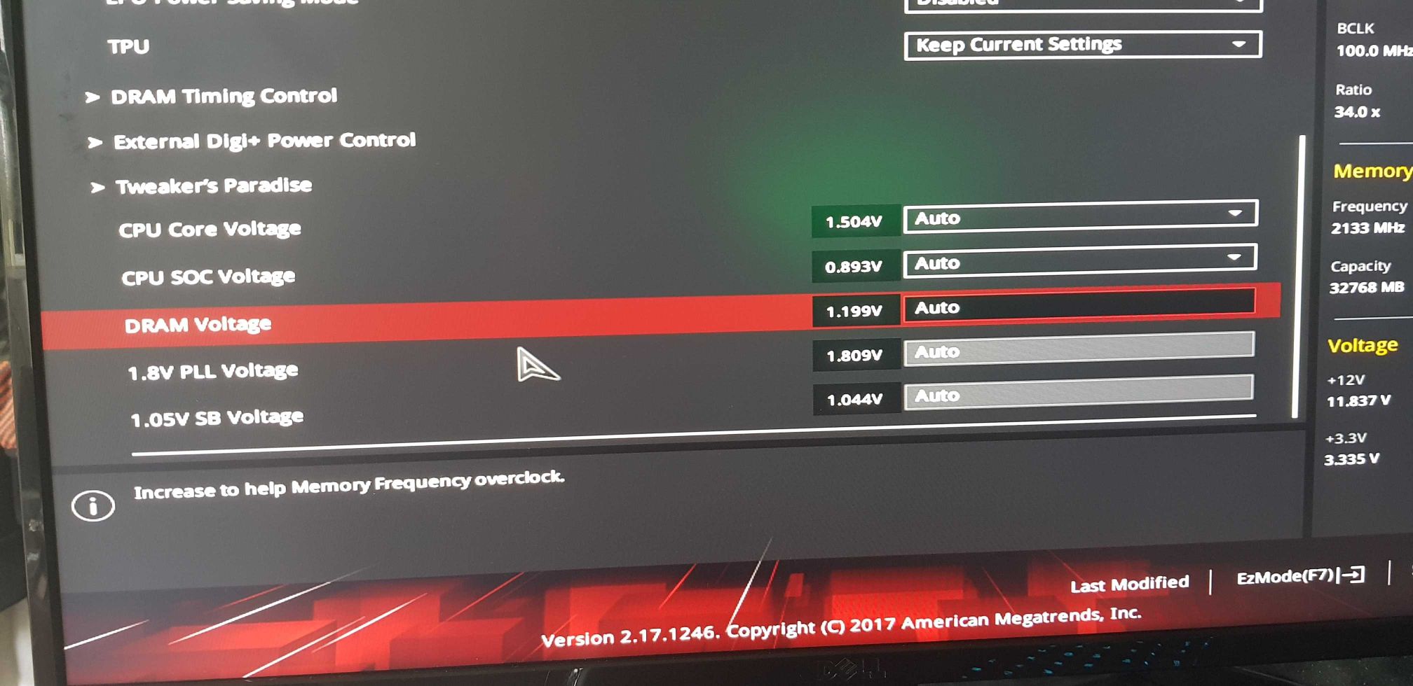

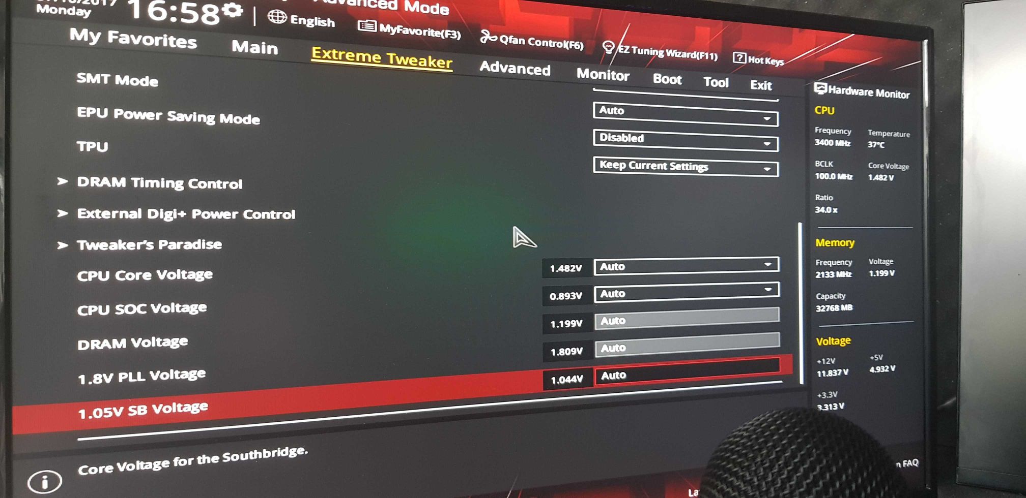

Steht der VCore etwa auf 1,504 Volt?
Das ist total SCHEISSE!
Stelle den sofort mal manuell auf 1,25 V!
Danach machen wir weiter!

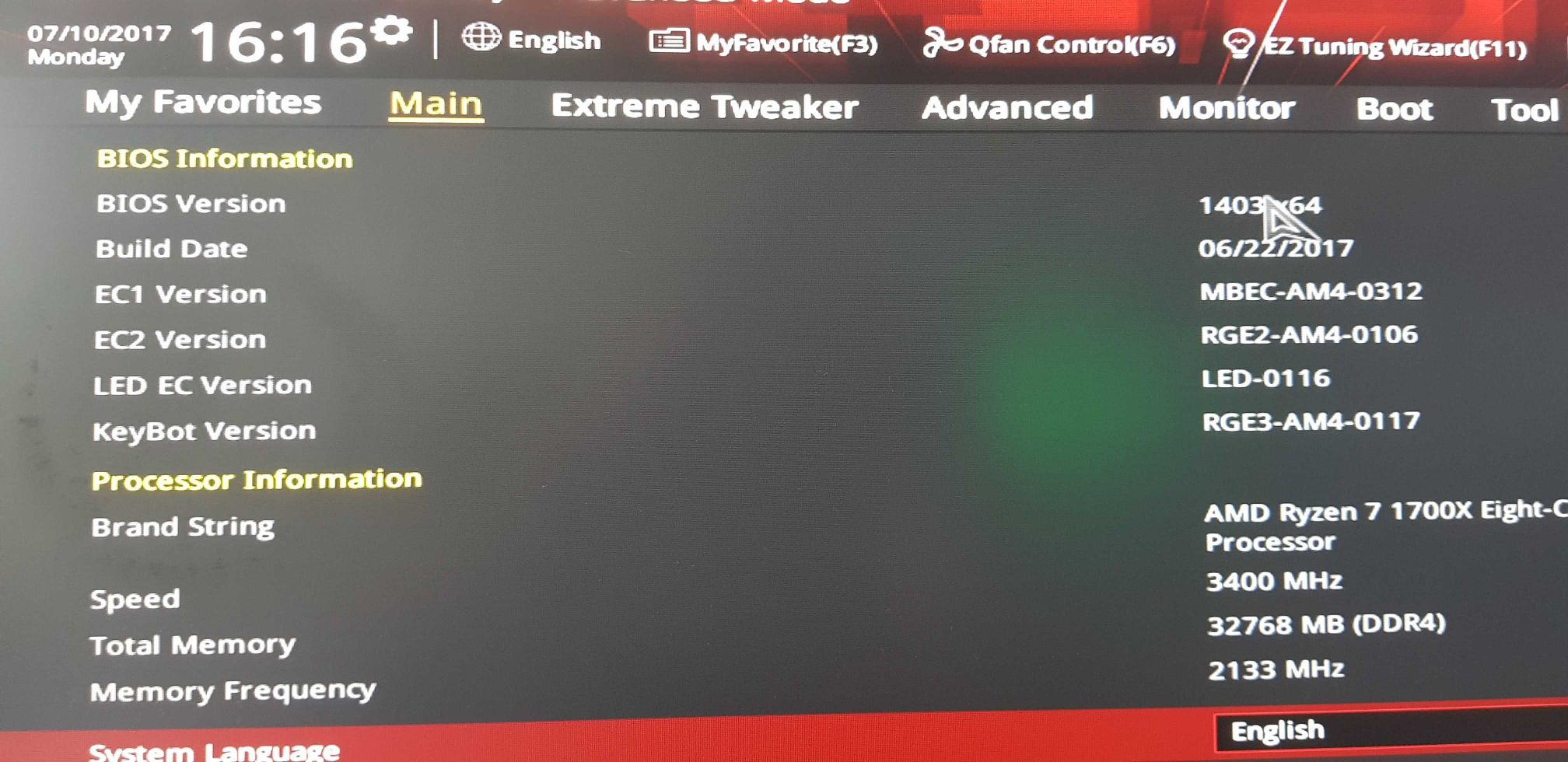

Neue Bios Version habe ich ja gerade installiert. Und ja VCore ist auf Auto.
Edit:
1. Neues Bios flashen wie oben beschriebn
2. Anleitung nehmen und CMOS clear mit rotem Knopf ausführen (Anleitung dazu lesen)
3. Danach machen wir die weiteren Einstellungen. VCore darf auf Auto NICHT über 1,25V liegen!
Was erzählst du da? Der 1700X hat eine VID von 1,35V. Und der angezeigte Wert ist kein genauer Wert. Ryzen wechselt die Zustände derart schnell, dass die Lastwechsel in der Spannung kaum sichtbar werden.
