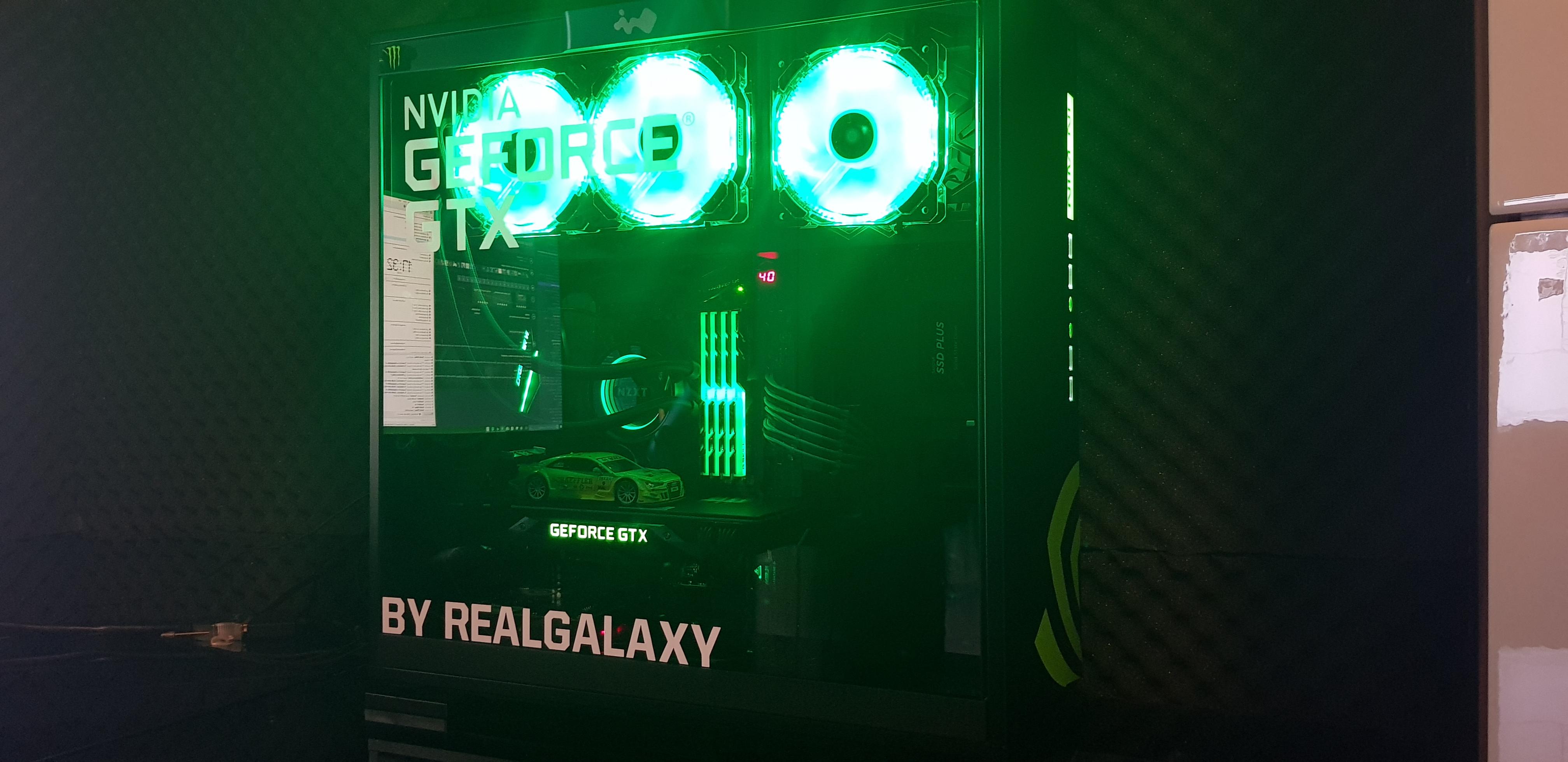

EDIT: Wie es jetzt aussieht :

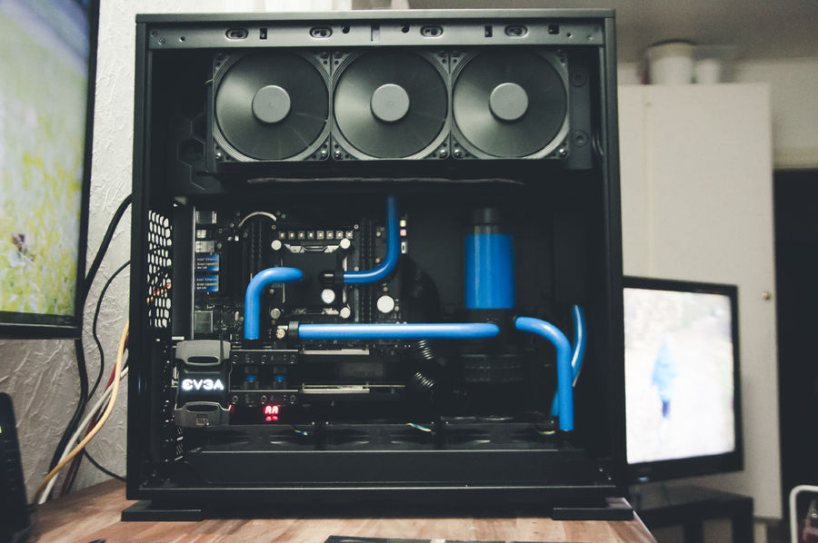

Wie ich mir die Wasserkühlung vorstelle:

Wie auf dem 2. Foto. Alles Hardtube außer der Weg vom unteren Radiator zum oberen mit normalen Schlauch.
