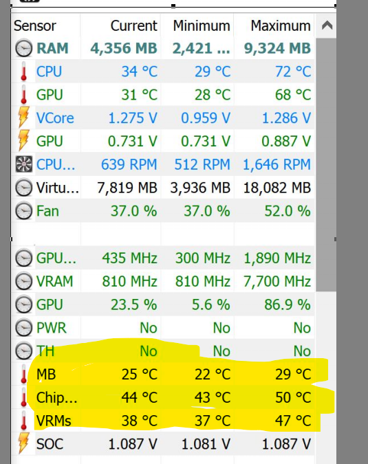

ich hab hier ein Crosshair x470 Board, und Chipsatz wird maximal 60 Grad warm (GPU ist auch vertikal verbaut und bläst quasi teilweise auf den Chipsatz) und die VRMs maximal 50 Grad. Laut meinen Recherchen ist ersteres absolut ok und letzteres (VRMs) als gute Temperatur einzustufen. Habe ebenfalls den 5800x.
Hier ein Screenshot, 3 Std ARK in 4K
