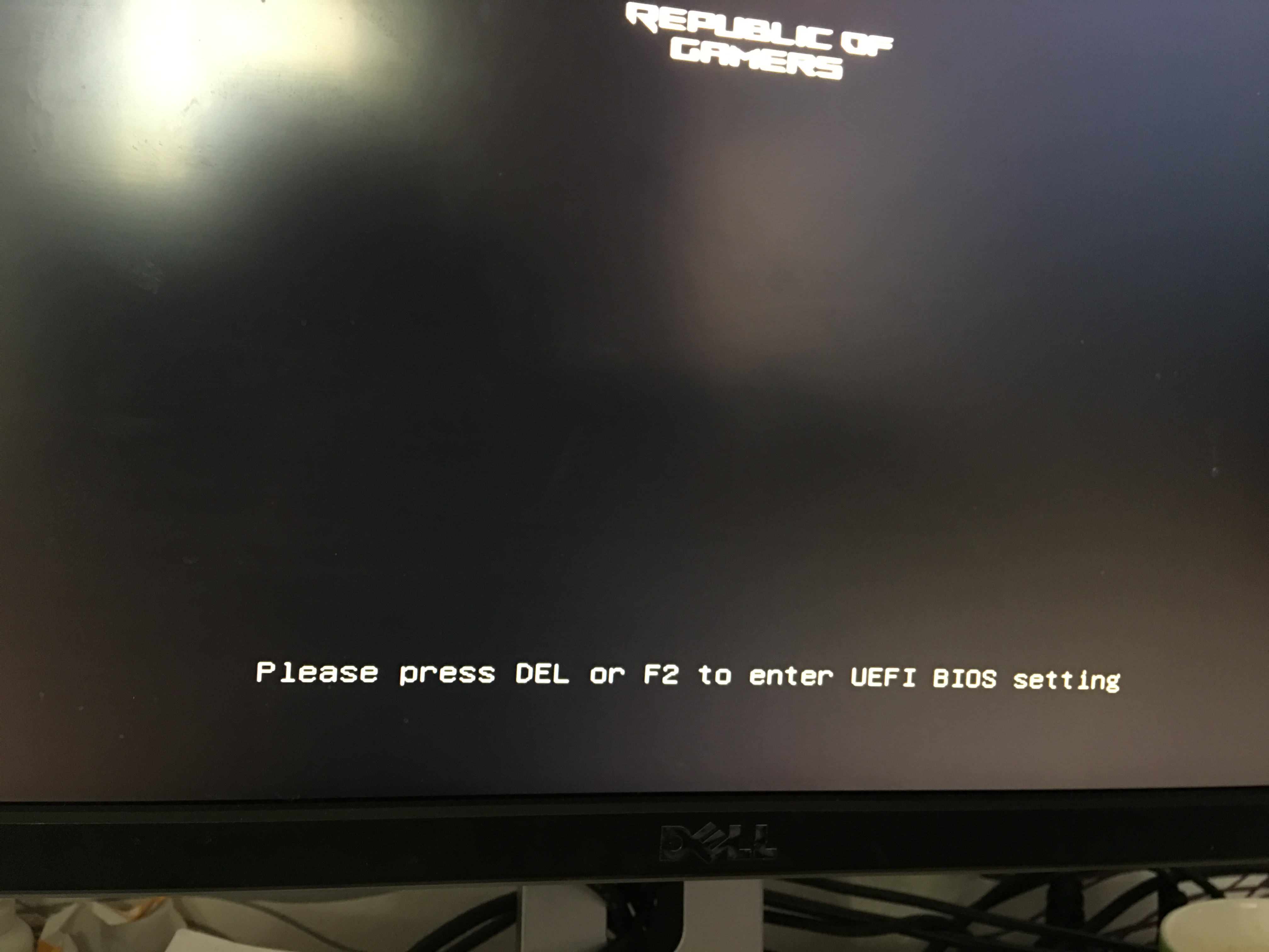

Als ich den PC wieder einschalten wollte ist der Asus bios recovery Bildschirm gekommen, habe Dan den USB Stick eingesteckt kurze Zeit später steht unten das man F2 Oder Dell drücken soll um ins BIOS zu kommen,
Leider Funktioniert die Tastatur nicht, die Beleuchtung funktioniert aber.
Habe es mir der Logitech G910 und der G19 Probiert.
Habe alles so wie im Handbuch steht gemacht komme trotzdem nicht ins bios weil die Tastatur nicht funktioniert

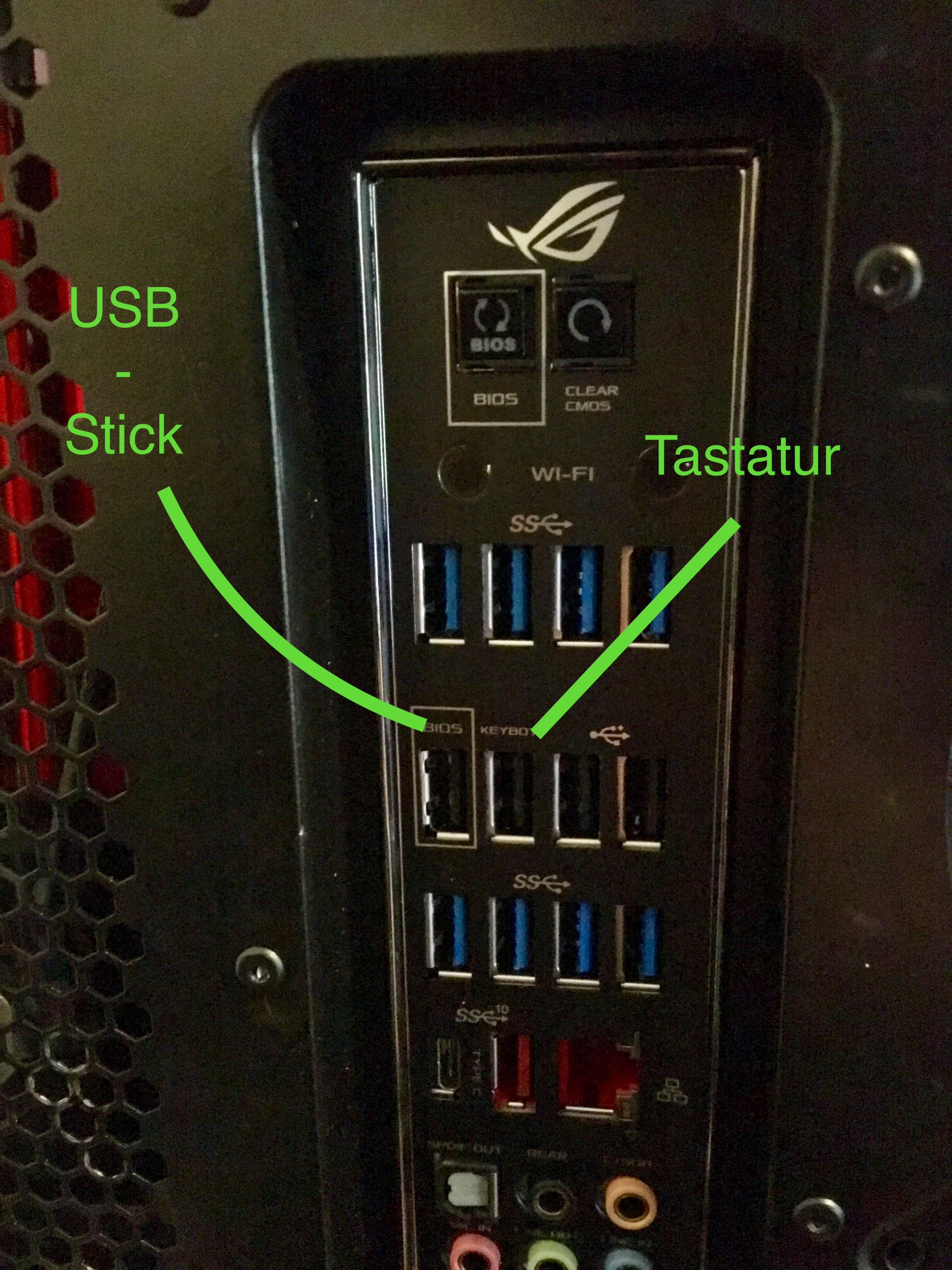

So habe ich es angeschlossen.
Die BIOS Flashback Taste habe Ich etwa 20 Sec gedrückt.
Den USB Stick hat mir ein Mitarbeiter von K&M Computer bei der Fialie in Wuppertal erstellt.
USB stick in den BIOS-Port, dann die "BIOS" Taste so lange drücken bis sie blickt 3-5sek, dann warten bis die "BIOS" Taste aufhört zu blinken>fertig.

Nett von ihm - beantwortet aber nicht die Frage nach der Formatierung und dem Dateinamen...
Der USB Stick ist Bootbar die Datei ist unbenannt wie in der Anleitung steht.
Ob er "Bootbar" ist, ist uninteressant - allerdings sollte er FAT32 formatiert sein was dort leider nicht steht...
Wenn er FAT32 formatiert ist und es nicht funktioniert - RMA.
