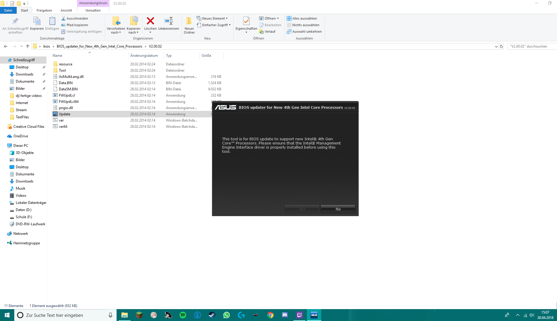

Das habe ich gestern bereits heruntergeladen jedoch konnte ich nicht auf yes klicken. Da stand ich soll das intel Management interface installieren damit das läuft. Das habe ich dann versucht jedoch konnte ich danach immer noch nicht auf yes drücken um das Programm weiter zu führen. Es wurde als Administrator ausgeführt.
Das habe ich jetzt versucht.Jedoch ohne Erfolg. Es bleibt dabei, dass ich nicht auf Yes klicken kann Screenshot (1).png
Dann öffnet sich kurz ein eingabefeld und dann schließt es sich wieder. Mehr passiert nicht

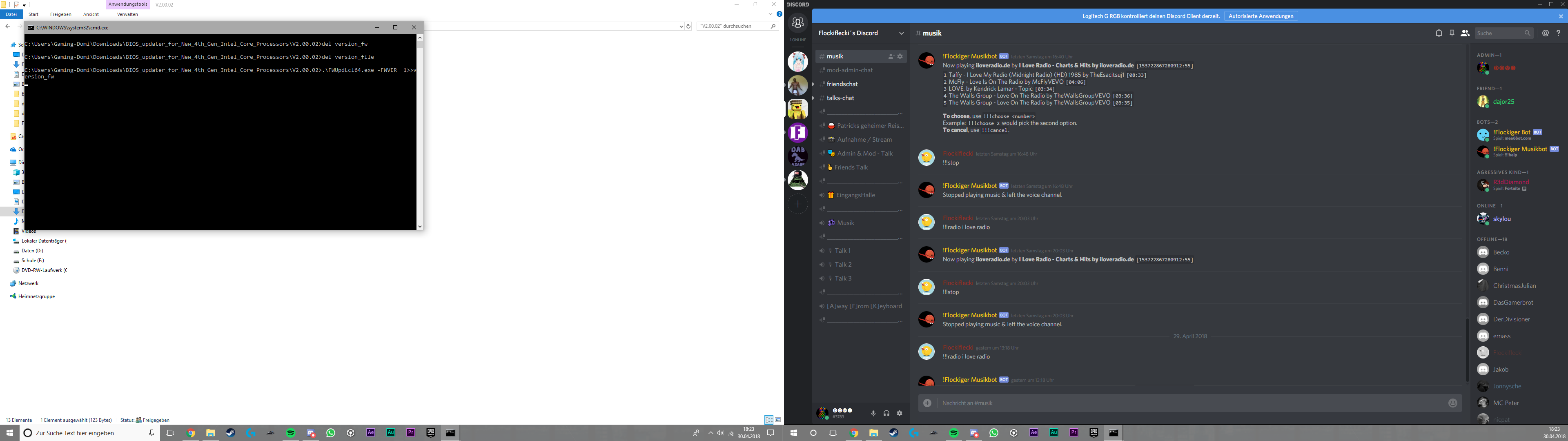

ich verstehe das nicht ganz was soll ich ausführen? Wenn ich das mache passiert nichts.
wenn ich die ver64.bat ausführe kommt das was man im foto sieht. Anschließend entstanden diese beiden neuen dateien (unten).Screenshot (11).pngScreenshot (12).png
