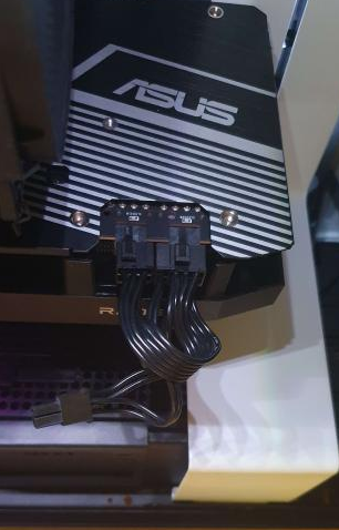

was soll uns das Bild mitteilen?
einzige erkennbare Möglichkeit weiter einzugrenzen sind die bereits aufgezählten optionen.
Reaktionen: rg88
mach doch einfach mal eine Aufnahme vom PC inneren, dann sehen wir, was du da hast.
Die kabel sind einfach die PCIE-Stromkabel vom NT
Hab so ein Kabel nicht.
