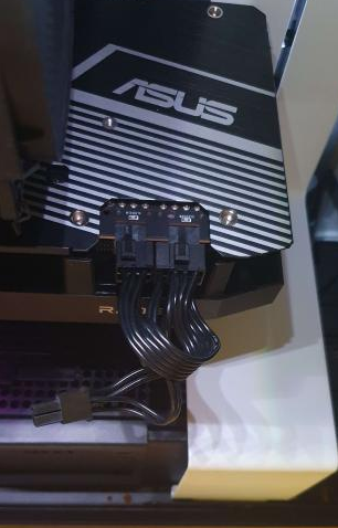

Fragant schrieb:
Hab nun leider kein PC-Labor bei mir Zuhause sodass ich jetzt irgendwie andere Teile ausprobieren kann.
Aber was kann ich denn gegen die Netzteilspannung machen?
Bringt undervolting bei der GPU was?
Die Karte sollte mit zwei separaten Kabeln vom Netzteil mit Strom versorgt werden (bei Multi-Rail Netzteilen von unterschiedlichen Rails).

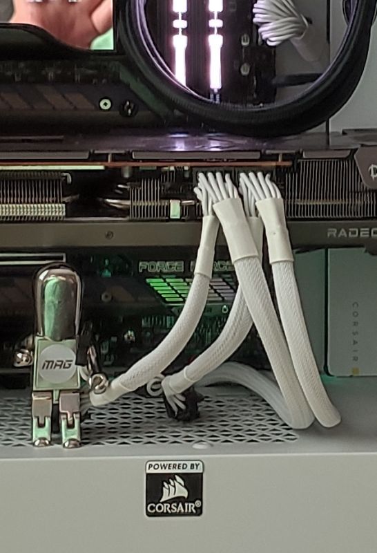

Wie meinst du das? Zwei separate PCI-E Kabel?
Reaktionen: derlorenz
Auf dem Bild ist zu sehen, das 1 Kabel (mit 2 Steckern) vom Netzteil zur Grafikkarte geht, man sollte 2 getrennte Kabel nehmen um die Grafikkarte anzuschließen. So:

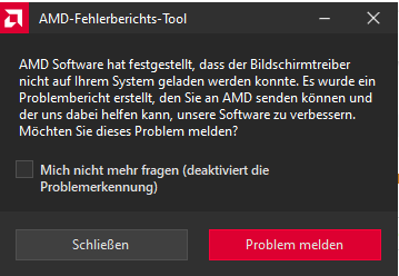

Wenn ich den PC neustarte, dann muss ich die Grafikkarte über den Gerätemanager erst einmal wieder aktivieren. D.h. der PC startet ohne Grafikkarte.
