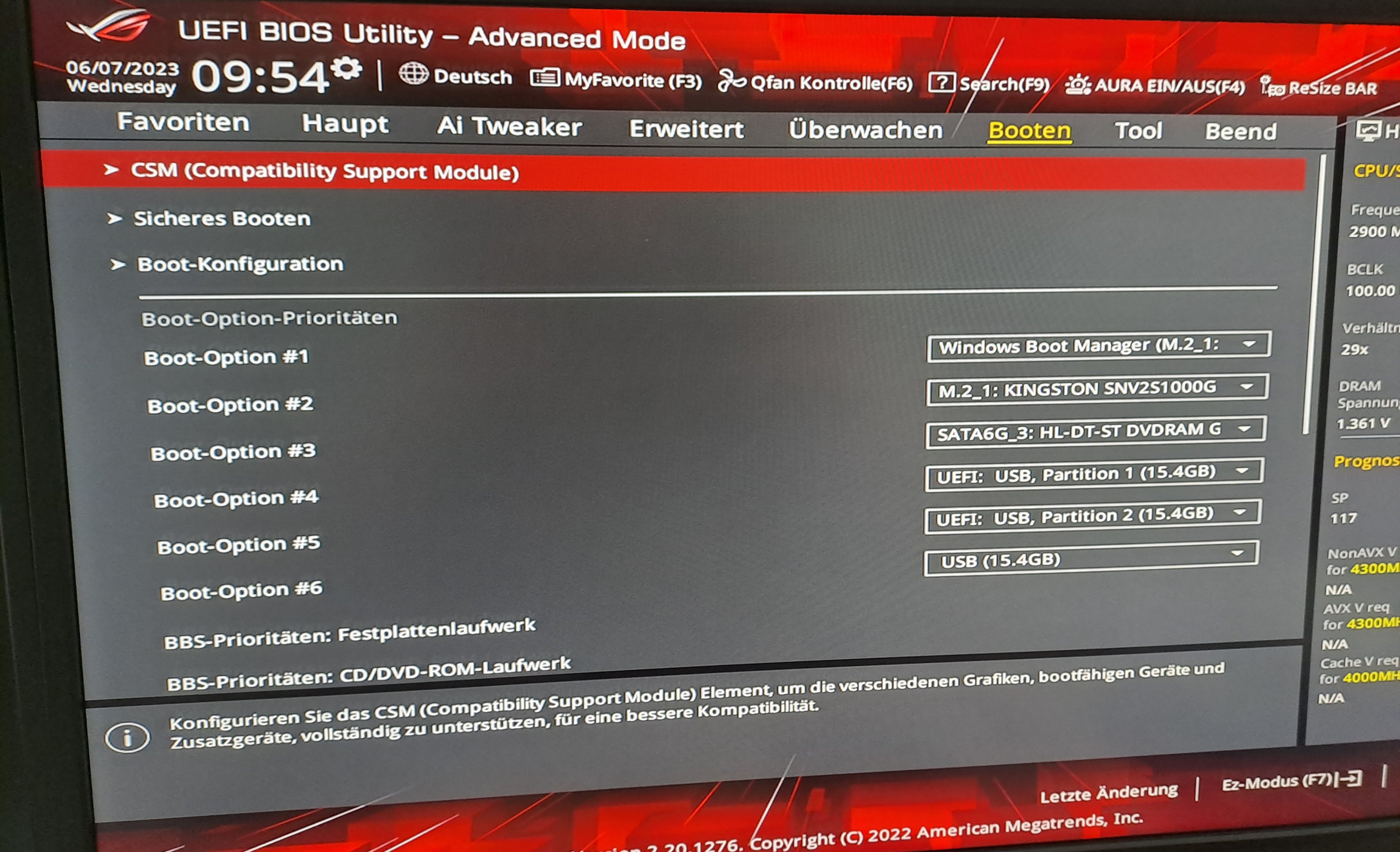

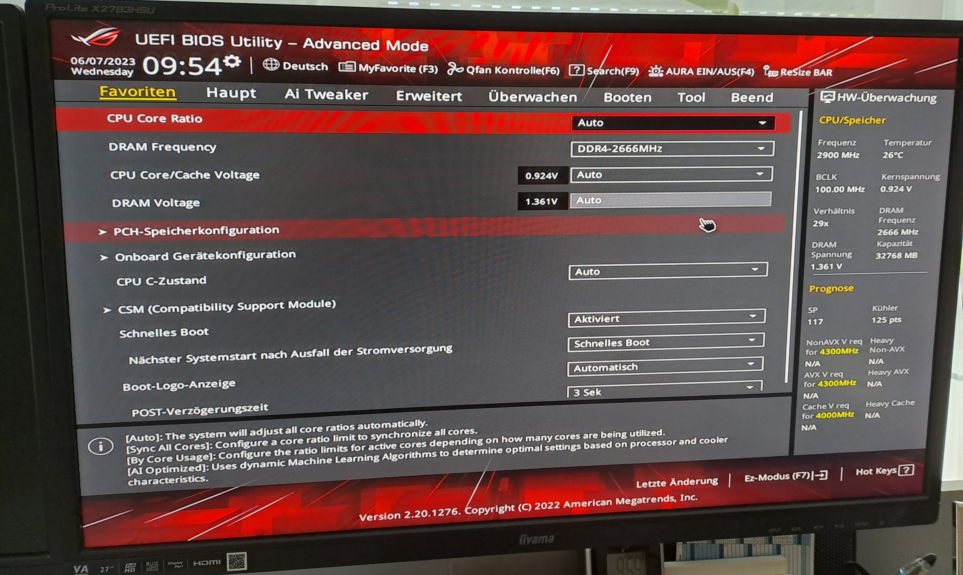

So sieht es aktuell aus aber Bootmanager kommt nicht und Speicher hab ich auf 2666 gesetzt. 500 gb NVMe kommt heute per Amazon an steht deshalb noch nicht drin.
BIOS vom Mainboard ist aktuell habe ich aktualisiert BIOS 2701 x64 vom 12.27.2022

was den ram betrifft.
die hyperx mal alleine einbauen und schauen ob du überhaupt so auf die 3200 kämst (du musst dafür mit sicherheit auf cl 18 gehen) und wenn nicht dann zumindest auf 3000. wenn das klappt, dann kannst du den anderen ram dazunehmen und beides auf 3000 (ggf 3200, wobei diesen +533er sprung glaub ich der hyperx nicht packen wird) laufen lassen. timings kannst du ja per unlink einzeln anpassen wobei ich da hauptsächlich die stabilität des frequenz-OC der hyperx-riegel im fokus behalten würde.

Bootmanager ist nach Reparaturversuch von Windows 10 einfach verschwunden. Hatte Auswahl Windows 10 und 11 lag jedes auf extra Partition.
Beide ssd Karten rein und im BIOS auswählen welche zuerst bootet sprich per USB Stick. Dann Windows 10 und 11 drüber auf andere Partition oder wie mache ich stabil Windows 10 und 11 auf Rechner. Habe digitale Lizenz bzw. Key mit Aktivierung ist kein Problem.
Wichtig sind mir Infos zur Installation von Windows 10 und 11.
Bei Dual-Boot gibt es immer wieder Probleme, wenn mal ein System repariert werden muss. Daher tendiere ich immer zu einer sauberen, separaten Installation ohne Bootloader für zwei Systeme. Dazu muss halt die jeweils andere m.2-SSD für die Installation ausgebaut werden (bzw. bei SATA abgeklemmt).
Einen Lizenzcode eingeben brauchst Du übrigens nicht mehr, da der Rechner ja schon dem Aktivierungsserver bekannt ist und automatisch aktiviert wird, wenn er online ist.
Wichtig ist danach, wenn beide SSDs wieder drin und installiert sind, dass Du für den Systemwechsel per Bios-Bootmanager (bei Asus mit F8) vorher "richtig" runtergefahren hast, also z.B. mit gedrückter Hochstelltaste auf "Neu starten" klickst und dann bei dem blauen Bildschirm auf "PC ausschalten". ;)
