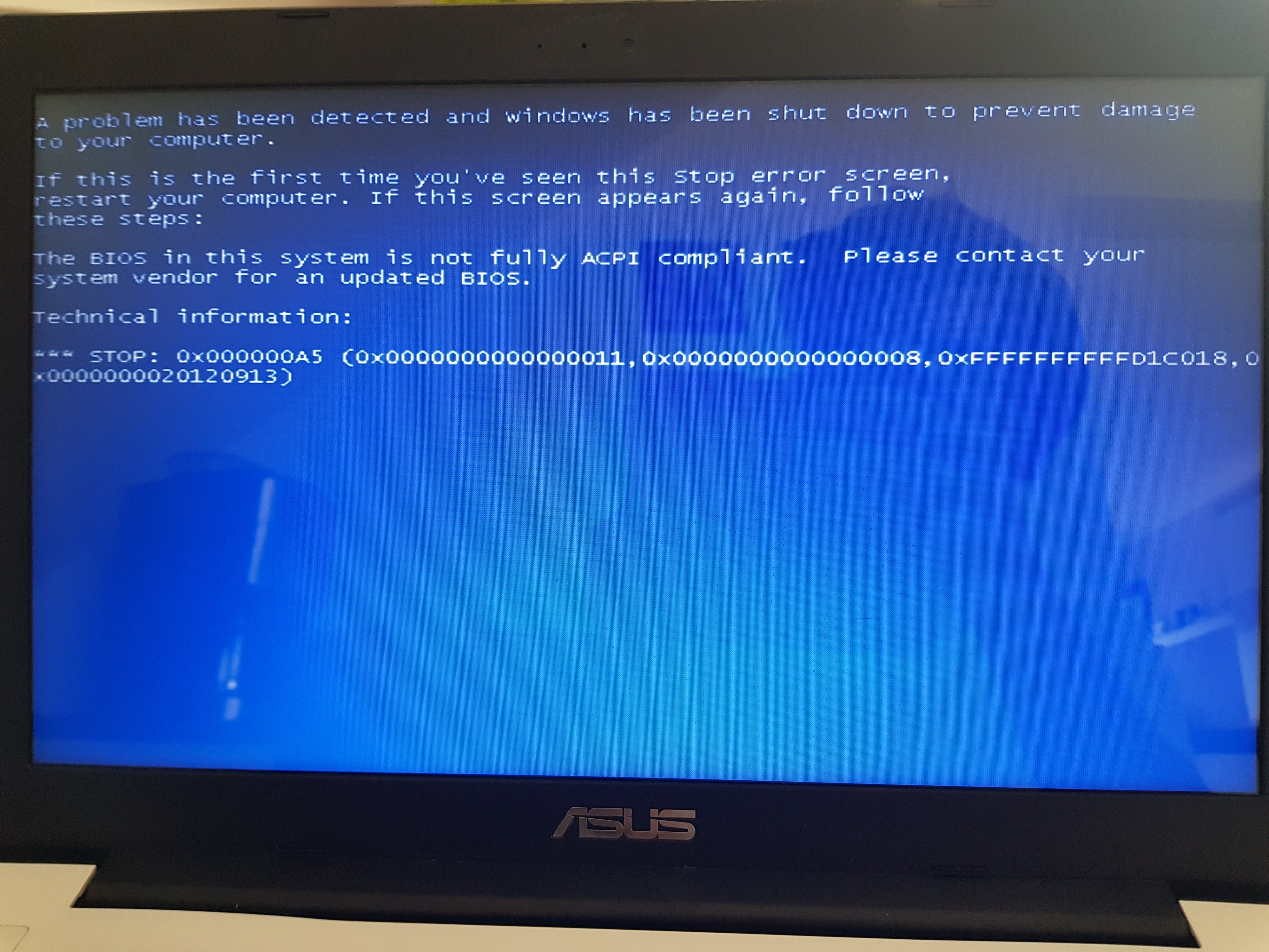

von einem Bekannten habe ich einen Laptop - einen ASUS F553MA - zur 'Reperatur' bekommen. Der Laptop sollte nach langer Zeit (~2 Jahre) mal wieder eingeschalten werden, der Boot wurde aber mit einem Bluescreen quittiert.

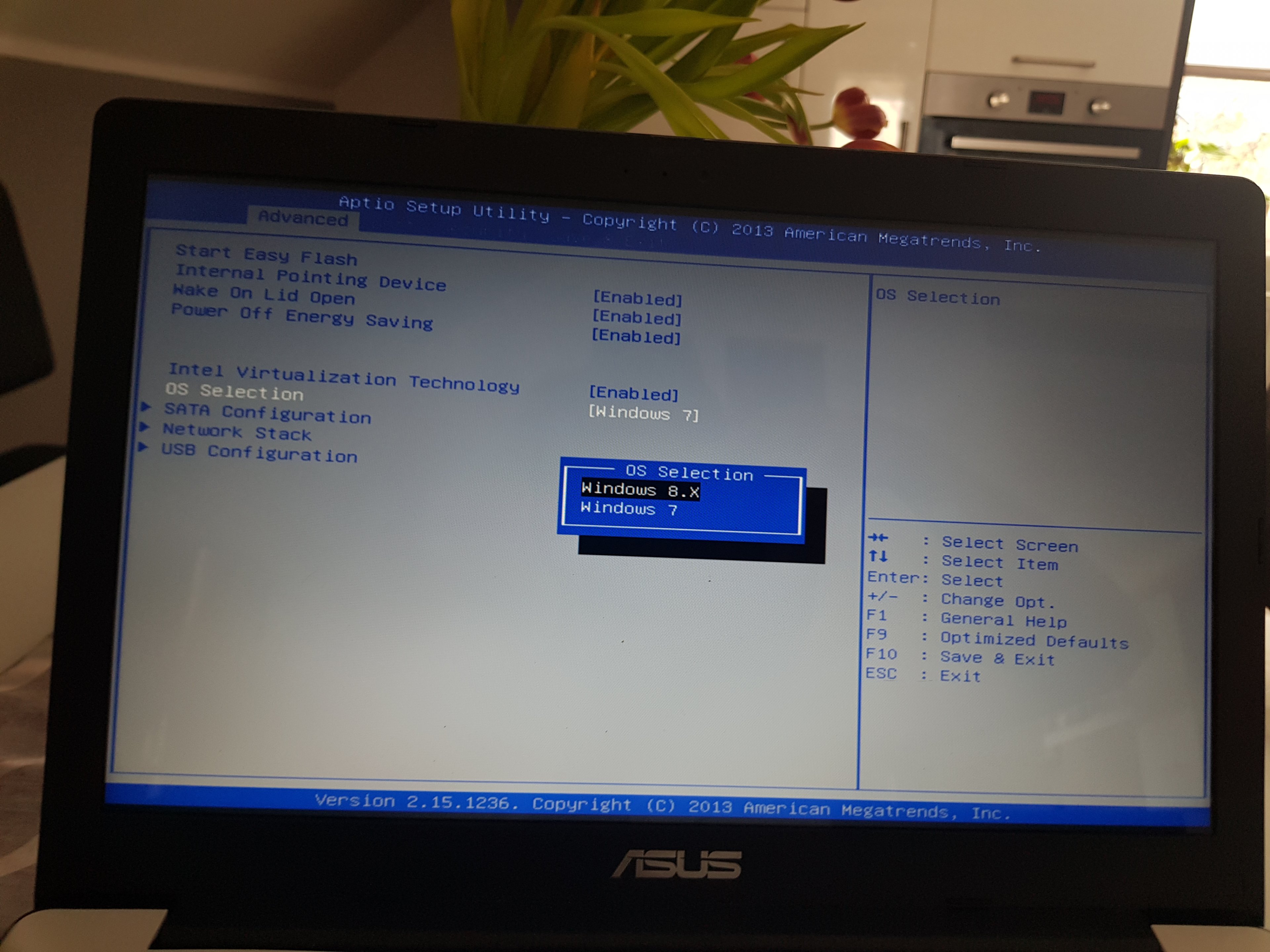

Ich habe festgestellt, dass das BIOS die falsche Windows Version booten möchte, sobald der Akku komplett entladen wurde oder aus- und wieder eingebaut wurde. Was mich aber wundert ist, dass dies wohl eine voreingestellte Option von Asus ist (siehe Anhang "BIOS OS Selection"-> Windows 8.x) und dieses Default-Betriebssystem gar nicht existiert? Zumindest weiß ich dass auf dem PC nie Windows 8 installiert wurde und auch die Partitionen beinhalten keinerlei Informationen über andere Betriebssysteme. Windows 7 ist das einzige OS das auf diesem Laptop installiert ist.

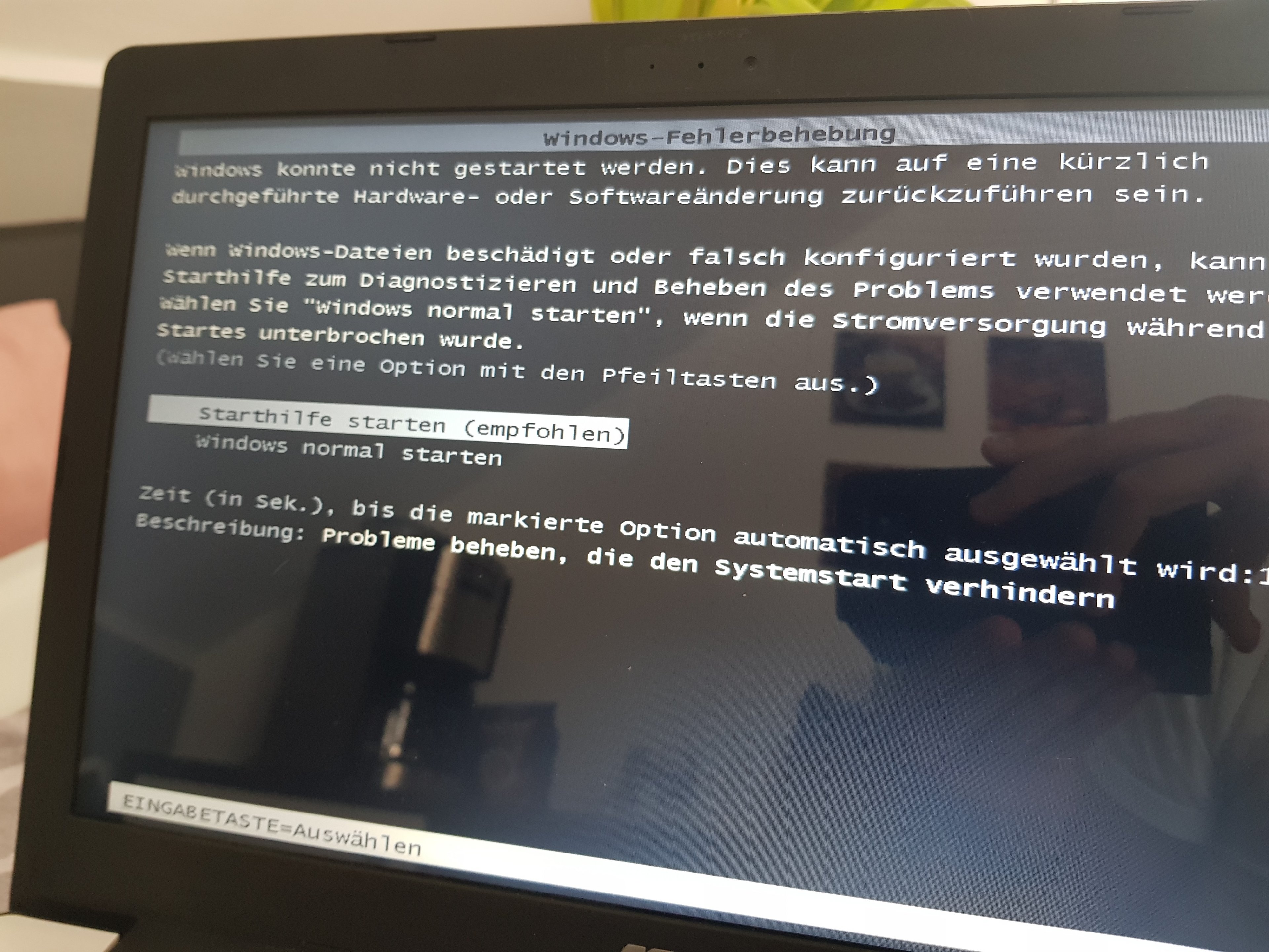

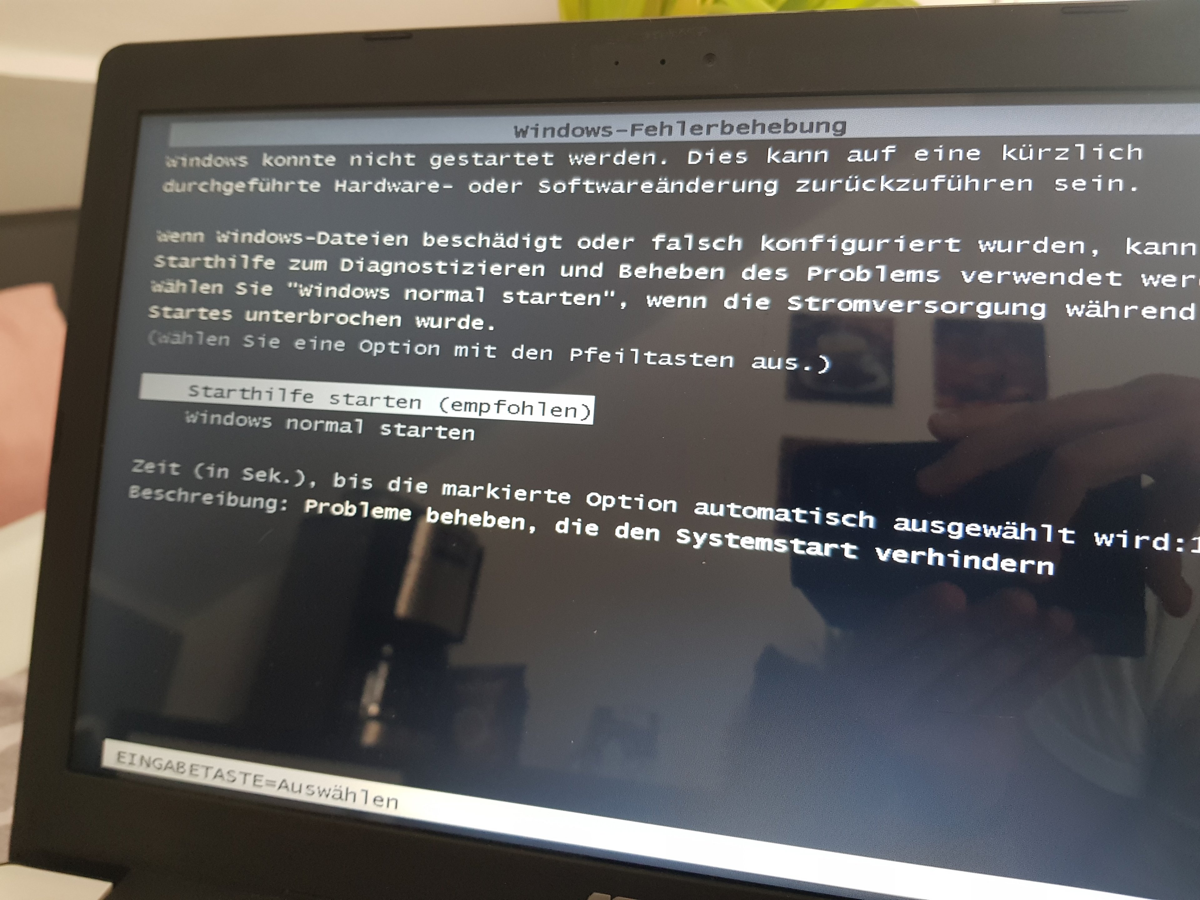

Genau dieses Verhalten führt dann dazu dass die Boot Options wie im Anhang "BootOptions_win8x" gezeigt werden. Wenn ich dann auf "Windows normal starten" gehe, rebootet der Laptop einfach und gelangt wieder in diese Auswahlmöglichkeit. Wenn ich es im abgesicherten Modus starte kommt der Bluescreen (wie im Anhang "Bluescreen") gezeigt - wahrsch. weil es das Betriebssystem gar nicht gibt.
Gibt es hierfür eine logische Erklärung? Und eventuell sogar eine Möglichkeit diese Option komplett aus den BIOS Einstellungen zu entfernen? Zumindest wenn ich manuell die Boot-Option auf Windows 7 umstelle startet der Laptop wieder normal.

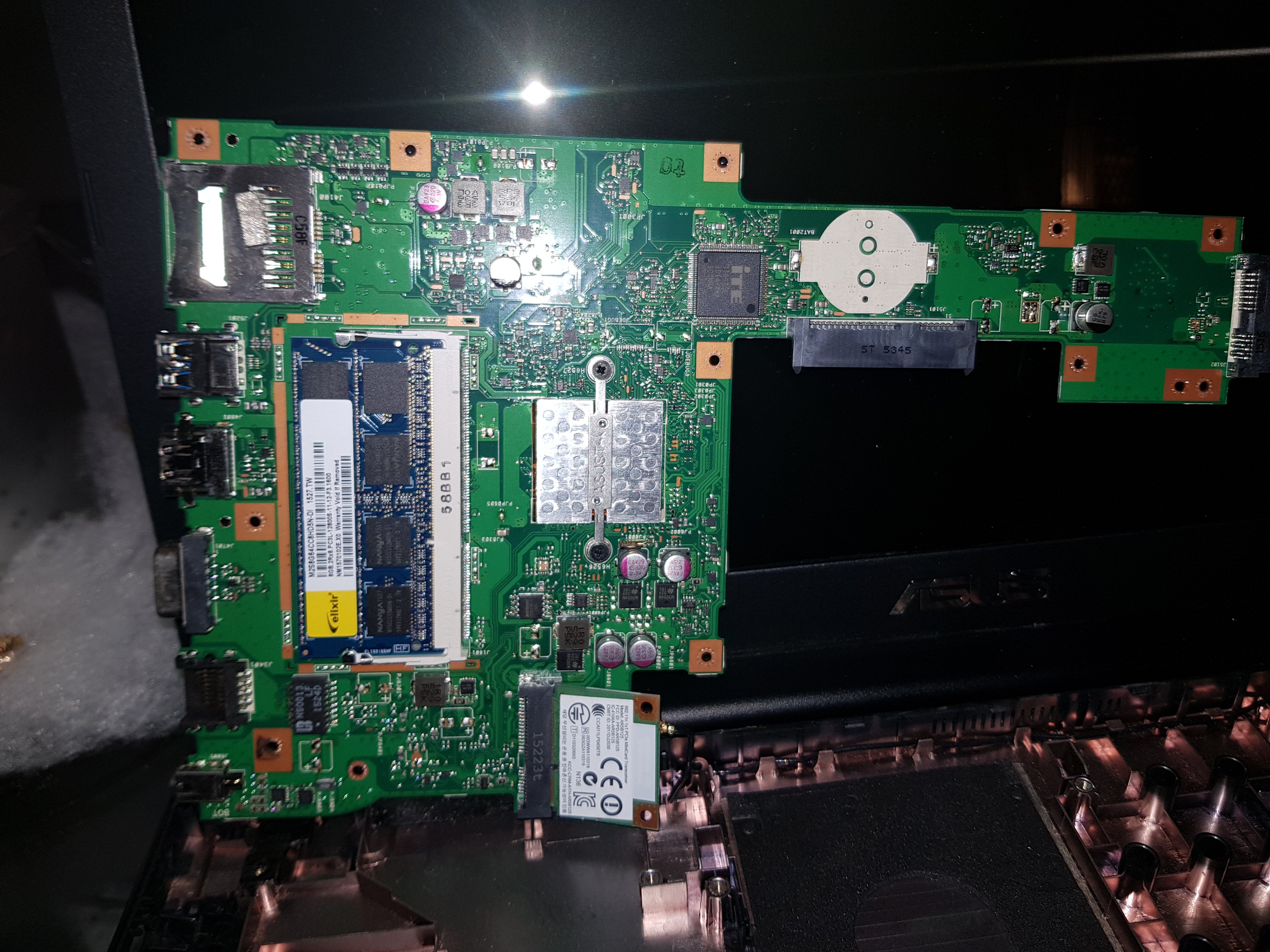

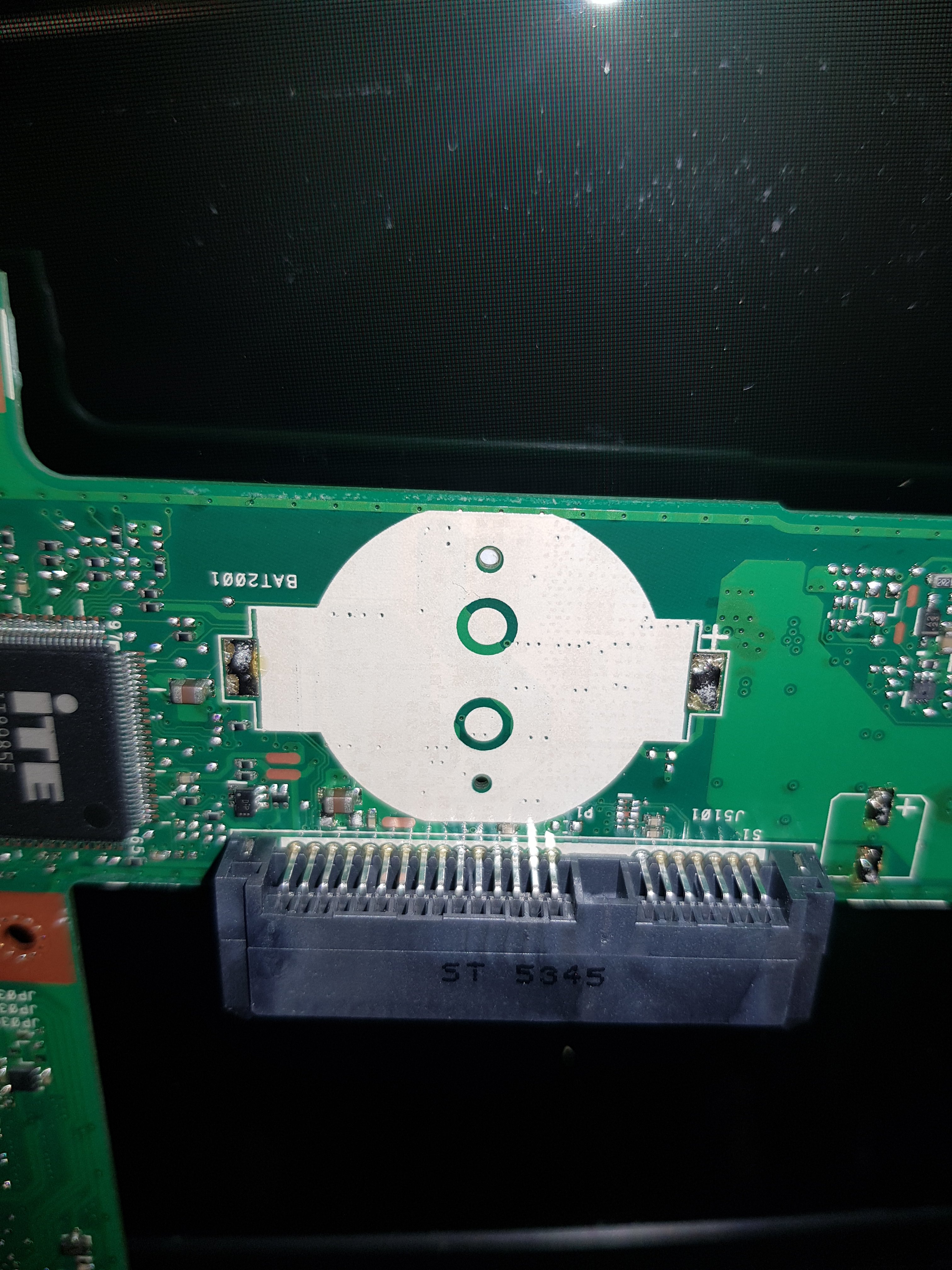

Zuletzt noch eine allgemeine Frage: Nach 2 Jahren Standzeit ging ich zuerst davon aus dass evtl. die BIOS Batterie komplett entladen war und ein Problem verursacht. Also hab ich das Teil auseinander gebaut und schon hier wurde ich überrascht. Statt eine Knopfzell-Batterie wie üblich zu finden, ist hier lediglich ein "weißer Fetzen aufgeklebt" (siehe Anhang). Ist das tatsächlich die BIOS-Batterie? Falls ja, wie lautet die Fachbezeichnung dafür?

Windows 8 steht hier nur stellvertretend für moderne Betriebssysteme, damit ist nicht wirklich eine konkrete Windows 8 Installation gemeint. Daher wird entfernen auch nicht gehen. Und das Menü auf dem Screenshot zeigt auch eigentlich nicht die Bootreihenfolge an.
Mit scheint einfach die Installation defekt zu sein und zusätzlich die Batterie auf dem Mainboard leer. Bzw. scheint diese bei deinem Laptop komplett zu fehlen inkl Sockel und allem, falls sie nicht aufgelötet war.
Ist die LAN Karte vielleicht im Bios deaktiviert worden?
Sieht irgendwie aus, als hätte da jemand schon an dem Ort wo die Batterie wohl hätte sein sollen, rumgelötet.
Edit: die BIOS-Batterie an dem Ort scheint bei dem Modell per Default (also ab Werk) zu fehlen.
Vielleicht sitzt die irgendwo anders auf dem Board bzw. im Gehäuse.

Okay das macht Sinn. Wird die Boot Reihenfolge denn auch gespeichert wenn die Batterie mal komplett alle ist? Zumindest sehe ich in der Bootreihenfolge dass es richtig eingestellt ist und es eigentlich funktioniert (bis ich den Akku raus nehm)

Bei Notebooks ist die Batterie auch oft mit einem kleinen Kabel angeschlossen und in einem Schrumpfschlauch verpackt. Eine Standard CR2032 ist da eher selten.
Das was du da fotografiert hast wo die Batterie sein koennte ist einfach eine alternative Platzierung fuer die Batterie, die aber vom Hersteller nicht verwendet wurde. Es sieht nicht so aus als wenn da jemand aktiv das Teil abgeloetet hat, dafuer sind die Loetstellen zu sauber.

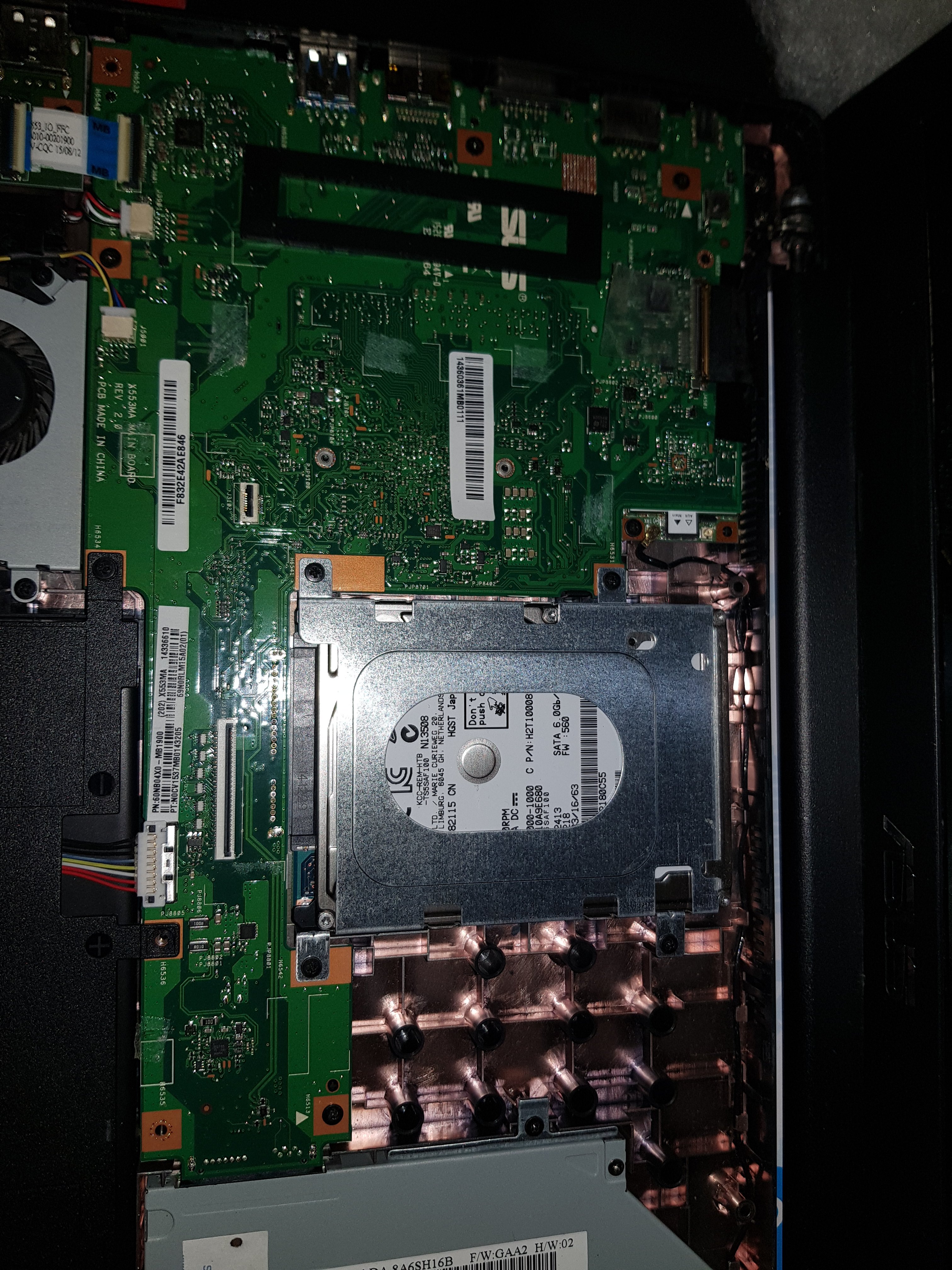

Hier nochmals Bilder von der Gesamten Platine. Finde selbst nichts was nach einer Batterie aussehen würde

Vermutlich in diesem Fall, weil der Akku scheinbar fest verbaut (also von außen nicht per Handgriff einfach so wechselbar) ist und daher der Hauptakku als BIOS-Backup-Stromversorgung dient.
Aber wenn der Laptop 2 Jahre nicht genutzt wurde, war der Akku vermutlich tiefentladen und damit hat das BIOS Einstellungen vergessen...
Flussmittelreste sind schon erkennbar, aber das könnte auch täuschen.
Fuer mich sieht das nach Standard bleifrei Reflow aus, wenn ein Teil nicht belegt, aber die Oeffnung in der Schablone fuer das Loetzinn trotzdem da ist. Die nicht belegten Loetstellen im Bild sehen aehnlich aus.
Manuelles Nacharbeiten sieht in der Regel ganz anders aus. Zudem, wie schom vom TE erwaehnt, bestaetigen Teardownbilder das dort nichts ist.
Tja, wenns um Centeinsparungen geht ist eine BIOS Batterie und der dazugehoerige Halter ein ziemlich grosser Faktor.

Der Akku läuft tatsächlich noch sehr stabil und zeigt keine größeren Schwächen. Dann gehe ich davon aus dass alles in bester Ordnung ist. Lediglich die Umstellung von der OS Selection auf Windows 8.x ist ein unschöner Seiteneffekt wenn das BIOS mal komplett stromlos war.
