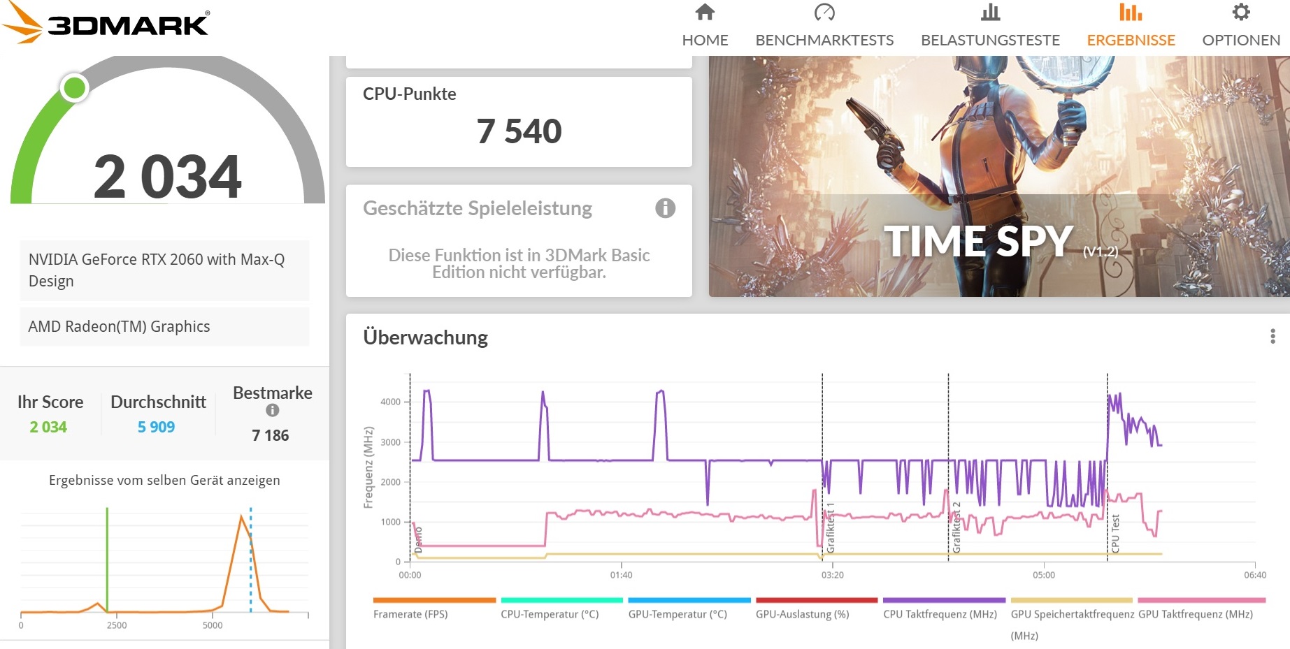

ich bin mittlerweile etwas ratlos. Ich habe einen Asus G14 gekauft. Ziemlich gut ausgestattet (Ryzen 7 4800 / NVIDIA Geforce 2060 und 24 GB RAM). Habe Windows 11 und alle aktuellen Treiber installiert. 3D Mark läuft sauber durch, habe auch schon Firestrik und 3D Mark 11 getestet. In Firestrike sollten über 14.000 Punkte erreichbar sein, ich habe 8.800 Punkte. Dieses Delta zieht sich durch alle Benchmarks. Temperaturen scheinen zu passen.
Hat jemand eine Idee worauf ich noch schauen kann? Anbei noch ein Screenshot. Danke für eure Hilfe!

Alle Treiber aktuell und damit sind nicht die von der ASUS Seite gemeint ?
Bios Update drauf ?
Wo kommt der Vergleichswert her (ist der auch Win11) ?
Der Wert kommt mit Netzteil angeschlossen ?
Es gibt auch Leute die halten 110 Grad CPU Temperatur für normal gibt's da auch zahlen unter Last dazu ?
Mal mit Windows 10 getestet?
Läuft der RAM im richtigen Takt?
Ganz blöde Frage, aber: Stromkabel dran? :D
Noch blödere Frage, die noch nicht vorher gefragt wurde und sie dadurch nicht noch blöder macht als eh schon ;) : Auch mit der Nvidia 2060 durchlaufen lassen, oder versehentlich mit den Radeon Graphics?

habe ich als primäre Karte eigentlich aktiviert. Radeon Treiber ist separat aber auch installiert. GIbt es da nen Trick?
ist auf dem Screenshot zu sehen. Oder besser mit welchem Tool testen?

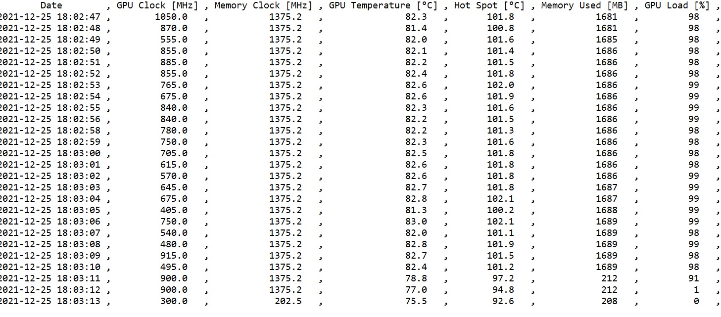

Ich denke ich hab die Ursache, die GPU regelt runter teilweise auf nur 400 Mhz. Temperaturen zu hoch? ich würde jetzt die Lüfter reinigen und neue Wärmeleitpaste auf die GPU geben.
Habt ihr noch weitere Ratschläge?
