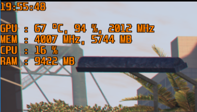

Wenn ich GTA 5 spiele und alle Details hoch mache (Full HD), dann komm ich auf 18-15 FPS(siehe Anhang)? V-Sync ist aus gestellt. Trotzdem komplettes geruckel. Beim Text mit MSI Afterburner habe ich verschiedene Daten auslesen können, und die Graka läuft bei 100%. Ist das Normal, bei dieser Graka ?

Ja, 100% GPU ist immer dein Wunsch und der Bestfall. Im Screenshot stehen keine FPS!?

was verstehst du hier unter "hoch"? wenn alles auf ultra steht, inklusive 8xMSAA und auflösungsskalierung, passen die von dir genannten fps (wie liest du die aus?) wohl, sonst eher nicht.

Es ist doch perfekt wenn die GPU auf 100% kommt! Dann Bremst auch nichts. Du kannst dir mit HW Info auch noch die CPU werte anzeigen lassen. GTA ist kein gutes Beispiel.

Es gibt keine GPU, die GTA 5 maxed out flüssig darstellen kann in FullHD. Auch eine 1080 Ti produziert da nur noch rund 20fps. Die Frage ist, was für Settings hast du in GTA 5 eingestellt. Maxed out ist alles auf Anschlag, inklusive Resolution Scale. Das packt halt keine GPU, die derzeit auf dem Markt ist. Sieht nach deinem Screenshot aber nicht so aus. Ansonsten wäre der VRAM-Verbrauch höher.
ja die stehen über fraps auf der rechten Seite. Das mit dem UEFI, ich weiß nicht wie man das prüfen kann, bzw aktualisieren kann.
