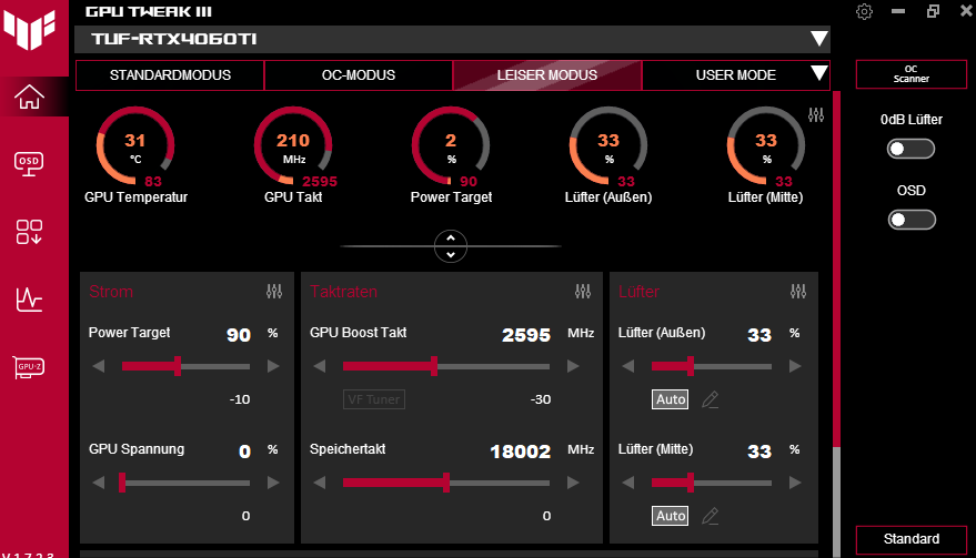

Asus GPU Tweak 3 (Version v1.7.2.3) reguliert die Lüftersteuerung der Grafikkarte nicht ordnungsgemäß. Also im Leerlauf läuft die GraKa mit 24Grad (Minus, Plus). (Vom Zocken red ich mal nicht, da kommt es gern auch bei leistungsschwachen Spielen dann auf 50Grad.)
Wenn ich länger am PC arbeite, nur Browser/Word, steigt die Temperatur, weil halt nicht optimal geregelt wird, obwohl ich auf auto.-Regeln gestellt habe.
Manchmal um 5Grad, manchmal 10Grad. (Abhängig, wie lange ich am PC bin) Dann switche ich den Modus des GPU-Tweak. (z.B. Standard auf Leise). Dann erst merkt die Software: Oh, ich muss regeln und binnen paar Sekunden wird wieder auf 24-22Grad reguliert....
Woran ich das sonst merke und eigentlich auf die Idee komme: Sehr Hochfrequente Geräusche. Also wirklich hochfrequent. Wie ein Tinnitus. Man hört es meist nur, wenn man sich darauf konzentriert bzw. ohne Musik und andere Nebengeräusche am PC sitzt.
Vielleicht ist's auch Einbildung... Auch steht der PC mit einem halben Meter zur Wand, wo dann diese Geräusche sich im Raum verteilen könnten. Nur Spekulation, aber die Geräusche sind ja nicht das Problem. Die Temperatur und die untätigen Lüfter stören mich immens.
Google, aber ohne Erfolg. Die Problematik besteht aber schon seit mehreren Versionen, auch hatte ich zuvor eine RTX 3060 12GB ASUS Rog Strix, bei der das auch so war. Das war so Herbst 2023, wo ich dann auf die 4060TI geswitcht bin.
Was ich zeitweise immer mache: GPU-Tweak öffnen und zwischen Standard-Modus und Leiser Modus zwischen. Erst dann "versteht" das Programm, dass es automatisch die Lüfter regeln muss. Wie bereits erwähnt. (Den Sinn von "automatisch" natürlich komplett verfehlt^^)

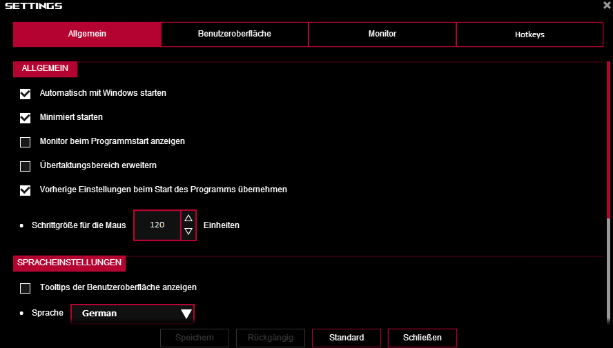

Im Grunde geht es mir um schlussendlich um Folgendes: Kann man da softwaretechnisch was machen? Habe ich wirklich alles korrekt konfiguriert? Bilder anbei!
Und: Welche Software wäre besser? Ich würde mir eine "bessere" anderwertige Software wünschen. Habe nur viel von ASUS, darum habe ich die Software... Hoffe ihr könnt mir was empfehlen. Was wäre das denn?
Bin da nicht so bewandert und ziehe Empfehlungen vor als stundenlang im Netz zu suchen und zu probieren, außer es weiß hier niemand eine Alternative, dann werd ich wohl das machen. Aber hier gibt es viele gute Leute, die mehr wissen als ich, und darauf vertraue ich und hoffe ich. :)
Und eben: Ohne Software wird das Teil heißer und es regelt anscheinend garnicht... Also "keine" Software ist für mich vermutlich nicht die optimale Lösung. Woran ich das wieder merke? PC neu aufsetzen, da wird dann 0 geregelt.

Nicht die Lüftersteuerung ist fehlerhaft, deine eingestellten Settings sind einfach Humbug.
Lass doch einfach die Kurve ab Werk laufen - die TUF soll ja eigentlich recht leise sein. Im Idle sowieso, weil sie ja die Lüfter abstellt (warum ist der 0db-Modus dann aus?)
Oder benutze lieber AfterBurner und stelle EINE feste Lüfterkurve ein, wenn du da nachsteuern willst. Aber dieses Profil-Umgeschalte verstehe ich bis heute nicht.
Weil es für mich unnötig erscheint die Karte wärmer laufen zu lassen, wenn das auch geregelt werden kann
@kachiri aaah, also liegts am "0db"?
ok, ich probier sonst, wenn es mit 0db nicht funktioniert, Afterburner. danke
Ja, diese Profil-Umschalterei kann ich dir nicht erklären. Mir ist halt wichtig, dass der PC das ohne meine Hilfe schafft. lg
Wie meinst du "ab Werk". Ohne Software?
also wenn ich 0db reingebe. wird sie wärmer. geb ich es raus. reguliert er wieder mit 33% runter...
das is es nicht.
und afterburner ist von MSI. will ich das wirklich für meine ASUS??
Wenn es für dich unnötig erscheint musst du halt mit dem gebotenen Leben.
Wie warm die Karte wird (25 - 70 Grad) ist doch völlig egal. Mir wäre wichtig wie leise die Karte ist.........

Nein die Geräusche hast du dann eher dadurch, dass der Lüfter schneller laufen muss um die Karte kühl zu halten. Vielleicht überspielt der Lüfter das Spulenfiepen deiner Karte.... das liegt aber dann nicht am Treiber......
Probier mal den 0db Modus und schau einfach nicht auf die Temperatur deiner Karte.......

Das fiepen kommt weniger durch die hitze, als durch die power die da durchgeht. Kannst da eher mal undervolten und noch niedriger mit dem power Target gehen. Das bringt dir mehr, als zwanghaft mit lüfterterror die karte auf 25 zu prügeln.
