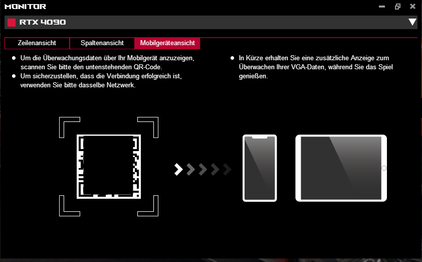

Hat wer von euch schon die Mobile Version probiert ? Wenn ich denn QR Code Scanne bekomme ich keine Verbindung.

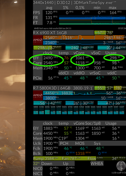

Kann ich gar nicht nachvollziehen. Ich hab für die 6900 XT / RDNA 2 einige UCUV MCT Profile, mit ~150W (daily driver), ~200W, ~250W und komplett offen. PL spielt bei mir keine Rolle, da ich den Verbrauch über V/F steuere und via UCUV immer drunter bleibe. So hab ich eine stabile, gleichmäßige GPU-Ziel-Frequenz bei gewünschtem Ziel-Verbrauch. Ist das gleiche bei RDNA3 lt einschlägigem Besitzer.
Das stabil zu bekommen war eine Sache von ~1h TimeSpy Durchläufen, und ich hab damit ein super leises System, das bei ~23% weniger Leistung ~50% weniger Verbrauch hat, alternativ gleiche Leistung bei -10% Verbrauch mit dem 250W Profil.
UV alleine ist ja komplett easy, einfach in 10mV Schritten runtersetzen und schauen ab wann Timespy abstürzt, dann wieder 10mV rauf, Stresstest, fertig. UCUV ist ein wenig mühsamer geworden, weil die V/F Kurve abstrakter / weniger direkt als zB bei Vega ist. Zielfrequenz passt zusammen mit der Treibereinstellung, aber was real an Spannung angelegt wird, ist bei UCUV weit weg von dem, was man einstellt = deutlich niedriger. Liegt wohl daran dass man mit UC die V/F Kurve nach unten verschiebt, und sie "mittels weniger UV" wieder etwas anheben muss. Da würde eine einstellbare V/F Kurve helfen, so heißt es dann einfach "qualifiziert raten" und testen, und wie gesagt, ist in ~1h durch eigentlich.
BreadPit schrieb:
Wieso, da setzt man einfach im Wattman max-Takt und max-Spannung runter, bleibt so beliebig weit unter dem dem Powerlimit = UV wie im Bilderbuch?
Ist es nicht so, dass im AB damit lediglich die Kurve verschoben wird, das ursprüngliche Spannungsmaximum (bei der Ref. 6800 XT 1150mV, z.B.) aber dennoch erreicht wird - wenn auch später?
Das was Du beschreibst trifft zu, wenn Du den Takt raufsetzt und die Spannung runter, sprich OCUV. Nicht wenn Du UCUV machst, also Takt und Spannung runtersetzt. Hier der Beweis mit meinem ~150W max Profil in Timespy Graphics Test 2. Settings sind 1952 Mhz / 1155mV, das obere ist der effektive Takt bzw effektive Spannung lt HWiNFO.
Reaktionen: Sinush
