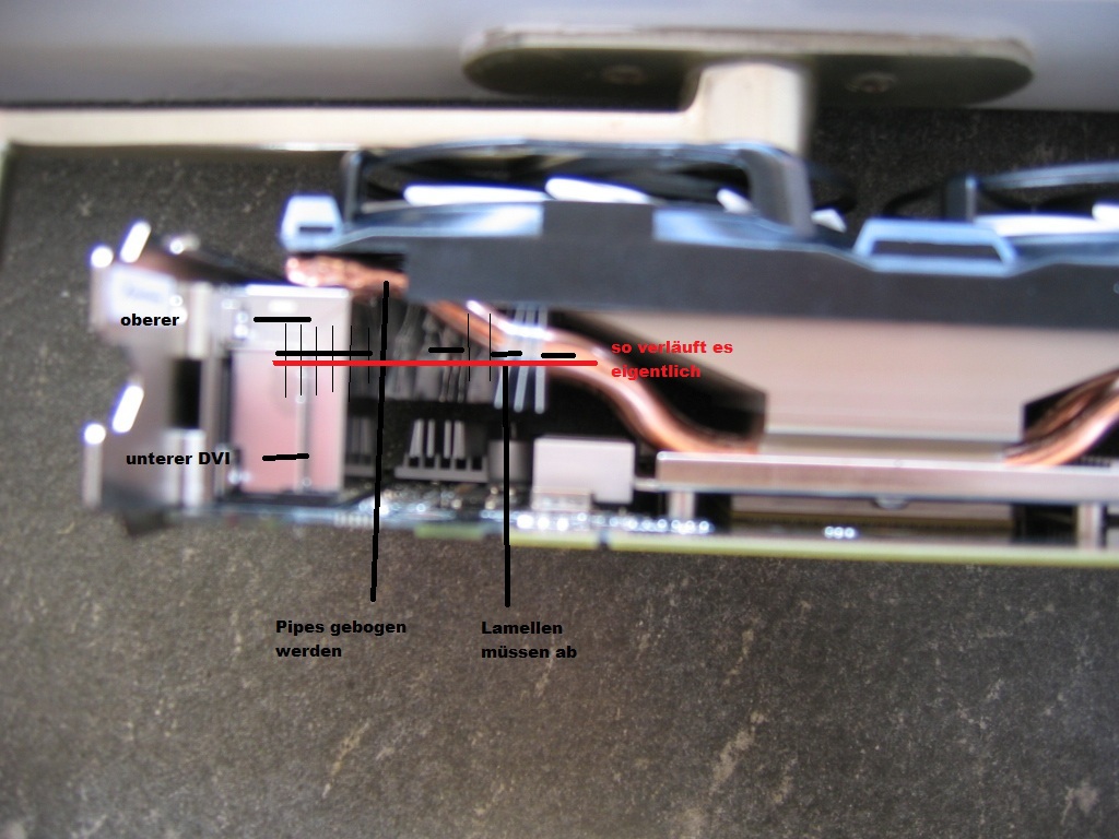

@derMutant
Wenn das deine Karte ist, http://geizhals.at/deutschland/a615313.html , dann vergesse den AC Xtreme pro. Der paßt NICHT, da die DVIs übereinander sind und nicht nebeneinander. :D
Ich spreche aus Erfahrung, denn sonst mußt du Gewalt anwenden!!!!
